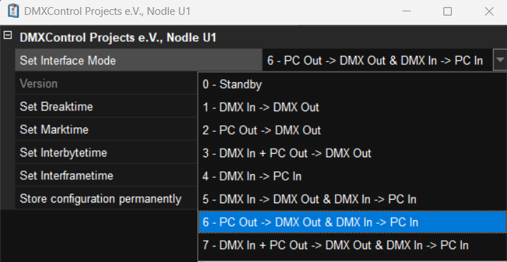

  • Entscheidender Vorteil des FX5: Es kann im Merge-Modus betrieben werden. Ich finde nirgends, dass das auch mit dem Nodle geht. Oder kann man das Nodle im Merge-Modus betreiben?
    Hintergrund: Wenn ich an einen Veranstaltungsort komme und dort ein paar DMX-Geräte in der vorhandenen Struktur verwenden möchte, andere aber weiterhin über das hauseigene Pult zu bedienen sein müssen, benötige ich einen Merger.
    Kann natürlich auch zusätzlich zum Nodle über 100 Euro für einen zusätzlichen Merger investieren. Ist aber teurer und nimmt mehr Platz weg.
  • Es kann im Merge-Modus betrieben werden. Ich finde nirgends, dass das auch mit dem Nodle geht. Oder kann man das Nodle im Merge-Modus betreiben?
    Schau mal hier:
    Das sind die gleichen Modi, die auch das DE / fx5-Interface kann. Der direkte Merge-Modus ist entweder Modus 3 (DMX-In und PC-Out nach DMX-Out) oder Modus 7 (gleich wie Modus 3, aber noch zusätzlich DMX-In nach PC-In).
    Ergo: Das fx5 hat keinen entscheidenden Vorteil gegenüber dem Nodle U1 / Nodle R4S ;) Generell ist es eher anders herum: Die Nodle-Interfaces können alles, was die DE / fx5-Interfaces auch können (inkl. Anpassung des DMX-Signals und wirklicher Galvanischer Trennung im Vergleich zu manch anderen Interfaces auf dem Markt, die das nur auf ihre Verpackung schreiben, aber dann die Masse durchverbinden :rolleyes:) plus noch ein paar Extrafeatures :)

    Bliebe als letzter Unterschied die externe Stromversorgung, die aber über einen aktiven USB-Hub gewährleistet werden könnte, oder?
    Danke nochmals!
  • Bliebe als letzter Unterschied die externe Stromversorgung, die aber über einen aktiven USB-Hub gewährleistet werden könnte, oder?
    Richtig... hier würde ggf. sogar auch ein einfaches USB-Steckernetzteil reichen, wenn du das Nodle als Repeater (also im Mode 1) nutzen möchtest. Für den Betrieb am PC ab Modus 2 bedarf es keiner weiteren externen Spannungsversorgung (wie auch beim FX5 bzw. DE-Interface).
    Vermutlich meint dieser Satz genau das: "Paralleler Betrieb von DMX-Out und DMX-In in verschiedenen Varianten".
    So sieht es aus... es ist im Shop noch etwas allgemeiner gehalten, damit der Text nicht komplett ausufert. Aber von der Warte muss ich feststellen: auch auf der Projekt-Seite zu beiden Interfaces (U1 und R4S) sind diese Informationen nicht wirklich enthalten.
