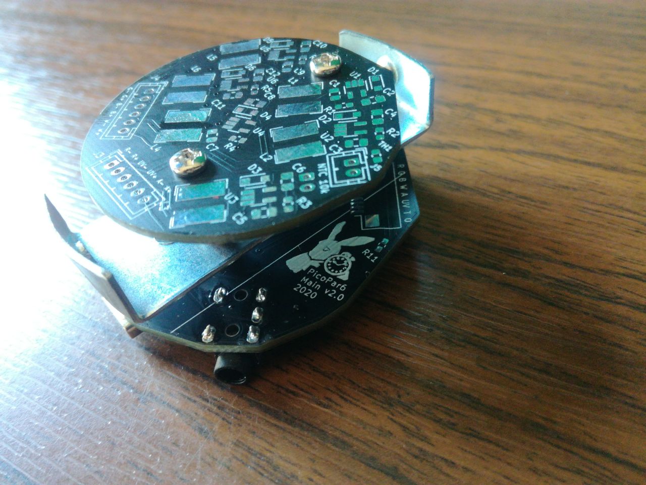

    Die Treiberplatine für die LEDs ist schon fertig und auch getestet: läuft mit einer einzelnen LED ohne Flicker, die Dimmung ist ziemlich linear (muss das nochmal messen) und die Leistung liegt im Testaufbau bei ca. 8W, vielleicht können die LEDs auch mehr Strom bekommen, allerdings dann auf Kosten der Lebensdauer...

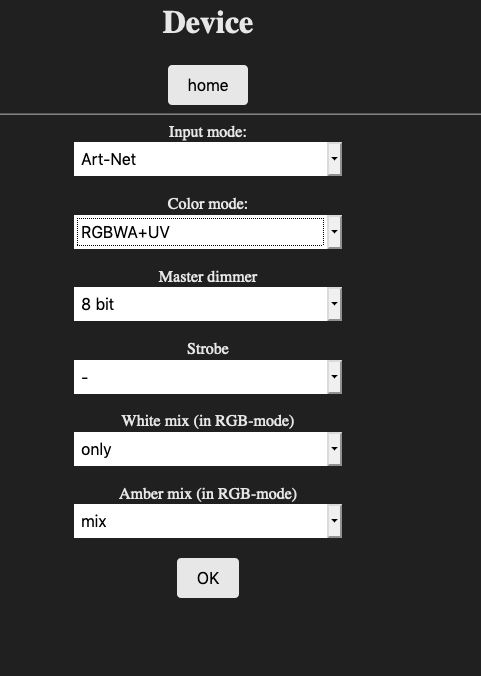

    - Konfiguration über Web-interface
    - automatische Weißmischung (white only / mix) [OK]
    - automatische Ambermischung (mix) [OK]
    ---> nur 3 Kanäle nötig trotz voller RGBWA-Mischung
    - Masterdimmer none / 8bit / 16bit [OK]
    - Farbtiefe 8bit / 16bit [OK]
    - verschiedene Modi wählbar (RGB, RGBWA, RGBWA+UV...) [OK]

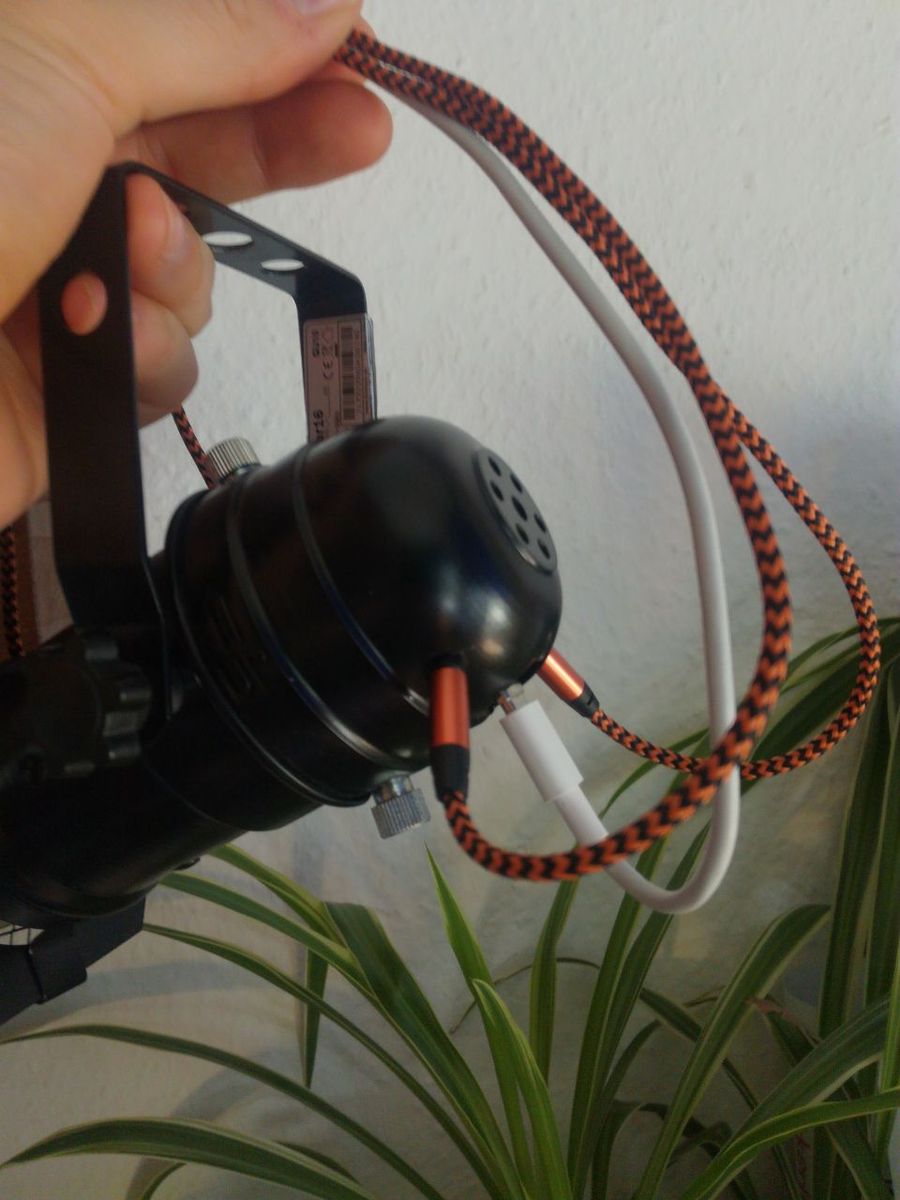

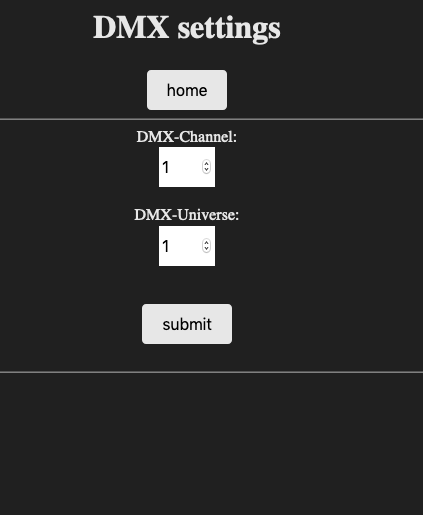

    Hab euch mal zwei Screenshots vom webinterface und ein kleines gif vom Testaufbau angehängt. Wenn euch noch was einfällt was die Strahler unbedingt haben sollen, lasst gern einen Kommentar hier :)

  • kleines Update:

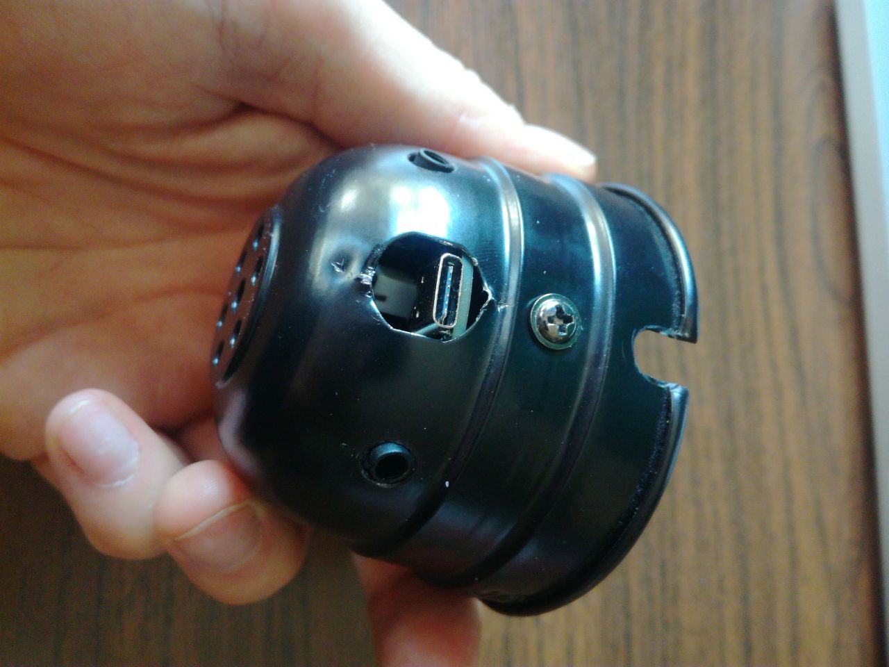

    die V2.0 der Platinen steht mitlerweile in den Startlöchern und der Scheinwerfer hört auf den Namen PicoPar. Habe hier und dort nochmal an der Hardware geschraubt und ein paar Dinge verbessert. DMX über 3.5mm Klinke läuft, Art-Net soweit auch. Allerdings muss das Web-Interface noch ein wenig verbessert werden. Die Software ist also auch auf dem Weg... Das einzige was noch stört, ist die Öffnung um den USB-Anschluss herum. Hier war vorher der Kabelauslass für das Schukokabel und dementsprechend viel zu groß. Hier kommt vermutlich eine Kunststoffblende aus satiniertem Acryl drauf, welche von der Status-LED angeleuchtet wird. Auf der gegenüberliegenden Seite der USB-Buchse liegt ein Button. Mit diesem kann man durch einen längeren Druck den Par bequem über WPS mit einem Router connecten oder bei gedrückthalten das Gerät komplett zurück setzen. Dieses sendet dann ein freies Wifi aus, über welches dann das Web-Interface erreicht werden kann.
  • Moin! bin jetzt erst auf dein Projekt gestoßen. Aber sehr sehr schön! auch in der Umsetzung :)
    Willst du für das Loch wo jetzt die Anschlüsse sitzen nicht einfach etwas 3D Drucken?
  • Vielen Dank, das hört man gern :)
    An ein 3D-gedrucktes Teil habe ich auch schon gedacht. Bei einer Kleinserie wird es alledings ein bisschen nervig, so viele Teile zu drucken (möchte so 10-20 Stck bauen). Ganz davon abgesehen mag ich die Oberfläche von gedruckten Bauteilen nicht besonders. Ich glaub das würde mir die schöne Par16-Ästhetik ein bisschen versauen ^^ Aber ich schaue mal welches Verfahren sich da eignet...
