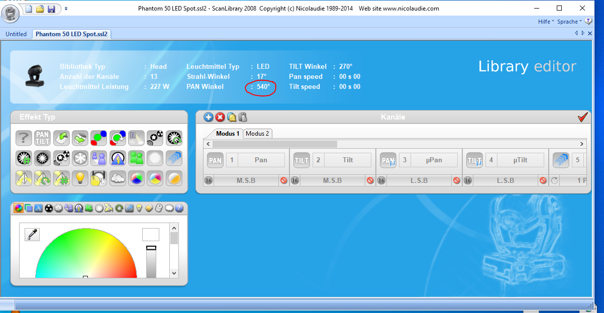

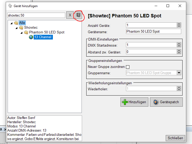

    Lange Rede kurzer Sinn. Weshalb ich euch schreibe ist ein Problem mit Easy 3d View. Meine Phantoms haben im Easy 3D View einen Pan von 360 Grad. In wirklichkeit haben sie aber 540 Grad. Der DMX Level kommt im Easy 3D View von 0-255. Also DMX seitiger Vollausschlag. Damit dachte ich dass es an dem SSL2 File hängt welches ja als Gerät in den Easy 3D View importiert werden muss. Also das Ding mal mit dem Scan Library Editor geöffnet. Hier steht aber der richtige PAN von 540 Grad drin. Warum visualisieren die Dinger das dann falsch? Ich weiß mir hier echt keinen Rat. :argh:

    Als ich die mit dem Scan Library Editor geöffnet habe standen da ja auch die 540 Grad drin.

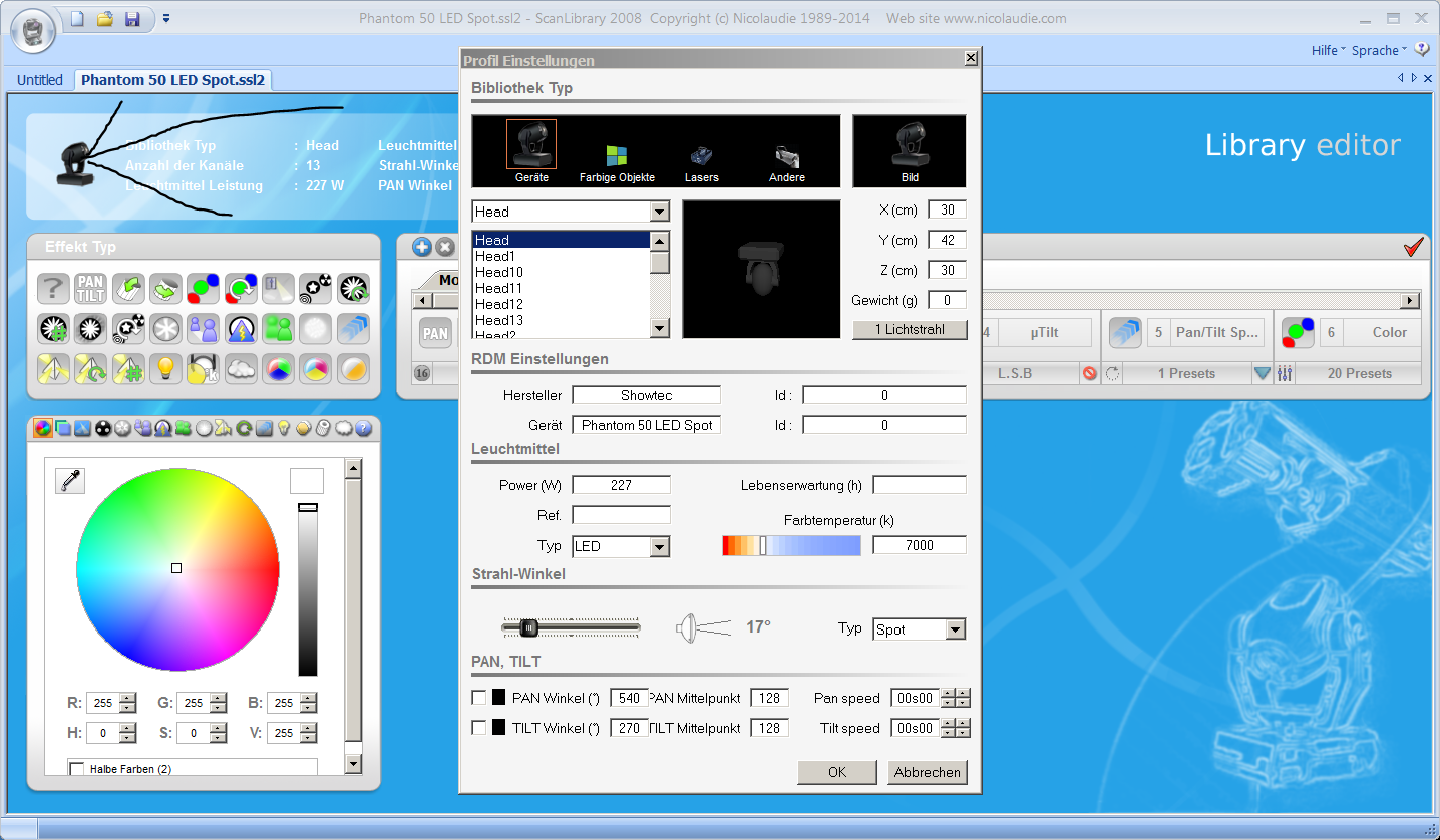

    Den Schwenkbereich des Geräts kannst du mit Hilfe des ScanLibrary Editor ändern, der ebenfalls mit Easy View installiert wird. Sobald du dies erledigt hast, musst du das Fixture in dein Projekt in Easy View neu einladen oder entsprechend updaten.
    Viele Grüße, Stefan.
  • Die Einstellungen sind nicht gesperrt sondern werden wo anders eingetragen. Wie gesagt bei mir gibt es keine Probleme und EasyView macht auch das was angegeben wird. Ein Versuch ist es den Pan mal kurz auf 360 zu ändern und dann schauen ob es dann immer noch auf 360 ° dreht oder noch weniger ist.
    Um Pan und Til und Lichtstrahl und weitere angaben kannst du machen in dem du einmal auf das Bild vom Gerät klickst dann öffnet sich ein neues Fenster
