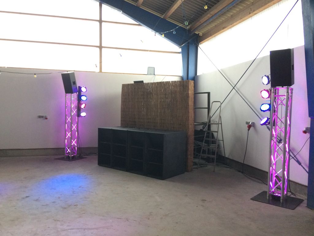

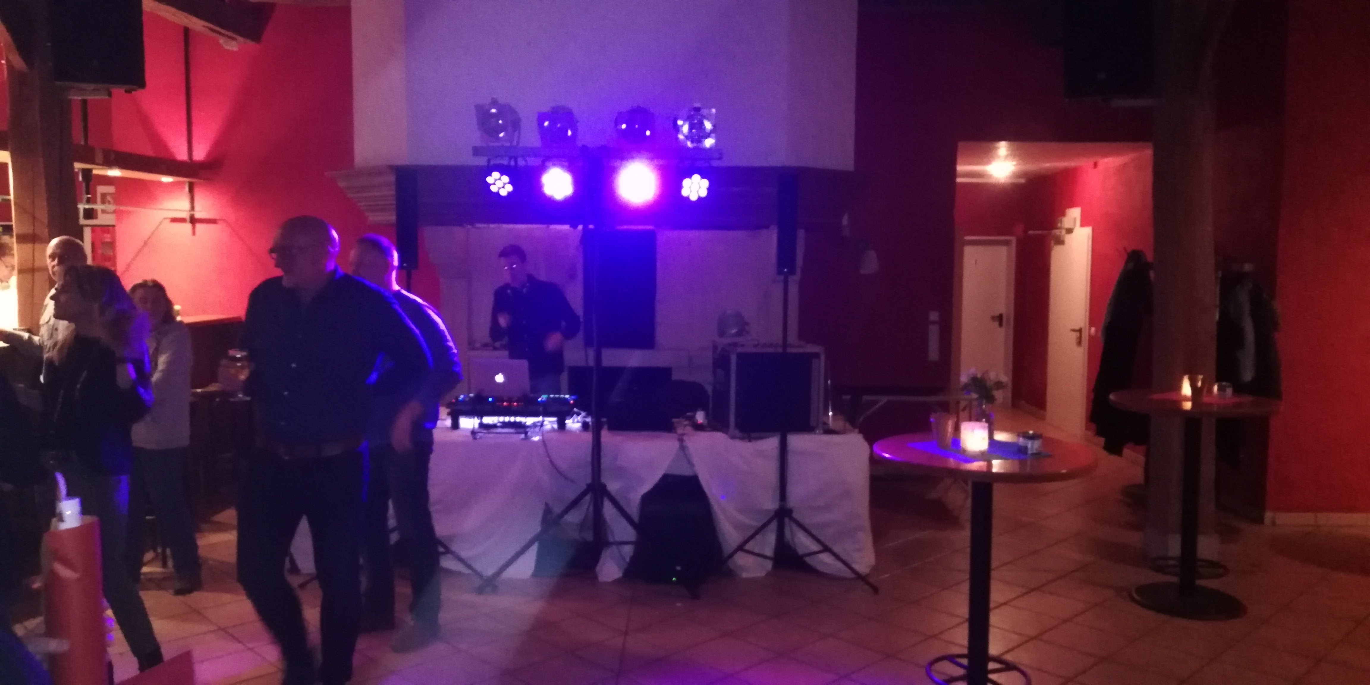

  • Heute Abend ist es soweit:
    Mein erster Live-Einsatz von DMXC auf einem 40. Geburtstag.
    Allerdings bin ich dort als Gast und nur inoffizoell als LJ vor Ort8).

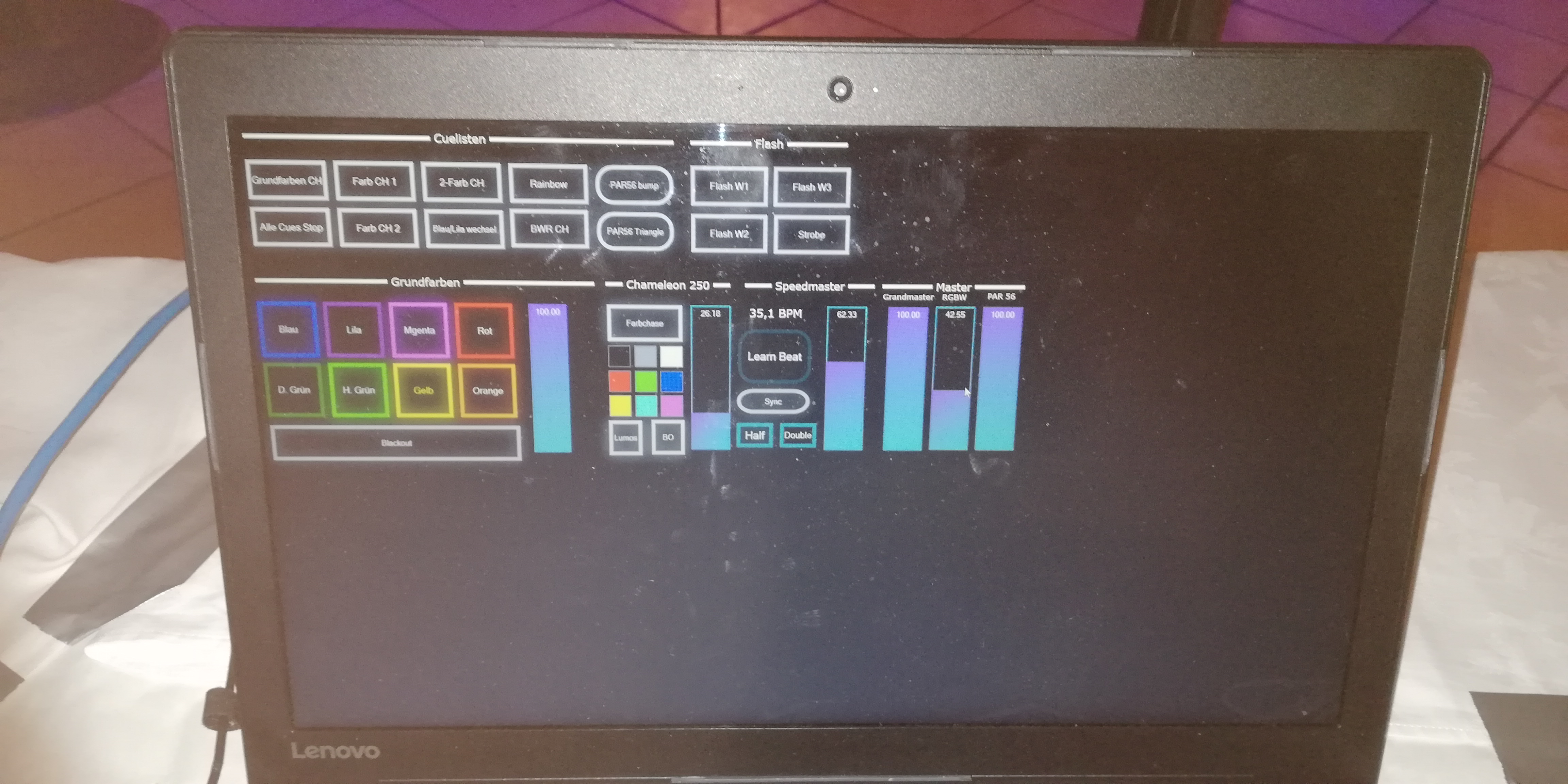

    Daher habe ich einige Culisten und Szenen vorab erstellt und nutze ein 8"-Tablet mit DAWOSC als mobile Fernbedienung.
    Gestern beim Aufbauen und Soundcheck hat alles soweit geklappt.
    Mal sehen wie es heute wird...
    Zum Einsatz kommen:
    • 4x RGBW FLAT LED Pars
    • 4x PAR65 300W in Weiß als "Blinder"
    Ist zwar alles etwas "mickrig" aber besser als nichts ;)

    Also ich finde die Menge an Technik absolut angemessen für die Location (soweit ich das auf dem Foto beurteilen kann).
    Ich möchte gerne ein paar Punkte anmerken.
    Diese sind ausdrücklich meine persönliche Meinung und sollen ausschließlich konstruktiv gesehen werden.
    - Licht Stativ vor dem DJ Tisch sieht optisch komisch aus. Auch technisch (Stolpergefahr) eher fragwürdig.
    Ich hätte das lieber hinter dem Tisch positioniert. Das Stativ muss nicht zwingend mittig stehen. Leicht seitlich
    hinter dem DJ wirkt das Licht genauso auf der Tanzfläche.
    - Ich mag generell keine Stative (Dreibeine). Die Tops nutze ich immer mit Distanzstangen (zwei Subs nötig). Auf Subs stehen die Tops
    noch standfester und benötigen dabei sogar weniger Standfläche. Mehr Reserve gibt es durch den zweiten Sub zusätzlich.
    Optisch sieht das auch schicker aus, wenn die Stative nicht vor dem Tisch stehen.
    - Die Steckdosenleiste mitten auf dem Tisch sieht auch eher unprofessionell aus. Als Tip: 19" Steckdosenleiste mit in
    das Case einbauen. Dann ist die auch "immer mit dabei" und muss nicht verkabelt werden.
    Ich habe in allen Endstufencases eine Leiste (Rückseitig) verbaut. Noch ein Vorteil: Die "verschwinden nicht" ;)
    Technik Tip zum Nachdenken: Steckerleisten OHNE Schalter leuchten nicht und können nicht (versehentlich) abgeschaltet werden.
    - Das Case selbst sieht sehr wuchtig aus. Ob das wirklich auf dem Tisch nötig ist kann ich schlecht beurteilen.
    Wenn nur Master Mischpult, DSP, Endstufen, etc. verbaut sind, dann lieber seitlich auf den Boden.
    - Zur DJ Console selbst: -> Cooles Teil! An dieser Stelle wäre ein passendes Case mit Notebookablage tatsächlich ganz cool. Bei der Consolenbreite
    passt sogar noch das Notebook zur Lichtsteuerung mit auf die Ablage.
    Vom Material selbst: :thumbup:
    Achja: Vielen Dank für den Einblick durch die Fotos. :)

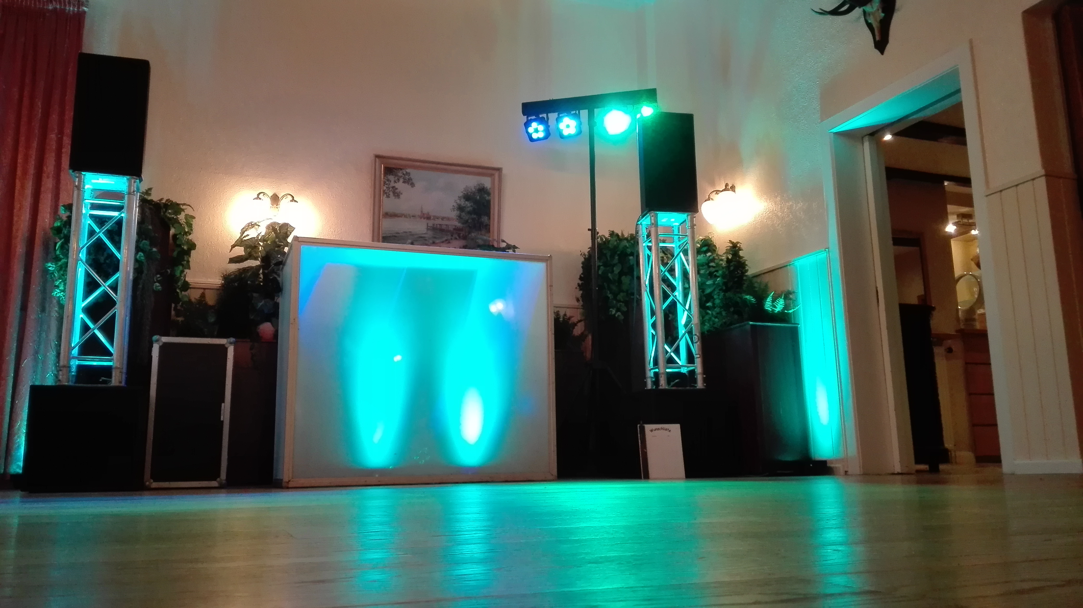

    Hier noch ein Beispiel für ein "aufgeräumtes" Setup (nach meinem Empfinden).
    Anmerkungen sind ausdrücklich erwünscht.

    schöner aufgeräumter Aufbau und sehr viele nützliche Tips.
    Das Case links hätte ich warscheinlich auf die andere Seite gestellt das es weniger auffällt, wenn es überhaupt benötigt wird.
    Das Kalbel vom rechten Top hätte man noch an der Truss fixieren können das es nicht lose herrunterhängt.
    ist nur konstruktiv Kritik und nicht böse gemeint.
    Zwei Fragen habe ich aber.
    1. Sind die Tops gesichert oder stehen die nur lose oben drauf.
    2. Ist die F34 auf den Subs auch gesichert ?

    Danke für die Tips - in den meisten Punkten muss ich Dir auch recht geben
  • Die Traversen sind mit M20 Gewinde an den Subs befestigt.
    An der Oberseite ist ein 35mm Aluminium Bolzen angeschraubt.
    Die Lautsprecher sind also exakt so montiert, wie es mit einer konventionellen Distanzstange auch gemacht wäre.
    Man hat jedoch noch mehr Stabilität und ich finde die Optik erheblich besser.
    Ein Nachteil aus der Praxis: Das Top ist in der Höhe nicht mehr verstellbar.
    Akustisch ist die Höhe zwar passend, aber es gab schon mal Probleme bei kleinen Bühnen in Gastwirtschaften.
    Sobald die Location also unbekannt ist, müssen zur Sicherheit zwei Distanzstangen eingepackt werden.
    Die Bolzen selbst sind wie gesagt angeschraubt und in zwei Längen im Lager. Einmal für den "normalen" Betrieb wie auf dem Foto oben.
    Die zweite Variante hat einen längeren Bolzen, sodass man den eingebauten Neigeflansch von dem Top nutzen kann.
    Hier ein Foto dazu...
    Bevor jemand fragt: Die Platten wiegen ca 40 kg. Da kippt so schnell nichts um ;)

    Danke für die Kritik :)
    Das Case steht meistens direkt hinter mir. Dann kann man sich zu späterer Stunde mal anlehnen. Zudem spart man sich so zwei Wege zum Anhänger.
    In Summe sind es 3 Cases (2x Topteil, 1x Lampen/Kabel). Zwei stehen immer unter dem Mixer Case. Dann bin ich die Cases los und die Höhe passt auch prima.
    Die 80x80x40 Case Größe hat sich für viele meiner Anwendungen als passend erwiesen.
    - Zwei verschiedene Topteil Typen passen da rein (gepolstete Case Ausführung)
    - Molton
    - Kabel (mit variablen Trennwänden)
    - Rigging Zubehör (Safetys, etc.)
    Beim Beladen muss man nicht großartig Tetris spielen. Einfach Kiste für Kiste in den Anhänger schieben.
    Alle Cases sind mit Rollen (2 davon gebremst) ausgestattet.
    Das Lautsprecherkabel zu "verstecken" hab ich "früher" mal gemacht. Die Faulheit hat dann irgendwann gesiegt. ^^
    Die Clips dafür wären vllt nochmal eine Überlegung wert :/
