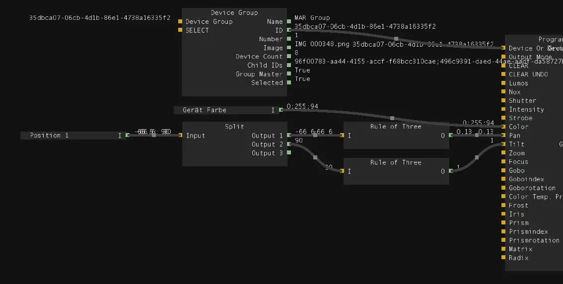

  • Das Position / Farbcontrol aus dem Softdesk wird mit den Programmer Eingängen Pan/Tilt bzw. Color verbinden. Du kannst in dem Projekt von Stefan mal in das Connection Set rein gucken (doppelklick auf die graue kästchen links in der Tabelle, oder oben "Show Graph"). Da erkennst du wie die Verbindung über den Programmer angelegt wird.
    Der Programmer kann auch mit einem festen Gerät / Gerätegruppe parametriert werden.
    Vlt. kommst du damit ja weiter. Ich habe dir trotzdem mal einen Screenshot dazu gemacht, wie man es mit einem festen Gerät:
    Oder mit einem aktuell selektierten Gerät, die Position und die Farbe einstellen kann:

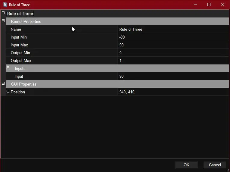

    In den Einstellungen des Rule of Three muss der Wertebereich folgendermaßen eingestellt werden:
    alles andere bleibt in den Default Einstellungen...
