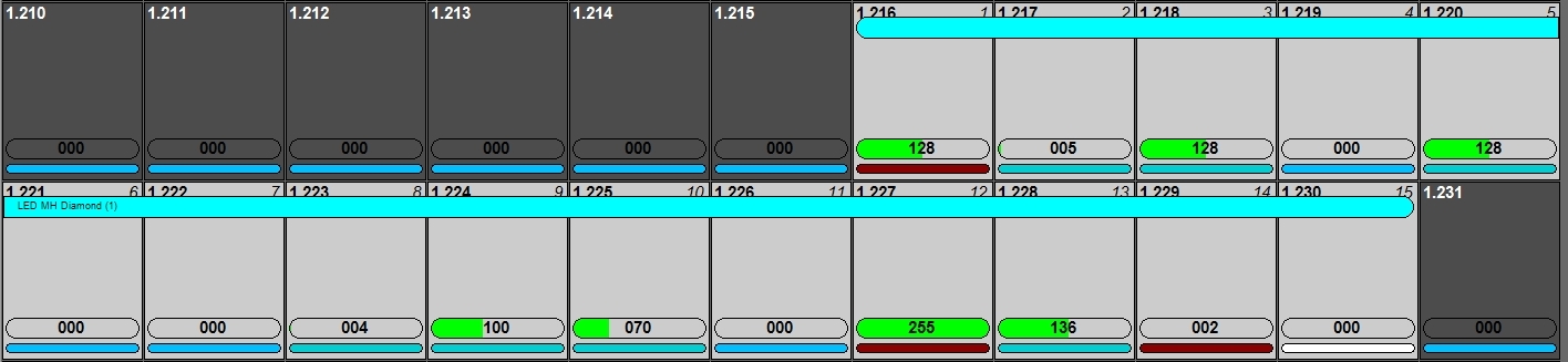

    Was mir auch noch nicht so richtig gefällt... Beim Start des Gerätes in der Grundeinstellung verhält es sich ein bisschen eigenartig. Wenn ich die Helligkeit erhöhe sieht man sofort, dass das Prisma (Ch 13 = 136) bereits aktiviert ist und eine leichte Shake -Funktion (Ch 9 = 100) aktiviert ist.
    Ist das normal?

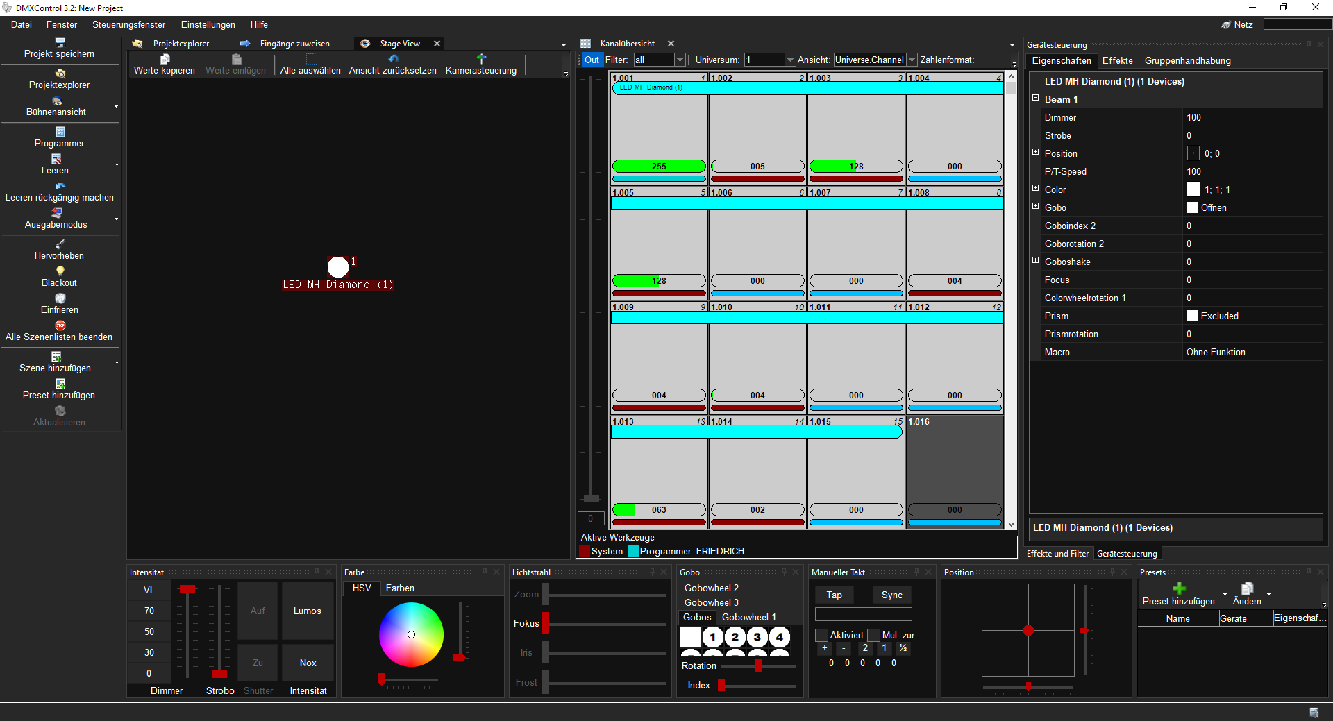

    ich habe die Zeiten für die Prozeduren etwas verlängert (jetzt 12s statt 6s) die benötigte Zeit lässt sich in den Einstellungen deiner Movingheads einstellen:
    Leider steht die Standardzeit nicht in der Anleitung, ich denke aber 12 Sekunden sollten jetzt passen, wenn der Reset trotzdem nicht geht könnte noch der Wert dafür nicht ganz passen (Abweichung von Anleitung, einfach mal so testen).
    Das verhalten der Grundeinstellung kann ich leider nicht nachstellen. Bei mir tritt dies in einem leeren Projekt nicht auf (Siehe Anhang).

    Die Prozeduren funktionieren jetzt auch. Ich habe nur noch diese eigenartigen Grundeinstellungen beim Start, die bei Dir nicht auftreten. Ich denke aber, dass das beim späteren Einsatz nicht so wichtig ist.
