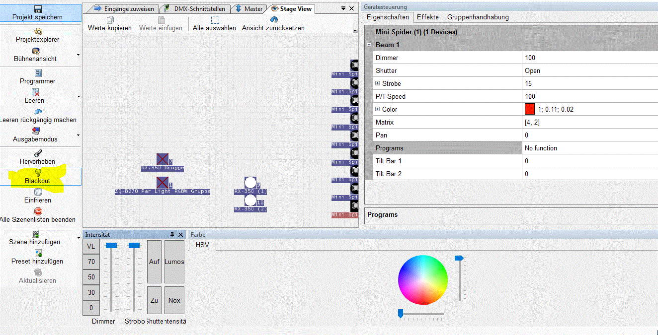

Mal wieder zu dumm ich bin es klappt nicht mit dem Spider
schau mal in FB da habe ich dir auch einen FA gestellt und eine PN geschrieben
Habe ich eine falsche anleitung ich schau noch mal
ja hast was falsch gemacht.
dein Spider hat 2 DMX Moduse ein 11 Kanal und ein 39 kanal
beim 11 Kanal haben die lampen immer alle die gleiche Farbe. den Modus für 11 oder 39 Kanal mußt du an dem Gerät einstellen siehe Bedinungsanleitung.
beim 39 Kanal Modus kannst du jede Lampe jede Farbe einstellen.

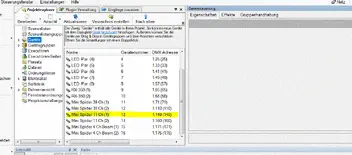

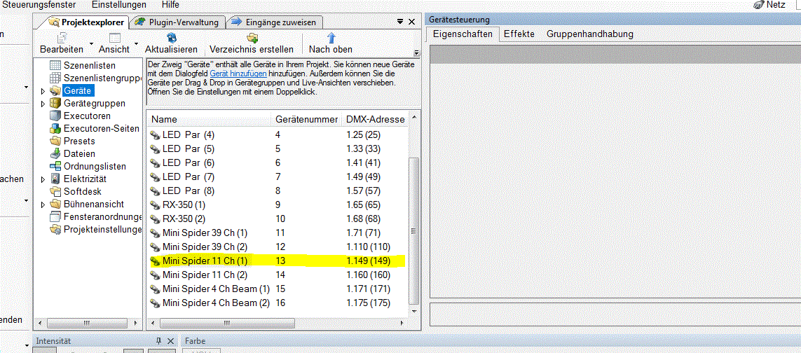

laut deinem Bild hast du den ersten Spider auf Kanal 71. im 39 Kanal Modus also müstest du 8 Beams ab kanal 77 einfügen.
dein Spider müste im 39 Kanal Modus eingestellt sein und Startadresse 71 haben

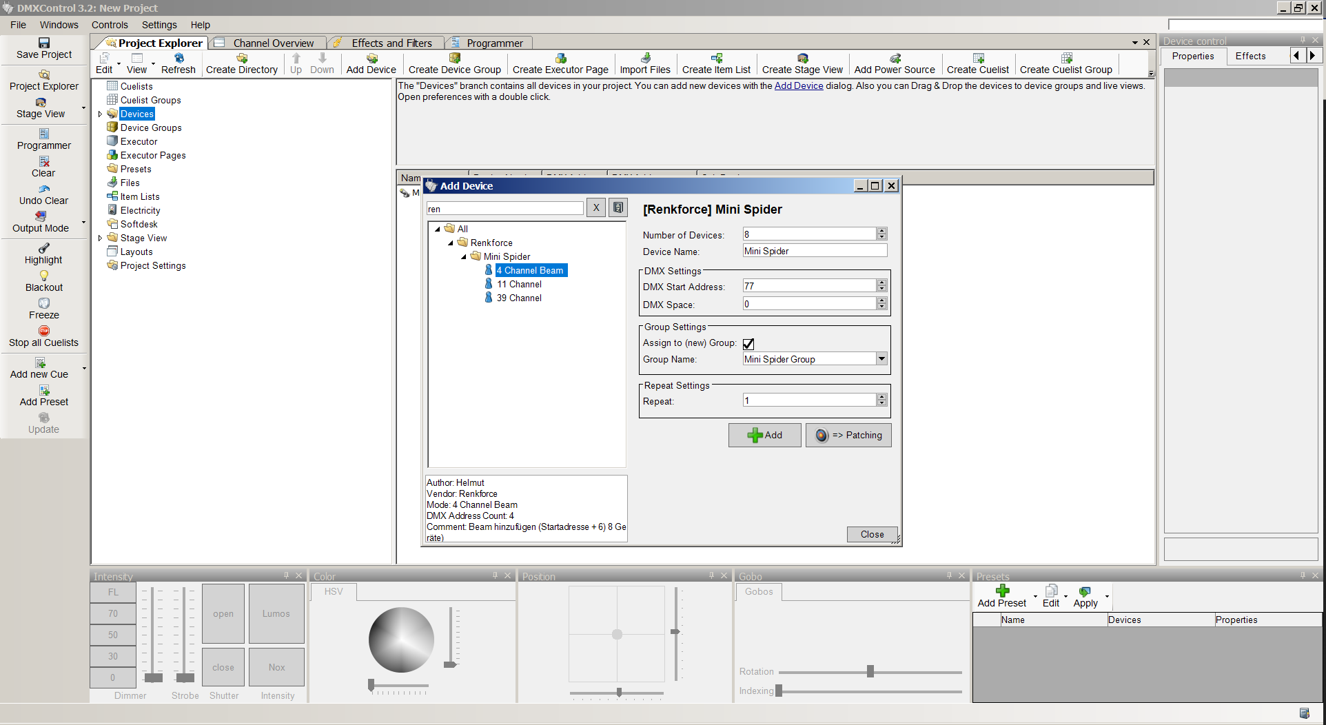

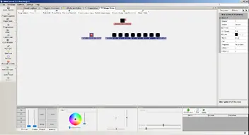

so hier noch mal schritt für schritt
Stardadresse wie bei dir 71 für den ersten Spider
Für die Beam 71+6 = 77 Startadresse für Beam oben gleich 8 Geräte eintragen

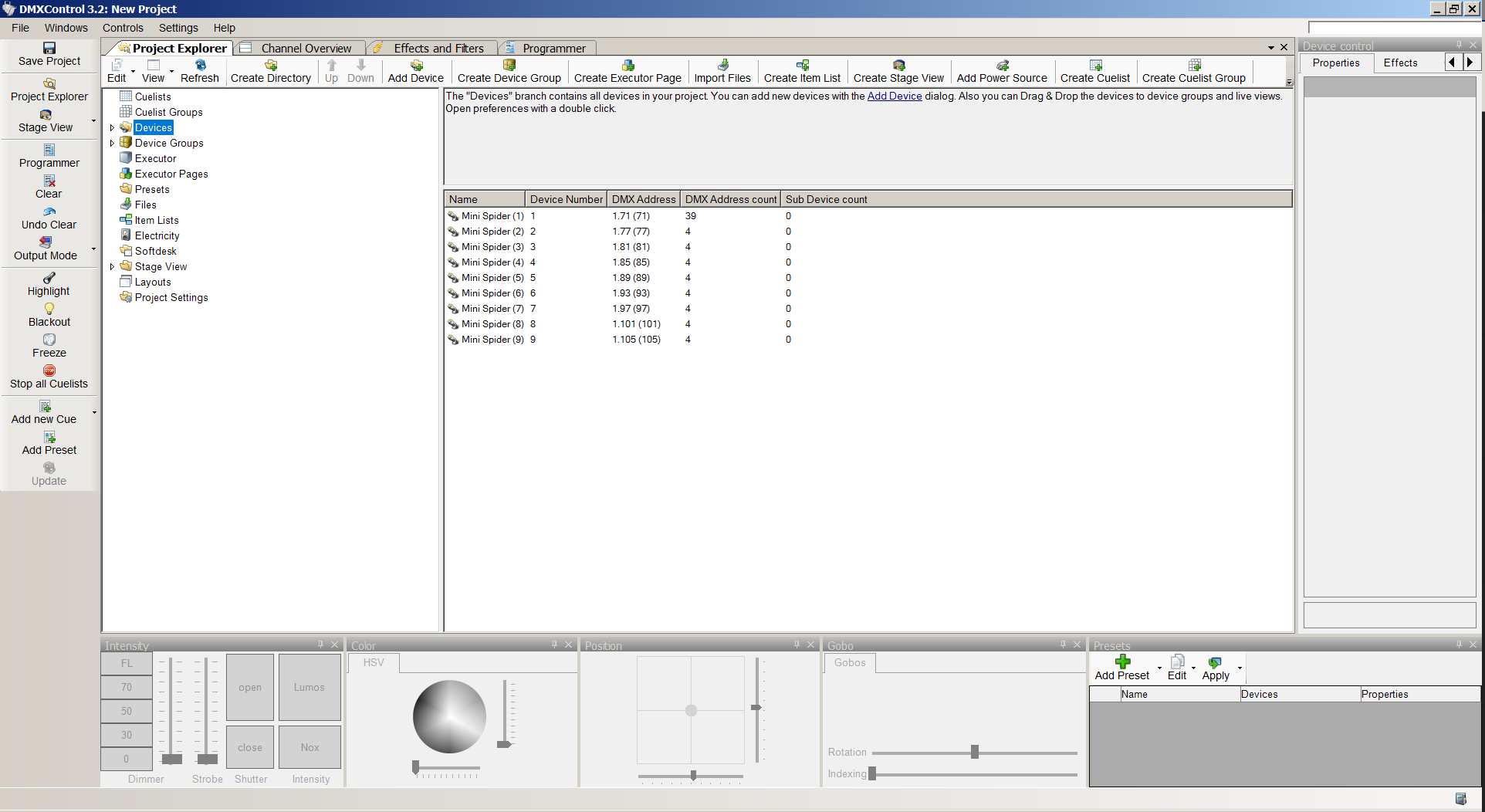

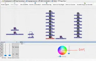

im letzen Bild habe ich die icons nur etwas verschoben
links Gruppe beams dahinter die 8 Beams und drüber das erste erstellte Gerät
du hast es noch nicht ganz verstanden und hast immer noch einen fehler drin. Du hast jetzt nicht den Spider im 39 Kanal modus drin. Zumindestens sehe ich ihn nicht. Schau dir mal meine Bilder oben an. Im Vorletzen Bild habe ich den Spider im 39 kanal modus angewählt und rechts siehst du Pan, Tilt Bar 1, Tilt Bar 2 und auch Color und die andern Sachen. Dort sind auch schon die einzelnen Farben zum Steuern in der Matrix. Wenn du die Matrix anklickst kannst du für jedes Feld auch eine Farbe wählen.
Die Beams sind nur zusätzlich zum einfügen falls man lieber einzelne Lichter Steuern möchte.
habe dir doch die Schritt für Schritt anleitung gepostet. Sonst schreib mich über FB an helmut.schroder.94
