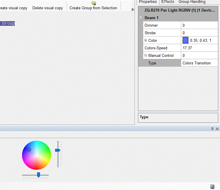

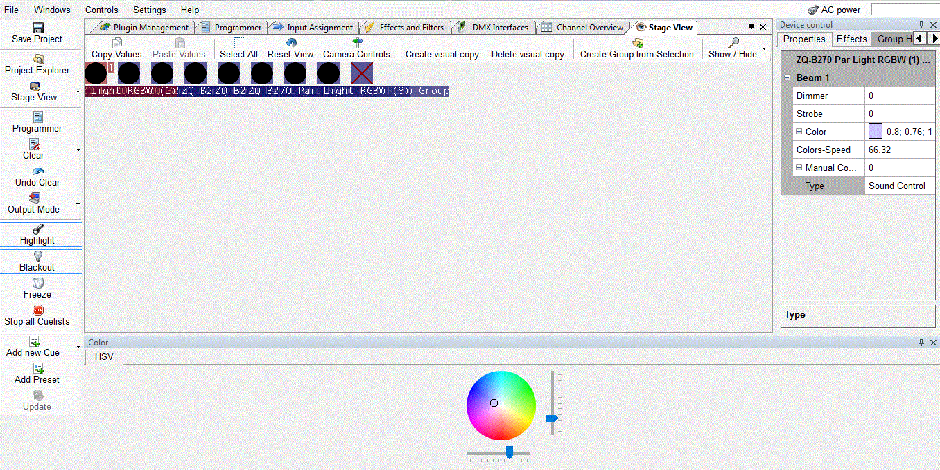

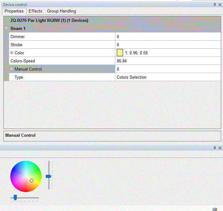

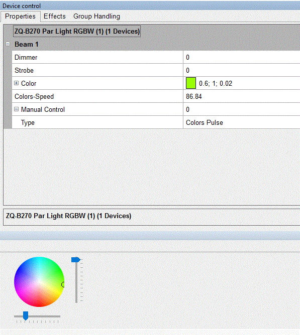

  • So Helmut ich habe nun mal versucht ein bischen das zu verstehen was du zuvor du dem >U >King DDF geschrieben hastund habe einfach mal ein bischen getestet.
    Hier die Ergebnisse!
    Color puls geht
    Color selektion geht nicht
    Color transition geht
    Color Shade schein auch zu gehen
    Sound controll geht auch
    Geht auch habe mich vertan

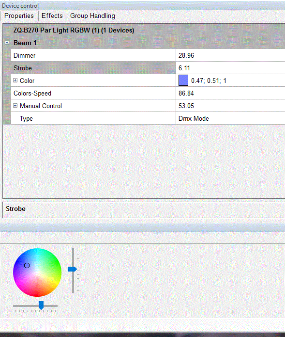

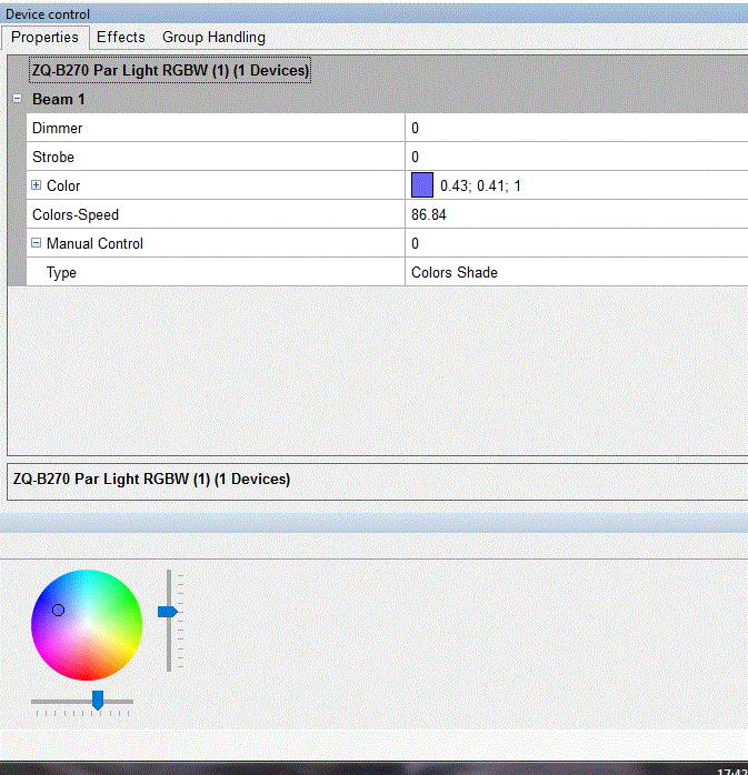

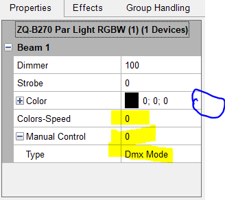

    dein U King hat 2 möglichkeiten zum steuern entweder über werden die Farben ganz normal über dmx gesteuert oder du nutzt die internen Programme vom Scheinwerfer.
    um über dmx die Farben zu steuern ist es wichtig das bei Color Speed 0 steht, bei manuel Control 0 und bei type dmx mode siehe bild Gelbe Makierung. Dann kannst du Dimmen, Stoben und die Farben einstellen. Entweder über das Fabrad oder hinten klicken und dann RGB einstellen oder auch Effekte zu nutzenn von dmx c
    Sobald unten ein anderer Eintrag wie Dmx Mode ausgewählt ist hast du nur 2 sachen zu steuern. Zum einen mit dem Schieberegler für Color-Speed
    oder den Schieberegler bei Manuel control.
    Um wieder normal mit dmx control arbeiten zu können ist wichtig die einstellungen wie auf dem bild wieder herzustellen.
