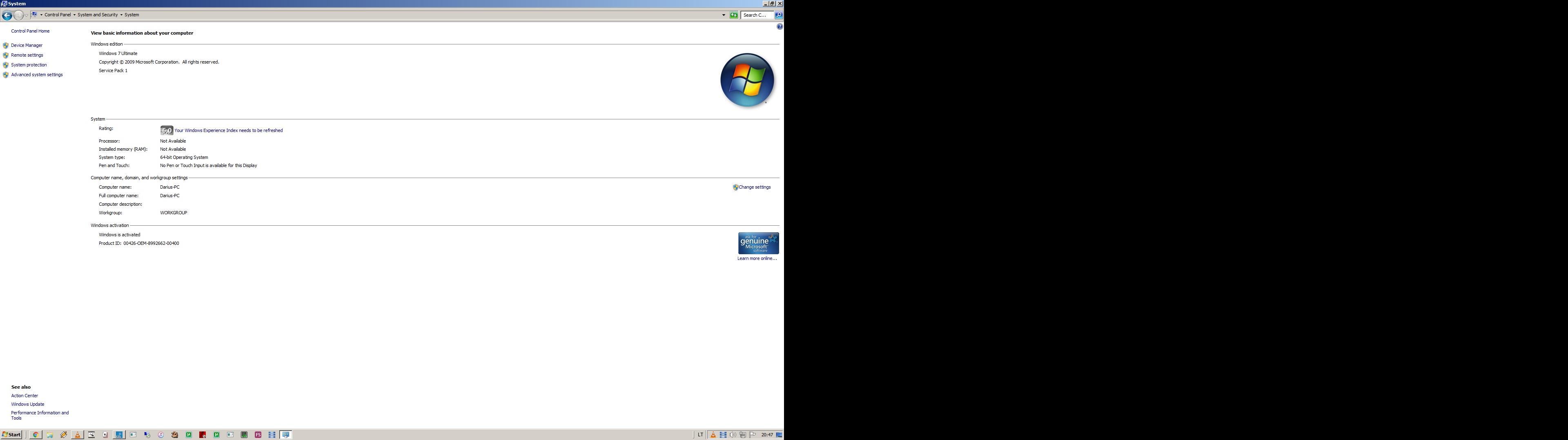

Es scheint laut Screenshot auch so zu sein, das Visual Styles deaktiviert ist.

Ich sehe in dem Screenshot aber noch ein 2. Problem. Eine Management Klasse wurde nicht gefunden. Welches Betriebssystem ist das?
Is das ne VM?

Er findet beim Start den "win32_devicechangeevent" nicht. Das bricht den Startvorgang ab.... Ich finde aber auch gerade keine Erklärung warum der nicht verfügbar ist.
