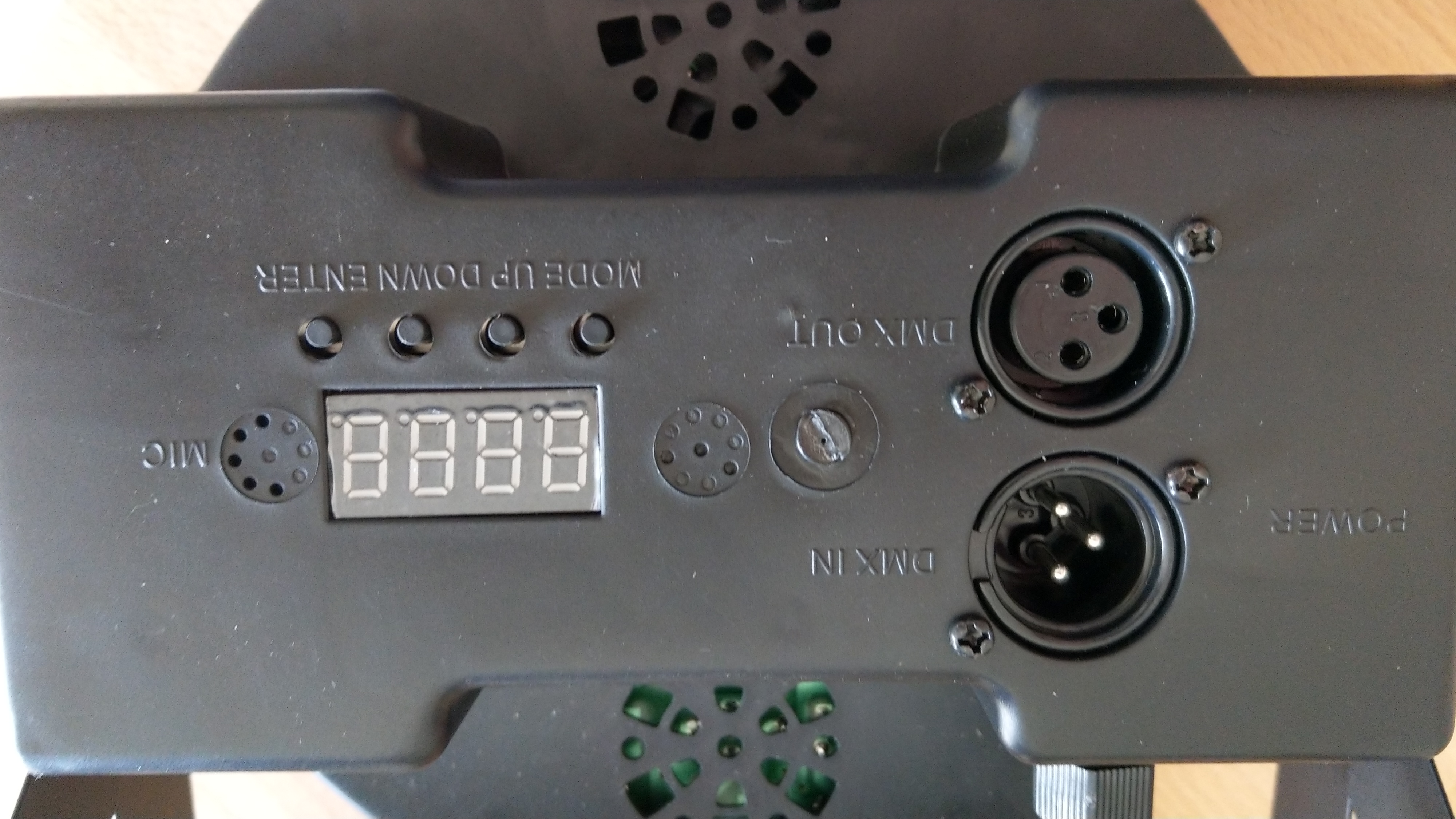

Habe DMXC 3 und das R4S erfolgreich zum laufen bekommen...

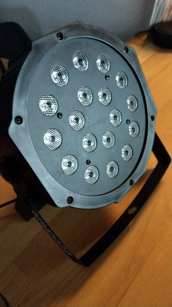

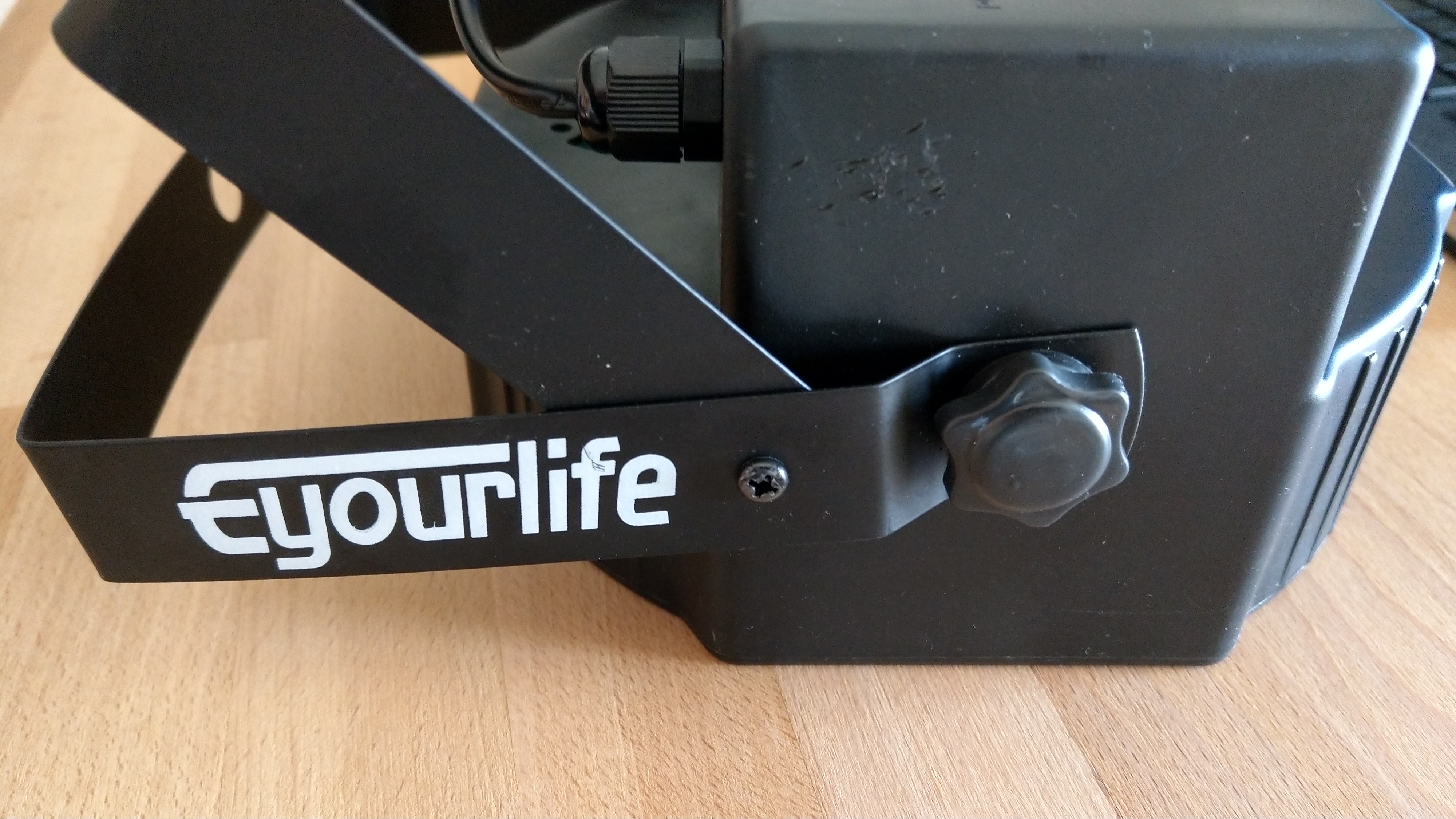

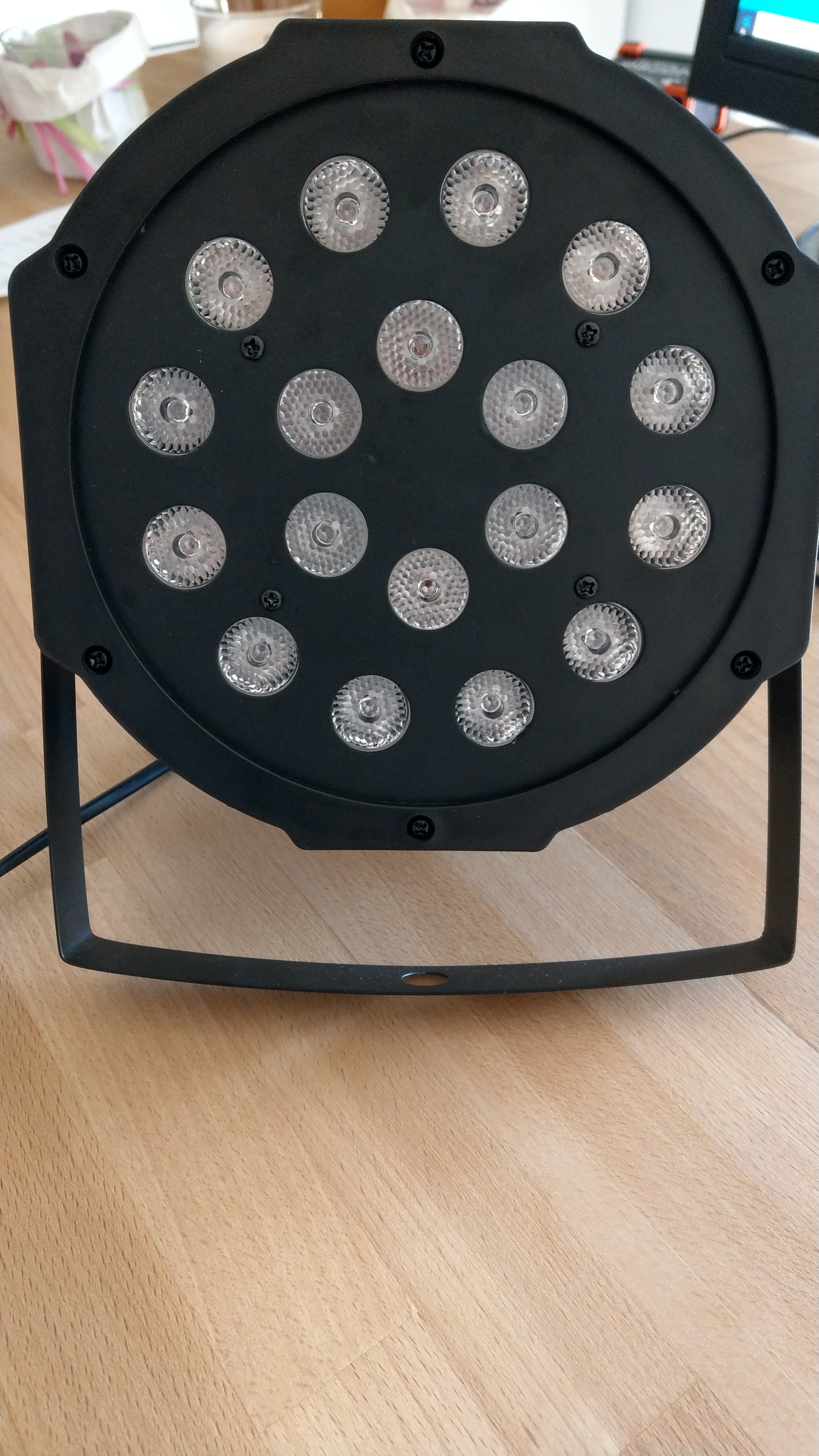

Ich habe ein paar LED-PAR geschenkt bekommen,
Hersteller ist "Eyourlife"
Die sehen genauso aus wie die der Fa. ETEC LED PAR Scheinwerfer 18x3W RGB

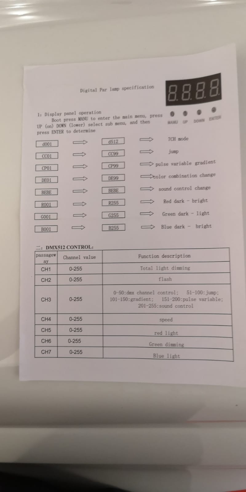

Wie bekomme ich das hin, das die LED das machen was ich möchte?
Eine Bedienuingsanleitung der LED´s habe ich auch bei ETEC gefunden
