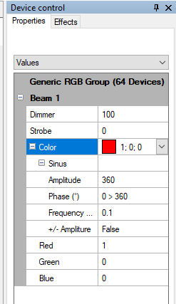

    Alle Devices markieren und im Device-Control den Sinus auf das "Color"-Feld ziehen.
    Im Sinus den Phasenwinkel auf 0 > 360 stellen.

    Sobald ich den Sinus auf die Farbe ziehe, wird Red auf 1 gesetzt, Green und Blue auf 0. Okay.
    Aber: Dadurch nimmt der rote Part des Farbverlaufes einen überproportional großen Anteil an. Grün und Blau kommen nur sehr kurz/wenig an die Reihe.
    Nicht funktionierende Lösung:
    Wenn ich Green noch mit auf 1 setze, dann sind rot und grün gleichmäßig verteilt, aber die Farben mit Blau kommen zu kurz.
    Sobald ich Blau auch noch auf 1 setze, sind alle Devices einfach weiß. Bei alle auf 0 bleiben die Devices dunkel.

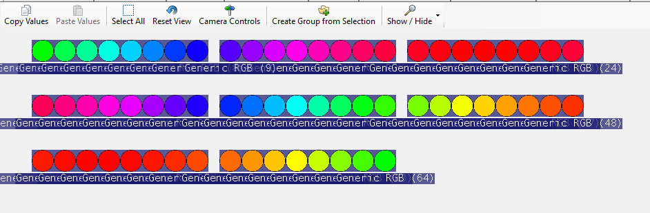

    Anbei einen Screenshot von meinen versuchten Konfigurationen im Device Control und das Ergebnis mit übermäßig rot. Bei 0 < 360° Phasenverschiebung würde ich alle Farben gleichmäßig erwarten.

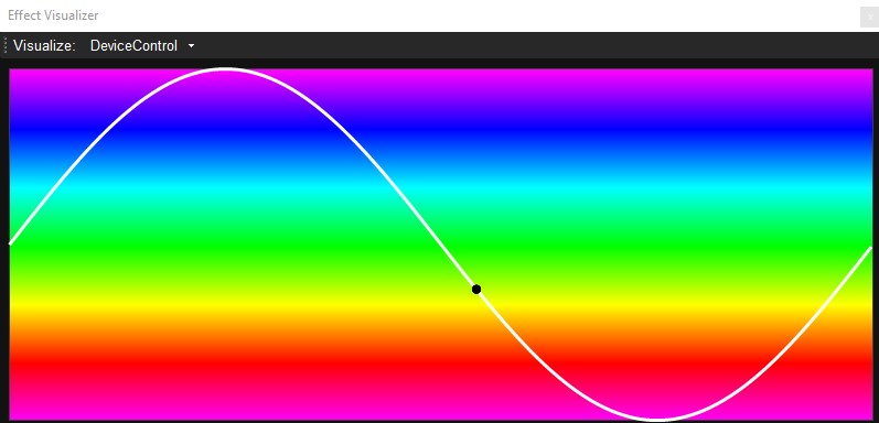

    Als Hinweis dazu sei nochmal erwähnt, dass DMXC3 einen Effect Visualizer hat. Wenn man im Device Control einen Sinus auf die Color zieht, dann den "Effect Visualizer" öffnet, sieht man genau, was passiert. Auch kann man die "Grundfarbe" verändern und sieht dann wie sich das auswirkt. Tolles Feature!

    das stimmt nicht, denn es handelt sich ja um mathematische Effekte. Du hast aber einfach auf einer anderen Ebene gedacht. Dein Gedanke war der Winkel auf dem Farbkreis. Wenn ein Zeiger in einem Kreis mit einer konstanten Geschwindigkeit läuft, beschreibt er über die Zeit aufgeplottet in der X-Achse einen Sinus. Man kommt aber von diesem Sinus alleine nicht wieder auf den Kreis ;) Der Winkel auf dem Farbkreis ist aber durch den Hue-Wert gegeben. Was mit dem Sägezahn passiert ist, dass dieser auf den Hue-Wert gelegt wird. Damit hat man dann bereits die Umsetzung des Effekts auf den Farbkreis, weil so der Hue-Wert linear wächst und somit der Zeiger auf dem Farbkreis mit linearer Geschwindigkeit um den Kreis wandert. Wenn man jetzt auf den Hue-Wert einen Sinus legt, dann kommt genau das von dir beobachtete Verhalten heraus und das ist auch der Grund, warum Arne sagt, dass der Sinus keine konstante Geschwindigkeit hat.
