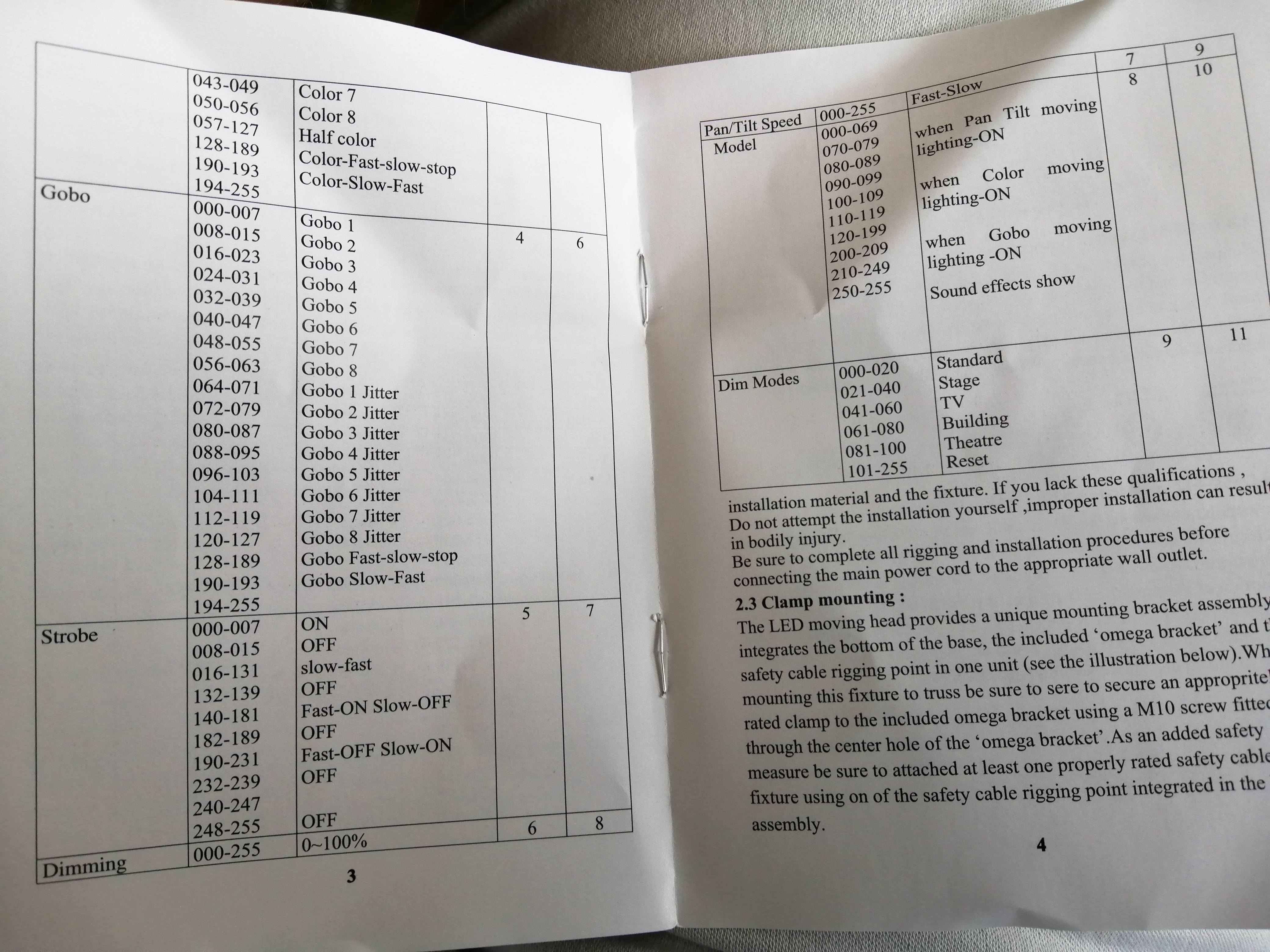

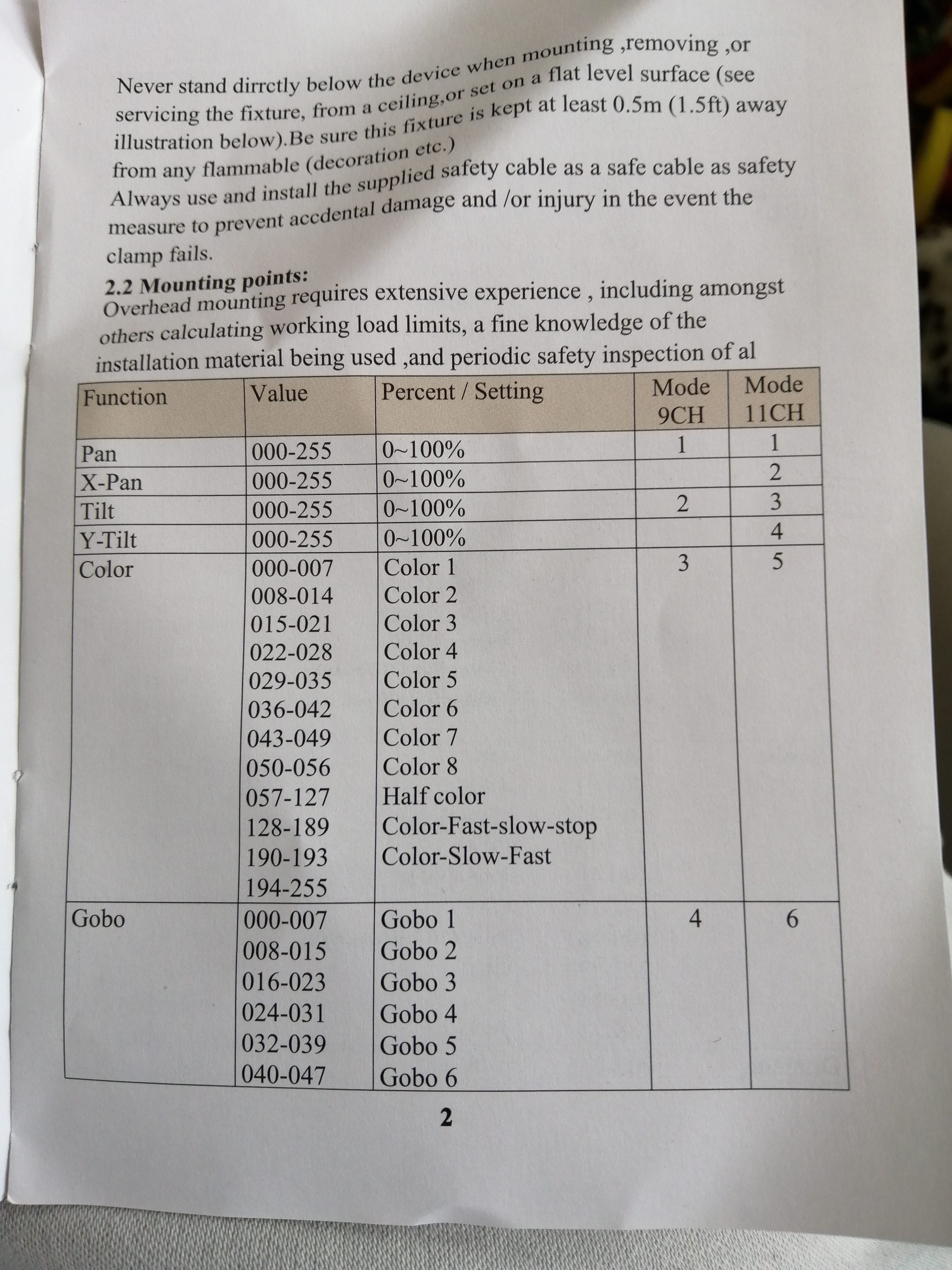

Ich habe mich mal an einem DDF versucht.
Könnte es mal wer kontrollieren?
Die Anleitung ist weiter oben als Bild angehängt
Passt das so?
na ja ohe die Kanalbelegung ist es kaum möglich zu sehen ob es passt. am besten mal ein kleines Projekt erstellen und dann in der Ansicht sehen ob er das tut was er soll. im Channel Overdrive kannst du die jeweiligen DMX Werte ansteuen und mit dem Schiebregler einstellen dann müßte das passieren was er machen soll. Das bedingt nätürlich das du ein Ausgabegerät hast und das teil mit Kabel dranhängt.
Die Belegung ist weiter oben im manual angehängt.
Aber hier noch mal.
