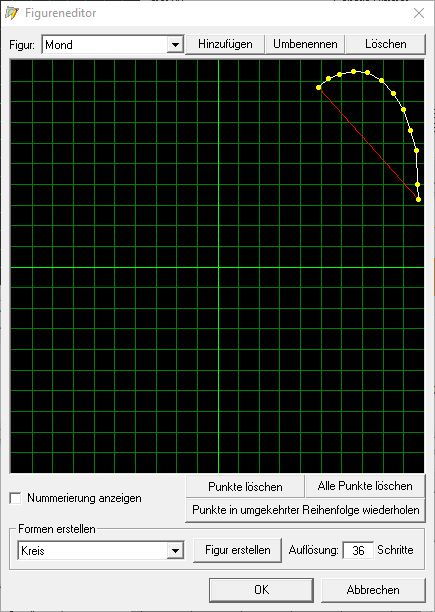

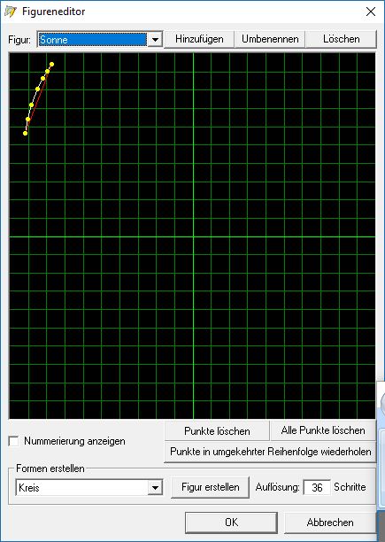

  • Cue 1: Du stellst eine passende Bewegung ein, mit der du den Verlauf der Sonne soweit passend auf die Wand oder Bühne bringen kannst. Ich habe in meinem Test eine elliptische Bahn aus Basis eines Kreises gewählt. In der Cue speicherst du dann auch nur diese Bewegung ab.
    Und genau das dürfte ein Problem sein ;) Die Bahn ist nicht Elliptisch und auch nicht stetig;) Siehe z.B. meine Bewegung des Mondes und der Sonne. Diese Bewegungen hätte ich vermutlich niemals sauber mit einer generischen Funktion erzeugen können (selbes Problem, vor dem der h2oben jetzt auch steht). Die sind durch viel ausprobieren und hin und herschieben der Punkte entstanden, um hier dann eine flüssige und der richtigen Bahn entsprechende Bewegung hinzubekommen. Das kann DMXControl 3 so leider nicht.
