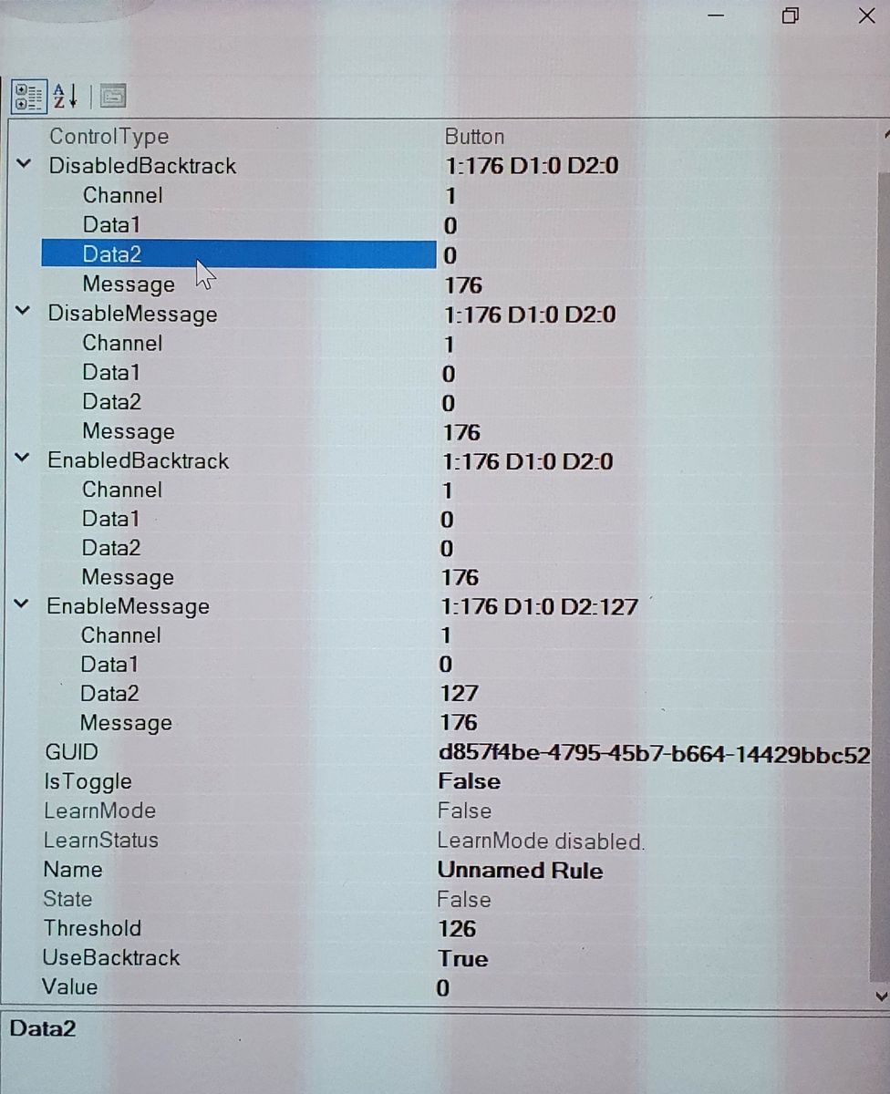

    sorry ich bin leider mit Midi-Übertragung nicht wirklich so bewandert. Ich habe in Multiplay einfach nur einen Midi Cue erstellt (Command: Control Change, Channel: 1, Data 1: 0, Data 2:0). In DMXC habe ich dann auf Anlernen gedrückt und in Multiplay einmal den Midi Cue ausgeführt. Danach habe ich in DMX Control auf Anlernen beenden geklickt und fertig^^
    Wenn ich da noch was zusätzliches machen muss, lass es mich bitte wissen.
    Viele Grüße,
    Matze

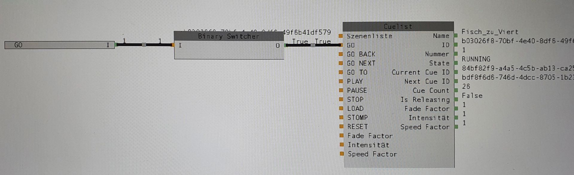

    Also wenn ich es mit der Tastatur mache klappt es. Ich kann dir ehrlich gesagt nicht sagen warum die 1 dauerhaft anliegt. Das Setup vom Midi sieht folgendermaßen aus: Es läuft MultiPlay (Audiosoftware welche eine Cuesteuerung von Audio und Midi erlaubt). Zusätzlich ist loopMidi installiert (Virtuelles Midi Tool welches einen virtuellen Midicontroller bereitstellt). Über Multiplay sende ich einen CC 00. Dieser wird von loopMidi empfangen und an DMXC weitergeleitet. Ich erkenne hier nicht, dass dieses Midi-Signal dauerhaft anliegt. Könnte es sein, dass mein Ruleset falsch konfiguriert ist?
    Guten Morgen Zusammen,
    ich habe gestern versucht das GO einer Cueliste via Midi zu triggern. Ich habe daher über die Midi-Verwaltung von DMX Control einen Regelsatz erstellt und diesen Angelernt. Das scheint auch funktioniert zu haben, da sich hier beim eingehendem Midi Signal Werte verändert haben. Danach habe ich im Input Assignment den Midi Regelsatz auf das Go der Cueliste verbunden. Bisher tut sich allerdings nichts wenn ich den Midi Trigger sende. Kann mir da vielleicht jemand Starthilfe geben?
    Matze
