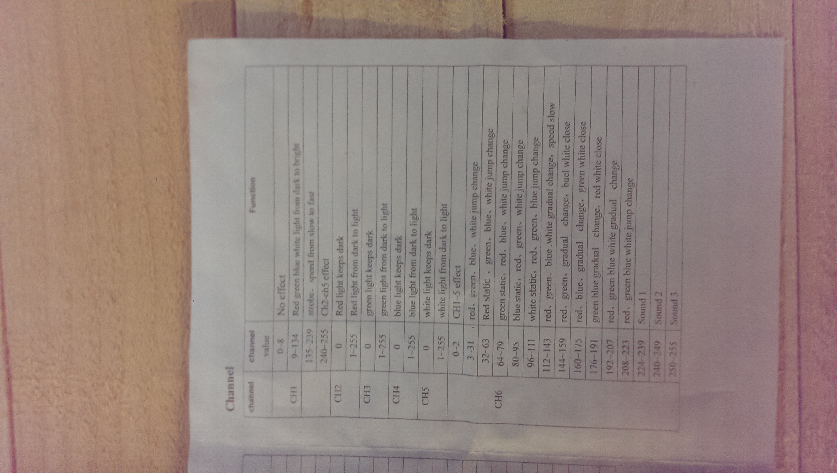

    ich hab einen einfachen Spot der einen Farbwechsler (LED hat), also kein Rad.
    Wie genau spreche ich das Ding an wenn der für jede Farbe einen Kanal hat?
    Hab das mal so probiert:
    Kann mir da mal kurz jemand helfen? Ich brauch nur Dimmer und die Farben bei 100% und einen Farbmix (Bunt)
    Danke Gruß Haxley
    das DDF sieht schon gar nicht so schlecht aus. Mir sind nur ein paar kleine Fehler aufgefallen, die das DDF so nicht funktionieren lassen. Ich liste das mal im folgenden auf:
    • Deine Zählung beginnt bei 1. Das DDF orientiert sich aber an der Programmierer-Zählweise. Ergo ist der erste Kanal dmxchannel="0" und nicht 1. So musst du also bei allen Kanälen eins abziehen
    • Ich würde den Dimmerrange von 8 starten, denn laut Anleitung ist da der Effekt aus. So ist der dann auch aus, wenn du den Dimmer in DMXControl 3 auf 0 setzt.
    • Dein Stroberange geht nur bis 139. Laut Anleitung wären 239 richtig.
    • Der Range bei RGB muss da raus. DMXControl 3 nimmt bei einer Definition wie z.B. <red dmxchannel="2" /> automatisch an, dass der gesamte Kanal die Farbe enthält. Dadurch musst du nichts weiteres angeben.
    • Als Vendor haben wir [Various] für China-Geräte ;)
    Ansonsten sollte das DDF (mit den Änderungen) funktionieren (zumindest konnte ich keine weiteren Probleme beim schnellen überfliegen finden) :). Kannst ja nochmal eine Rückmeldung geben, ob das so tut.

    Ahh ok. Kannst du mal in DMXControl 3 die Channel Overview öffnen und dort die Kanäle manuell ändern (Kanal anklicken und dann links mit dem Fader den Wert ändern). Vielleicht verhält sich der Scheinwerfer anders, als das im Handbuch beschrieben ist (wäre nicht der erste Scheinwerfer, bei dem das so ist;()
  • Da ist das Problem. Ich hab ab Adresse 200...
    bei adresse 200 dimmt er von Wert 9-134, später strobe bis 239 usw.
    Adresse 201 Wert 0-255 fader = rot
    Adresse 202 Wert 0-255 fader = grün
    Adresse 203 Wert 0-255 fader = blau
    Adresse 204 Wert 0-255 fader = weiß
    Adresse 205 die Programme (die ich nicht brauch)
    Adresse 206 garnichts
    Wenn ich im Stage View auf eine Farbe unten klicke wechselt er nicht.

    aber hab jetzt mitbekommen, dass die farben zu wechseln nur geht wenn kanal 1 wert 240-255 hat
    dann gehen kanal 1-4 mit den jeweiligen Farben
    anscheint hat der zentrale Dimmer nicht die Funktion die er haben sollte sondern 4 Kanäle einzeln nur einen Dimmer.
    wie könnte man das in dem DDF abbilden?
    Also
    wobei (200) Kanal 1 immer 255 haben sollte.
    übrigens:
    wenn ich die Anleitung so anschaue steht das sogar so drin, also das nur Kanal 2-5 geht wenn der wert auf 240-255 steht.
    Da bekommste kopfschmerzen
    aber wie bilde ich das im DDF ab?
    Eigentlich muss ja nur Kanal 0 (im DDF) auf 255 voreingestellt werden oder? wenn ja wie?
    und ein zentraler Dimmer müsste dann alle 4 Kanäle steuern, wie kann man das im DDF lösen?

    Probiere mal folgenden XML-Code für dein DDF:
    Was habe ich gemacht? Was habe ich im Vergleich zu deiner Version geändert?
    • Du sagst, dass man diesem Gerät nur eine individuelle Farbe entlocken kann, wenn auf DMX-Kanal 1 ein DMX-Wert zwischen 240 und 255 anliegt. Das habe ich über die Angaben in Zeile 16 gelöst. So setzt DMXControl 3 den benötigten Wert von selbst, wenn du die Strobe-Funktion nicht nutzt.
    • Die Definition des Dimmers habe ich komplett entfernt. Diesen stellt dir DMXControl 3 nun über die HAL automatisch in Form eines internen virtuellen Dimmers bereits.
    Klappt das mit diesem XML-Code nun ein bisschen besser? Ich hoffe... Ansonsten einfach wieder fragen. :)
