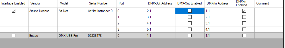

    Also gehe ich erstmal davon aus, dass mein Interface richtig konfiguriert ist:

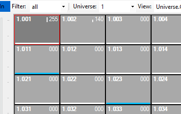

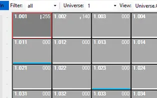

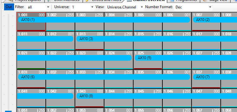

    Das Signal scheint aber nicht weiter zu kommen, d.h. in der Stage View passiert nichts und auch in der ChannelView nicht.

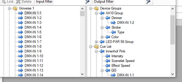

    Du musst DMXC natürlich auch sagen, was es mit dem Eingangssignal machen soll, das geht im Input Assignment.
    Ausserdem hast Du keinen DMX-Out aktiviert.

    in der Stage View wird sich da auch nichts ändern, denn die Stage View ist keine Anzeige / kein Visualizer, sondern ein Bedienelement (auch wenn es auf den ersten Blick anders scheint. Daher werden dort Werte, die von extern kommen auch nicht angezeigt (es funktionieren also die HAL-Funktionen nicht "Rückwärts" vom Signalwert zur Anzeige).
