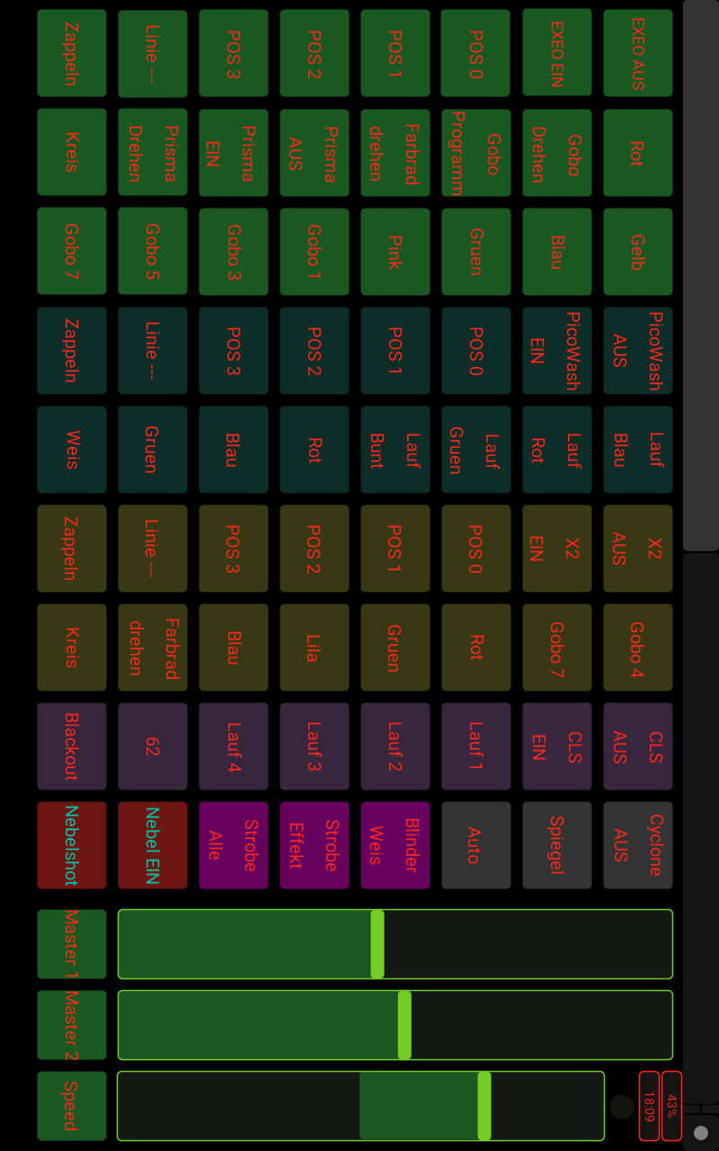

  • Hi,
    Ich nutzt TouchOSC auf einem Android Tab welches ich per Midi mit DMXC Koppel. Ich steuere darüber Effekte und auch die Master als Fader.
    Danke für dein Feedback. Hast du dann die beiden Geräte(Laptop und tablet) über einen Router per WLAN verbunden?
    Hallo, ja ich habe einen WLAN Router dazwischen. Zusätzlich habe ich noch ein MIDI USB Pad und einen zweiten Rechner mit Virtual DJ und MIDI over LAN mit angeschlossen.
