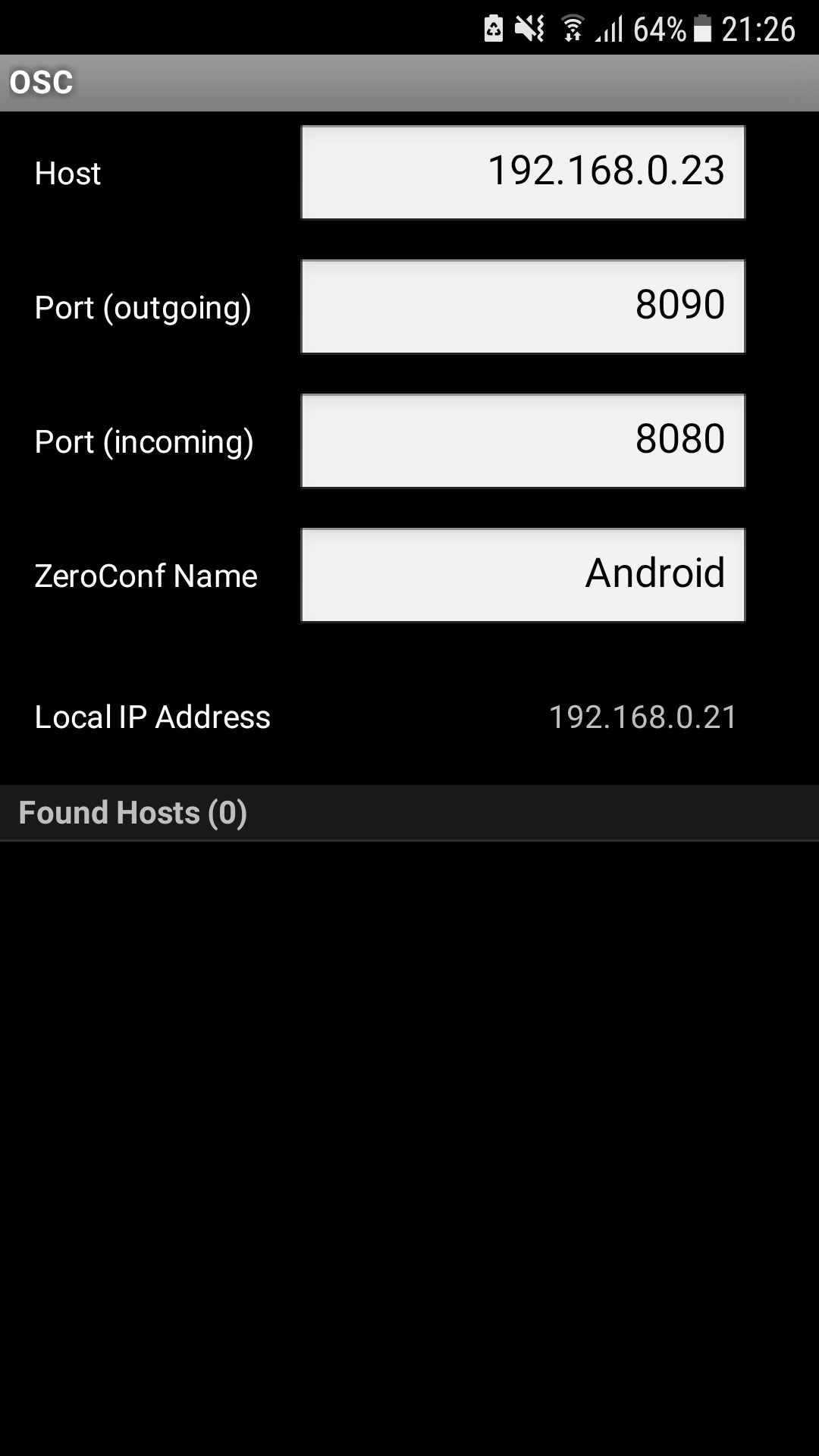

In Touch OSC habe ich die Config (siehe Bild)
Als Host gibts du dein Ziel Rechner an in DMXC startest du das OSC Plugin gibtst dort deine Rechner IP an und dan denn Port den du in TouchOSC festgelegt hast.
