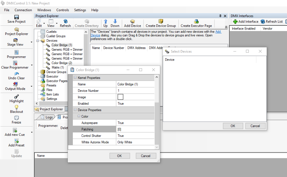

  • Die Colorbridge funktioniert nur mit Dimmern. Wenn du ein Gerät hast, welches nur die Farbe ROT hat, dann legst du kein "<rgb>" im DDF an, sondern einen Dimmer. Dem Dimmer weist du dann eine Standardfarbe zu, entweder im DDF indem du im root Knoten "defaultdisplaycolor=#FF0000" angibst oder nachträglich in DMXControl in den Eigenschaften.
    Die Geräte kannst du dann in die Colorbridge mappen. Die Colorbridge hat dann einen Farbkanal und verteilt die Farbe auf die gepatchten Geräte, je nachdem wie gut die Gerätfarbe zur Colorbridge Farbe passt.
    EDIT: In deinem Beispiel musst du warscheinlich mehrere Geräte anlegen. Die Colorbridge unterstützt bisher nur einen Beam, aber das korrigiere ich in einer kommenden Version, wenn wir den Multibeam Support ausbauen wollen.
