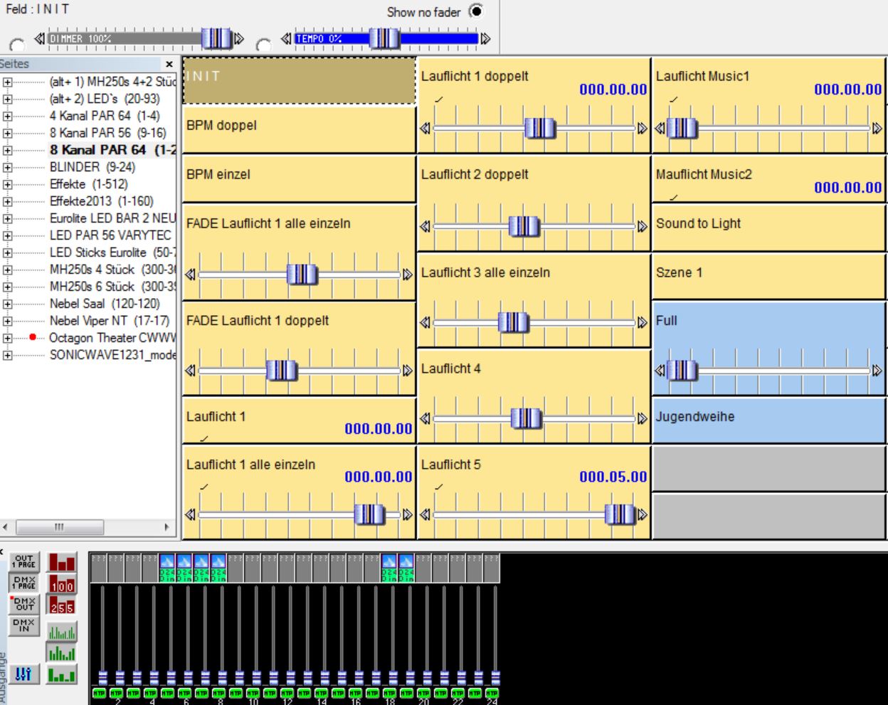

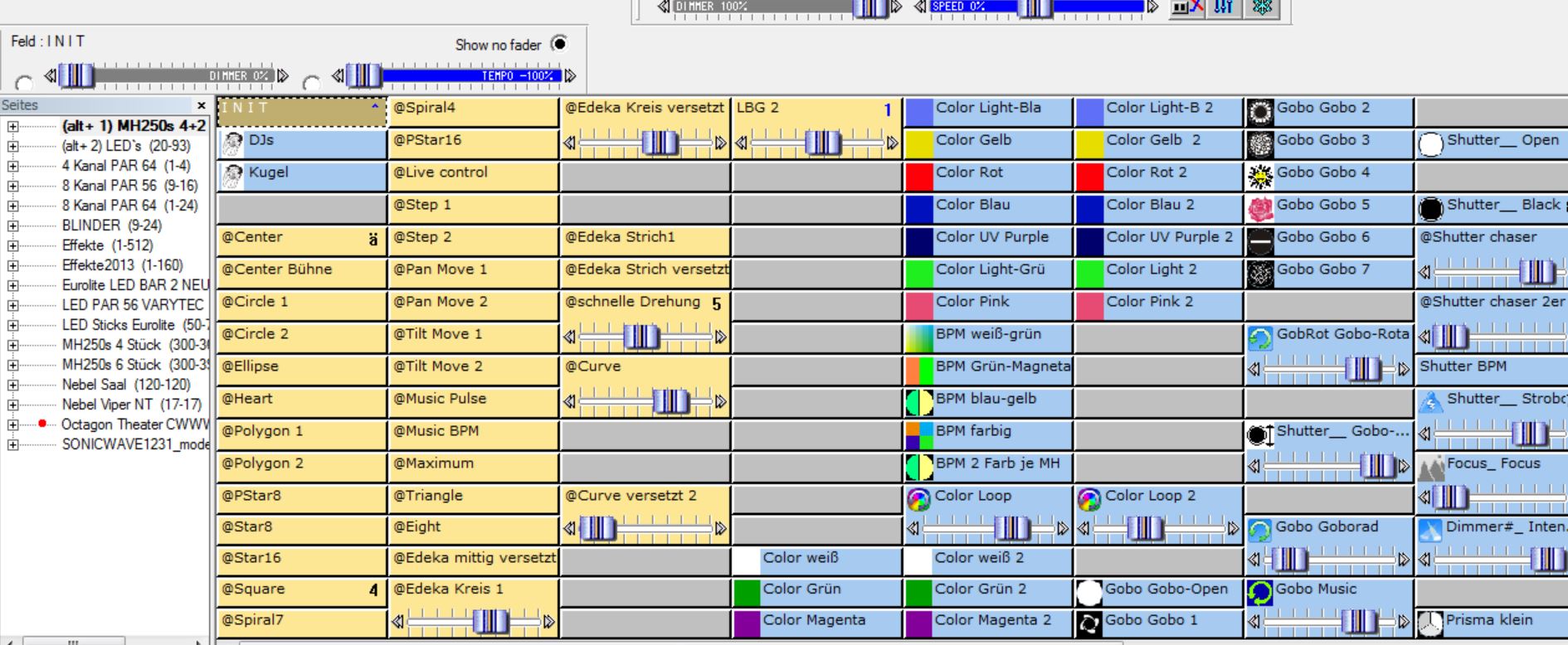

    Im Anhang meine jetzige Oberfläche von Sunlite Suite als Vergleich. Dort erstellt man en Device und kann dort automatisch MHs Bewegungen erstellen lassen und es werden dafür gleich mehrere Buttons für Bewegungen sowie Gobos, Farben .... erstellt.
    Das Sunlite Programm ist aus dem Jahr 2002 also sehr alt, daher dachte ich mal an etwas neues. Aber ich habe das Gefühl das dies trotzdem noch einfacher zu modifizieren ist als DMXControl3, kann damit aber auch falsch liegen
