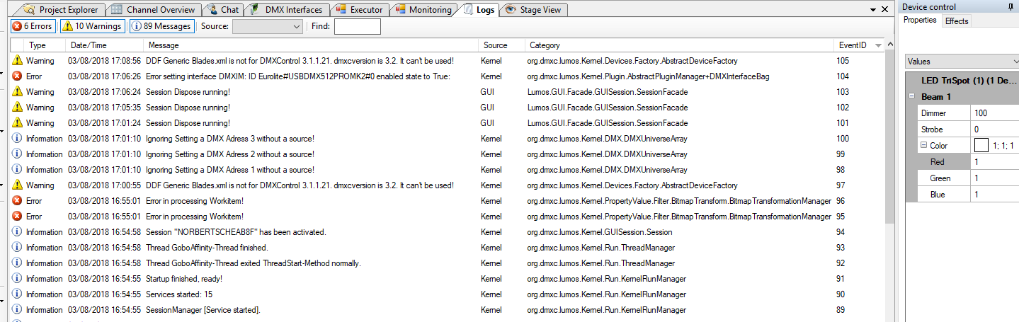

    Nun habe ich fasziniert im YouTube Eure Vorstellung der DMXC3 Software gesehen und war gleich begeistert. Nun habe ich also ein Eururolite USB-DMX512-Pro Interface bestellt und wollte erst einmal drei einfache ADL Tripar Mega Leuchten ansteuern.
    Also gehe ich im Projekt Explorer zu Devices, Add Device nehme eine simple Vorlage von ADJ LED Try Spot-. Aber leider - nix funktioniert. Die Ausgangsleuchte am Controller ist rot und wird auch nicht grün wenn ich einen Wert verändere, mit dem Scene Setter funktioniert alles, allerdings brauche ich pro LED Scheinwerfer auch nur drei Kanäle.
    Eine Kopie der LOG Datei habe ich angehängt.
    Über eine "erste Hilfe" würde ich mich sehr freuen.

  • Hallo, danke für das das Hilfsangebot, das Logfile habe ich angehängt.
    Da ich keinen Orientierung hatte wo der Fehler liegt, habe ich mir den PC_Dimmer mal installiert, damit funktioniert die Lichtsteuerung gut. Also an der Hardware kann es nicht liegen. Als Gateway ist der eurolive USB-DMX-Pro Interface MK2 korrekt ausgewählt.
    Wäre schön. wenn das Problem lösbar wäre, Eure Software scheint mir doch aktueller und umfangreicher.
    Mit besten Grüßen
    Das Problem ist, dass der COM Port für das DMX Interface falsch eingestellt ist. Im Interface Fenster das Interface markieren, auf Eigenschaften gehen und den richtigen COM Port einstellen.
    In der nächsten Version haben wir hier Änderungen in dem Plugin vorgenommen, dass der Benutzer eine entsprechende Meldung bekommt.
    Gruß Arne
