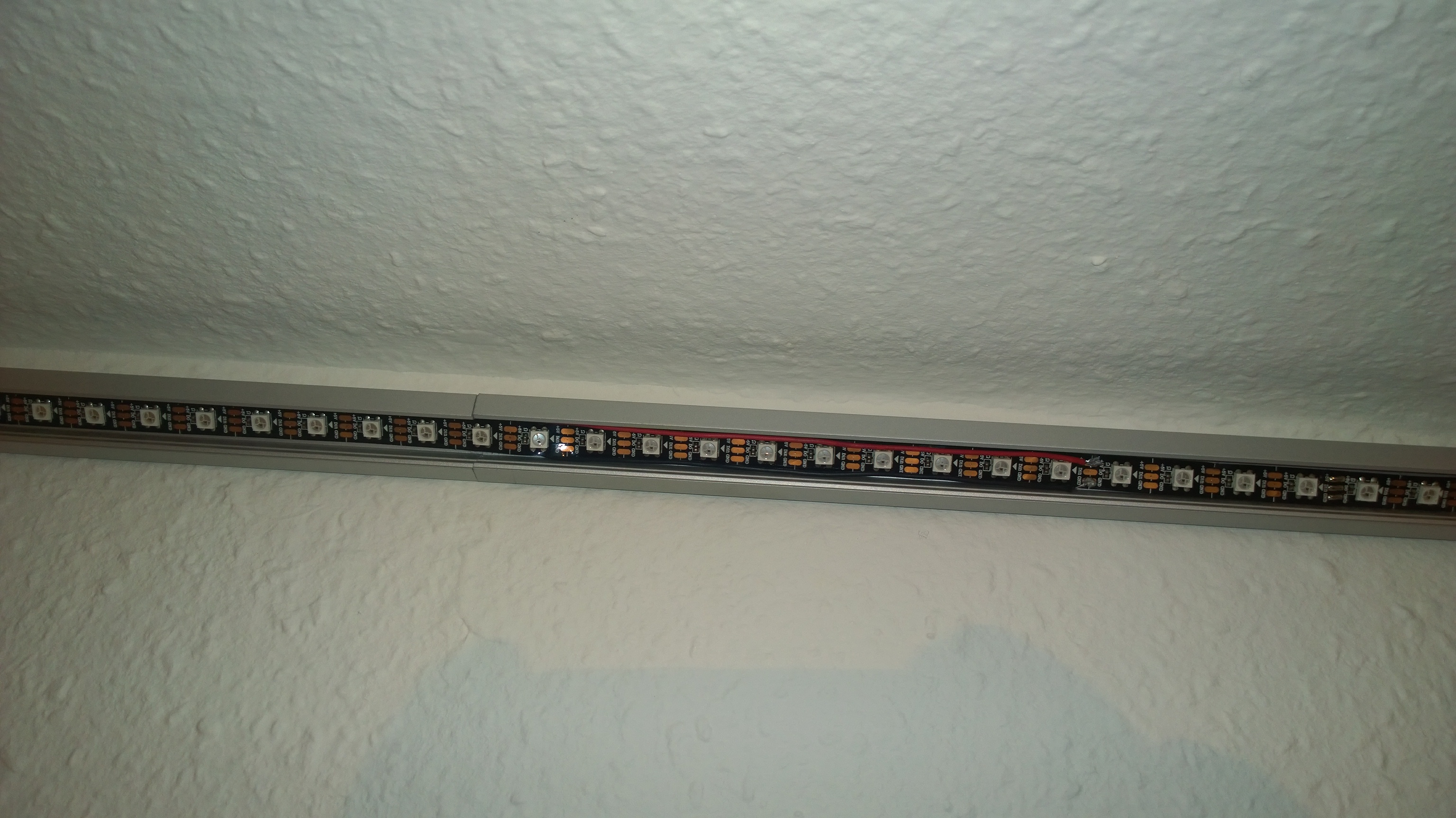

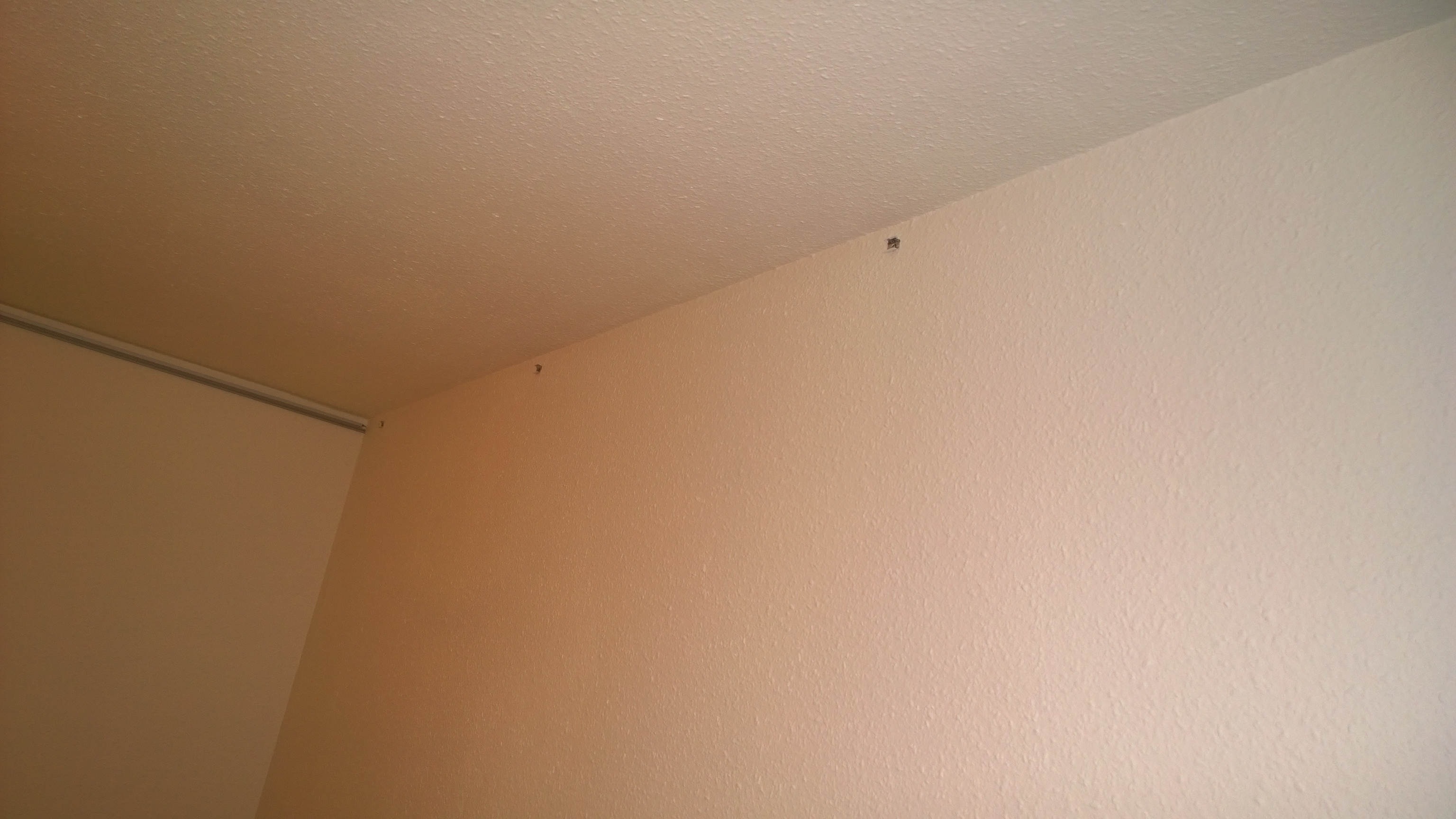

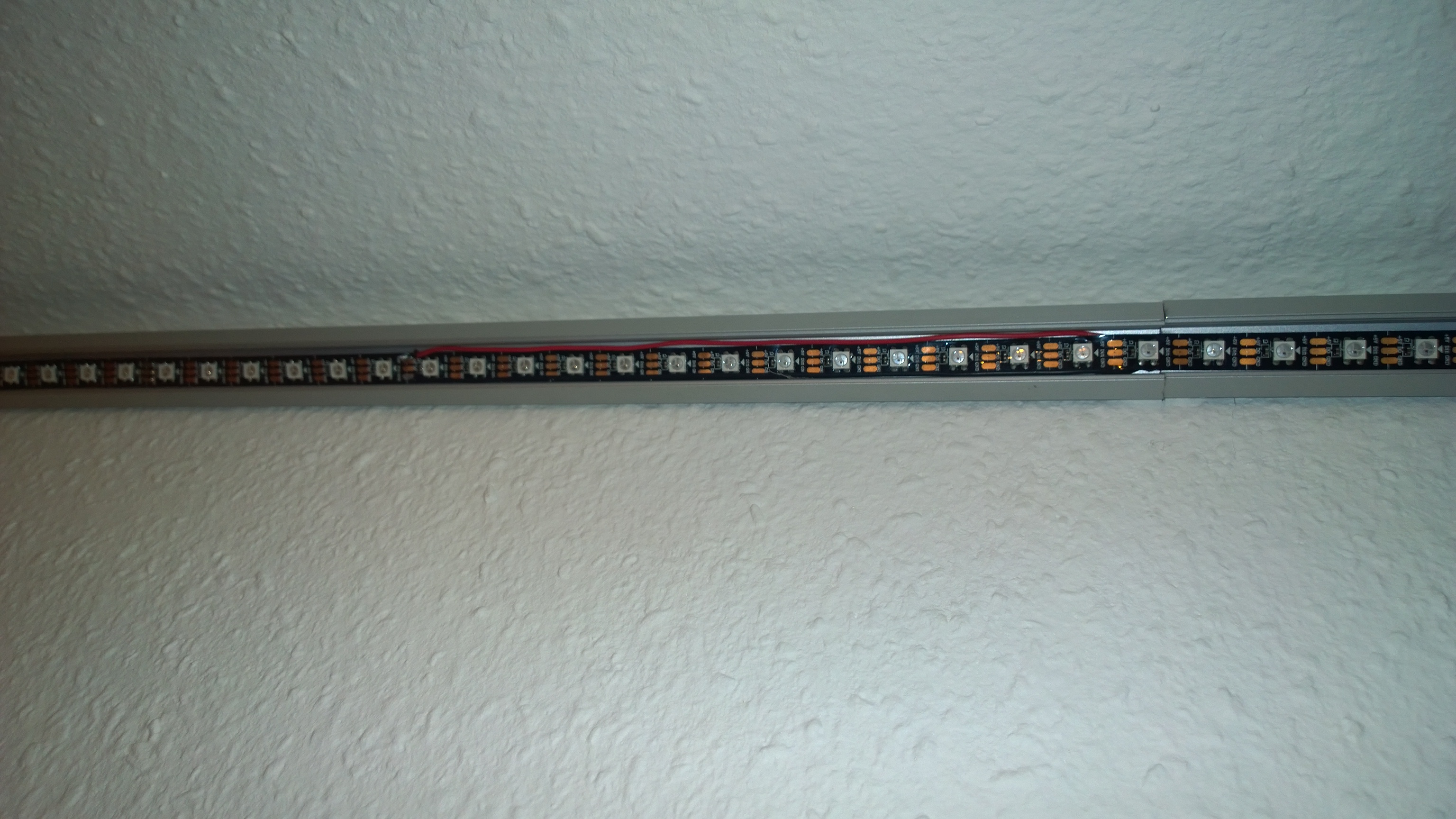

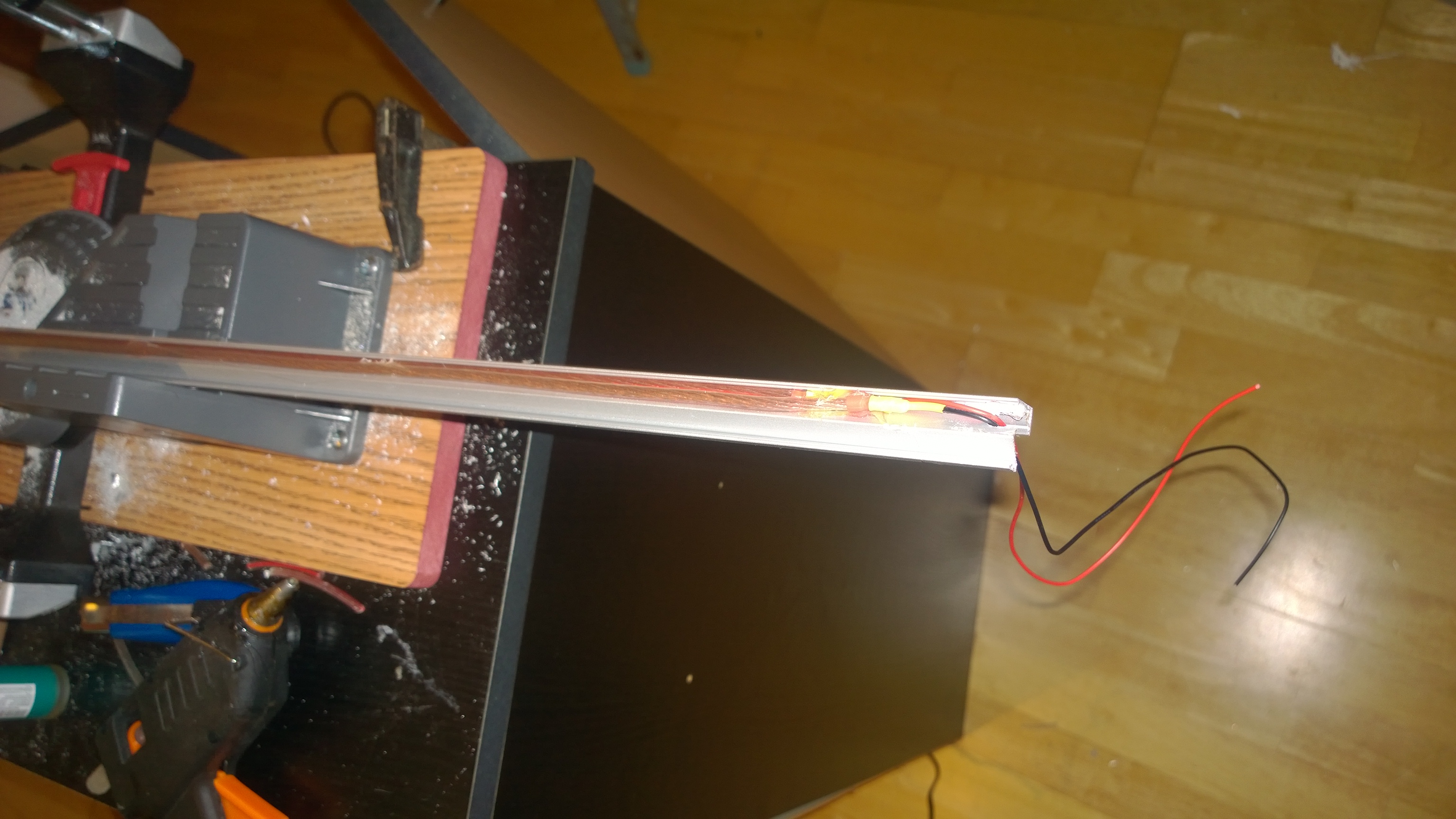

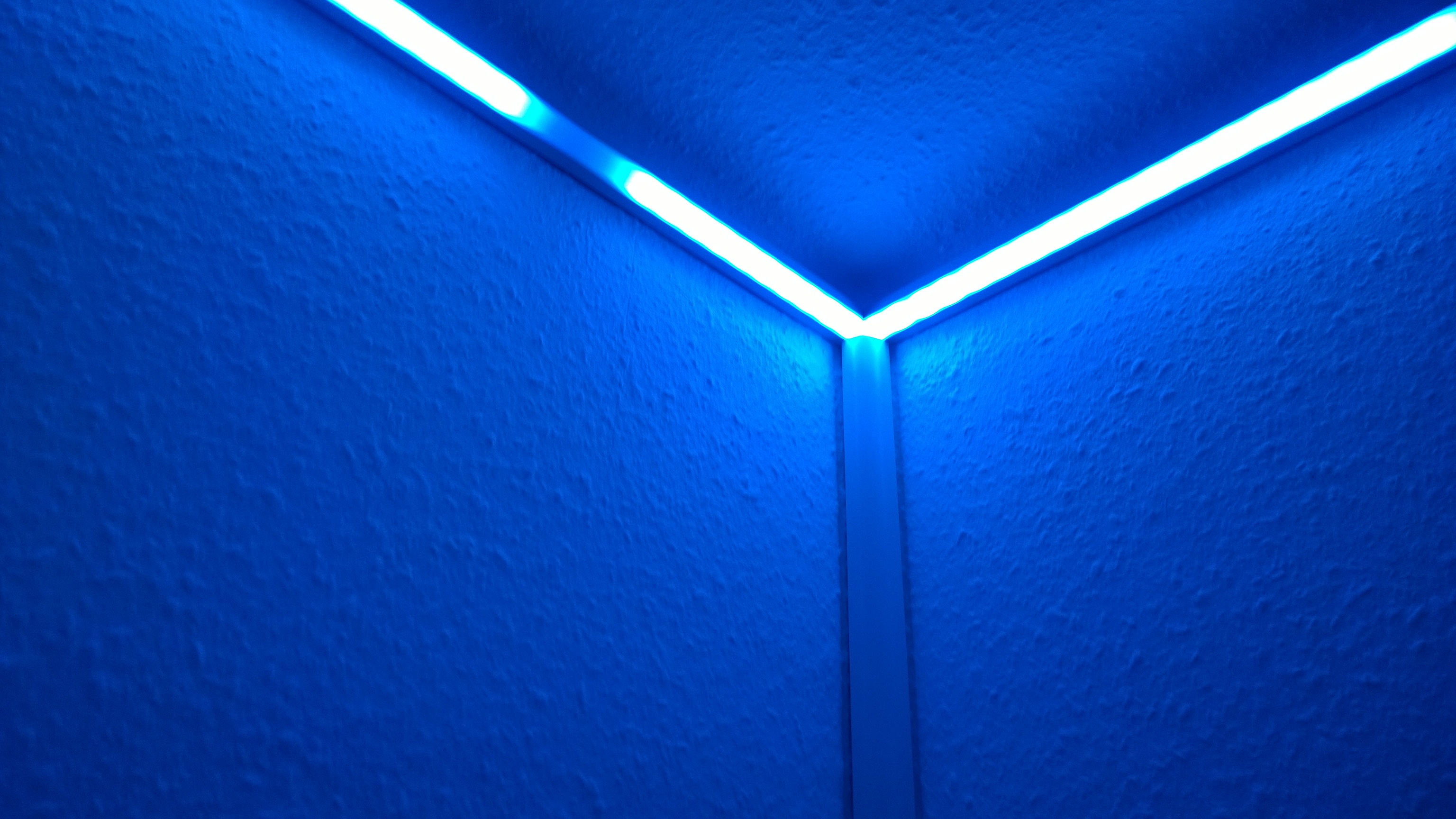

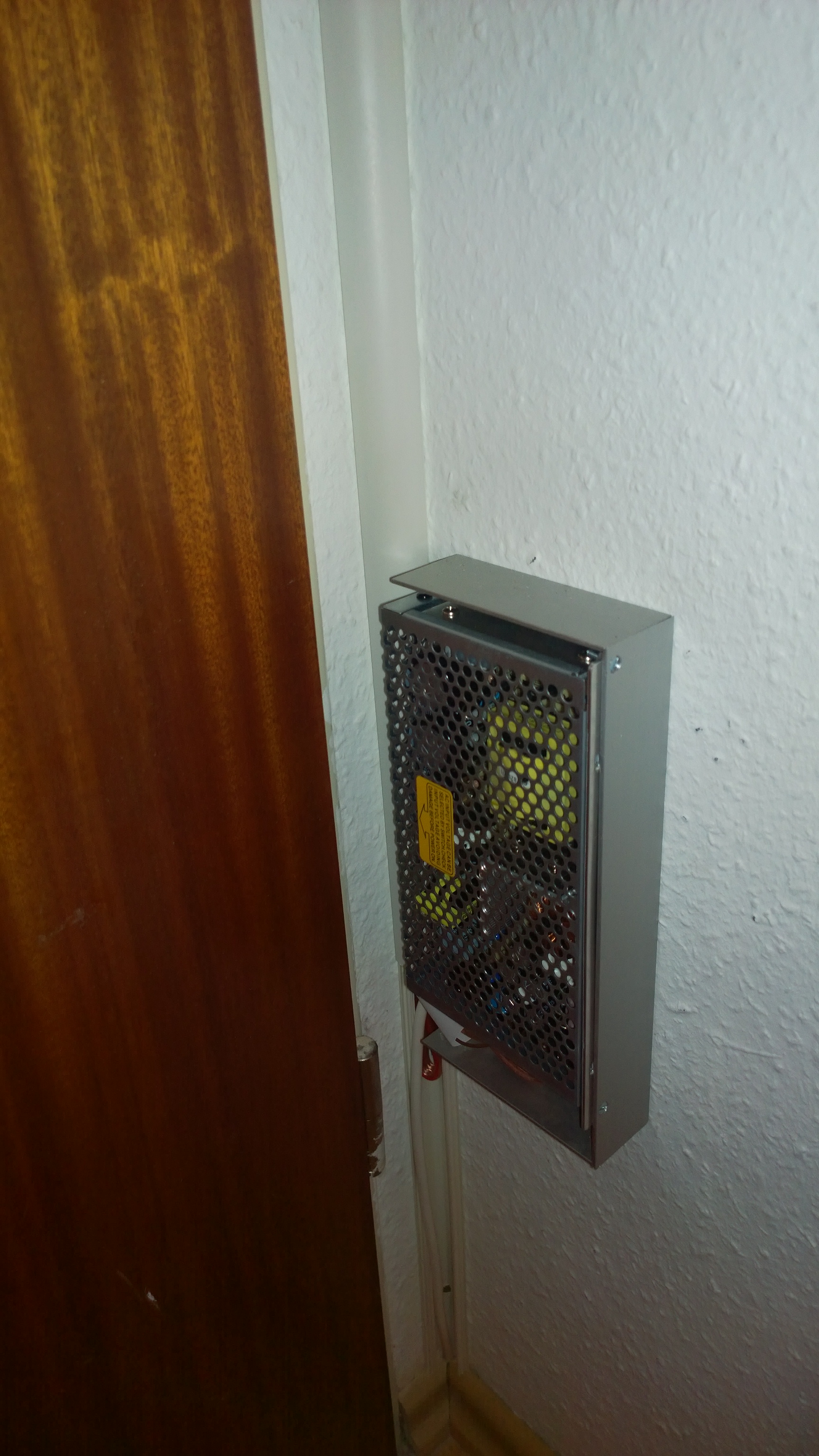

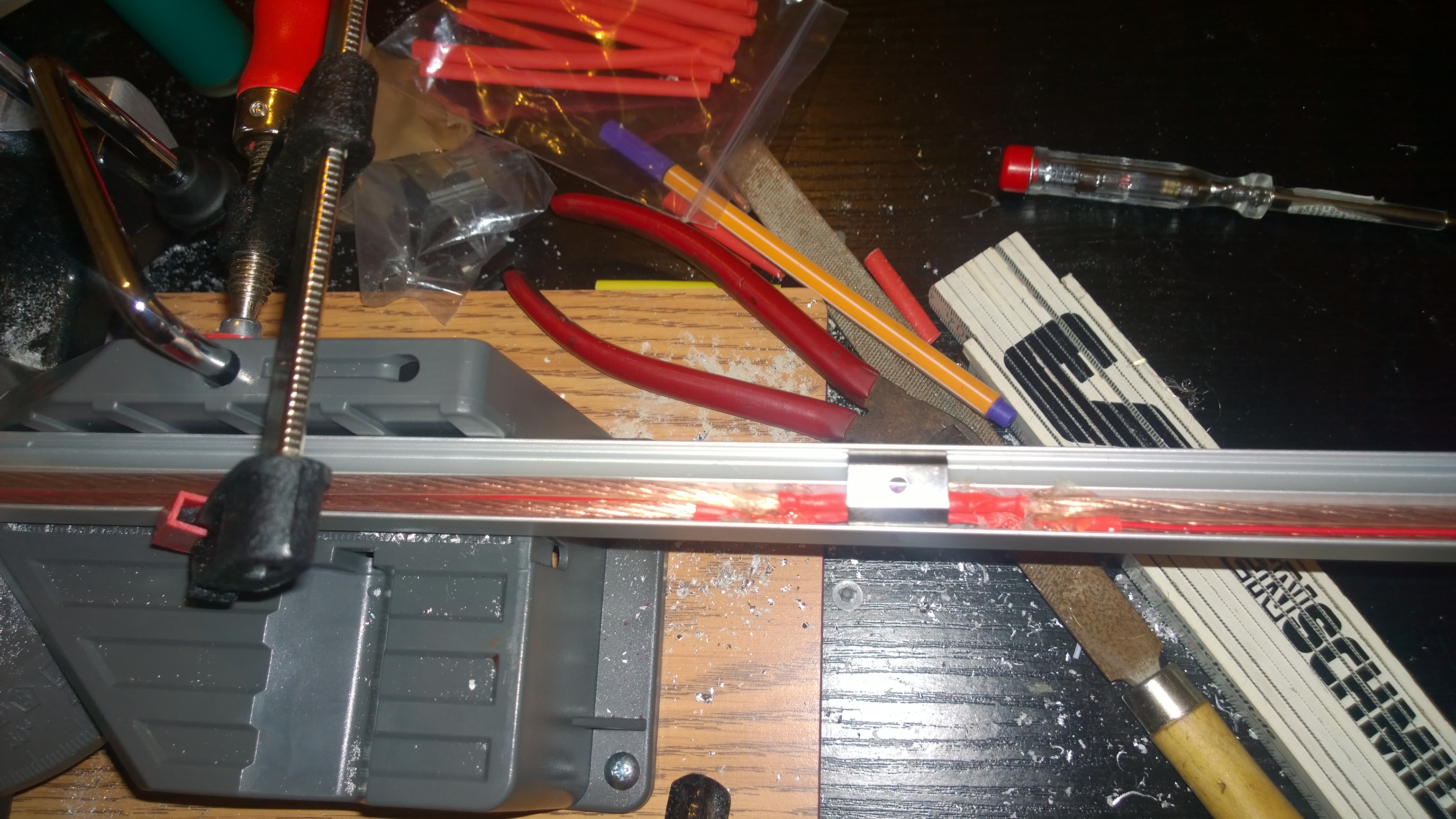

  • Hallo Zusammen,
    ich habe die beiden Netzteile nicht miteinander über das Massekabel verbunden.
    Funktioniert alles einwandfrei.
    Jedes Netztteil versorgt zwei Stripes, verbunden nur über die Steuerleitung.
    Stromzuleitung über je 2x4mm² bis zum LED-Anschluß
    Hab mal paar Bilder mit eingestellt, bei manchen Bildern sträuben sich dem Experten bestimmt die Haare....
    aber alles funktioniert.
    mein Sohn ist nach anfänglicher Skepsis beim Anblick der Fernbedienung jetzt total begeistert.....
    Danke nochmals, für die Unterstützung
