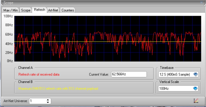

Ich habe mir DMX Workshop runter geladen und getestet.
Ich habe mal ein Bild mit den Daten angehängt, ebenso das Projekt. Allerdings ist da nicht viel passiert.
Teste da immer mit dem Effekt Chaser. Da dann mit Geschwindigkeiten bis zu 25. -

Ich besitze seit ein paar Monaten das Artnet Modul für 8 Universen.
Ich arbeite mit LED Streifen, wo man jede LED einzeln ansteuern kann.Alle Bauteile sind auf dem neusten Stand. Mein Laptop ist neuer mit 32 GB Arbeitsspeicher und meine CPU Auslastung beträgt bei mehreren geöffneten Programmen 12%.
Ich habe Artnet mit meinem WLan und dann mit meinem Laptop (Schon einmal vorweg, bei der direkten Verbindung via Lan treten die selben Probleme auf)
Angeschlossen am Artnet habe ich bisher einen LED Streifen (5M mit 312 LED's)Eine Verbindung zwischen DMX Control und dem Artnet ist vorhanden.
Jetzt kommen wir aber zu meinem Problem.
Wenn ich Aktionen ausführe werden sie im PRogramm richtig angezeigt, aber beim LED Streifen werden unregelmäßig die LED's übersprungen in der Reihenfolge. Nur ab einer Geschwindigkeit von 250 (z.B. beim Effekt Chaser) leuchtet alles so wie es soll. Um so schneller es wird um so mehr stockt es oder eher gesagt um so mehr LED's werden übersprungen. Dies ist bei allen Effekten so.
Ebenso wenn ich alle auswähle und die Farbe ändern möchte, passiert es manchmal das gar keine LED reagiert oder nur Teile und das erst nach erneutem Umstellen.
Ich habe es schon versucht erst den Server zu starten und dann das Programm, aber dies hat auch nichts geändert.
Ich habe schon mehrfach alles neu aufgesetzt aber auch das hat nicht geholfen.
Die WLan Verbindung zum Artnet ist schnell und sollte ausreichen.
Trotzdem weiß ich nicht mehr weiter.Mein 2. Problem ist, wenn ich die LED's in der Stage View mittels Mehrfachselektion mit der Maus (diesen Auswählkasten mit gedrückter linker Taste) auswähle und dann z.B. den Chaser abspielen lasse, springt das Licht willkürlich hin und her, nicht in der Reihenfolge, wie sie nummeriert sind. wenn ich allerdings mehrere Gruppen auswähle funktioniert es so wie ich es will. Aber mir jetzt für die Anzahl der LED's mehrere Gruppen zu erstellen wäre ein riesen mehrauffand, als sie einfach in der Stage View zu markieren.
