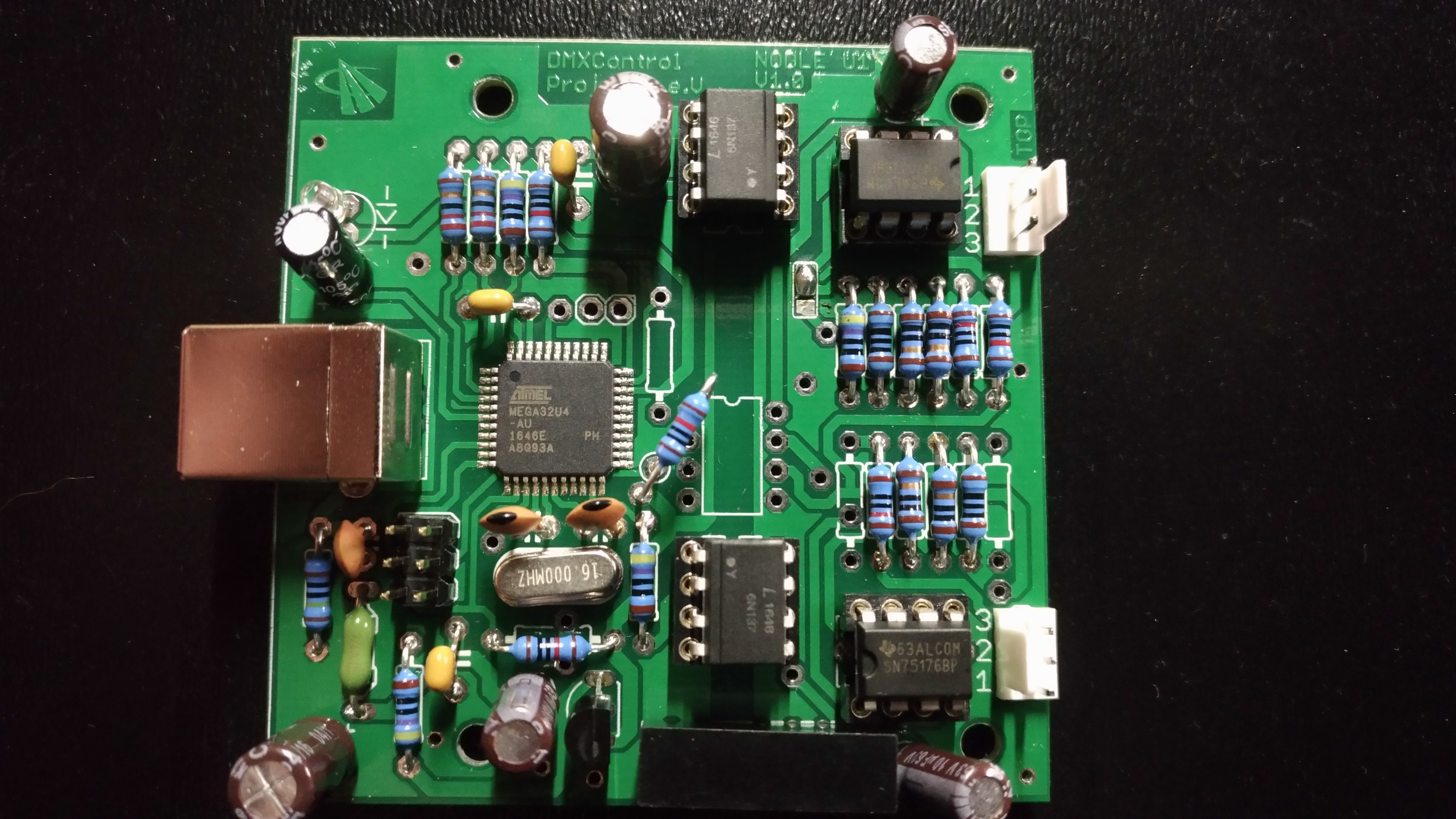

    Würde es helfen wenn ich das Interface beidseitig als Fotografie hochlade? Kann man Fehler mit dem bloßen Auge erkennen? (Ich habe dies in anderen Forumbeiträgen gesehen... )

    Leider kann ich's nicht mehr testen. Allem Anschein nach hat sich die ganze Sache erledigt - das Interface ist kaputt. :(
    Ich wollte es heute ausprobieren, aber das Interface reagiert gar nicht mehr. Sobald ich es an den Computer anschließe ploppt der Fehler "USB Gerät kann nicht erkannt werden" auf. Auch DMXControl findet das Interface nicht mehr. Die Interface-LED bleibt ebenfalls aus.
    Es war dumm sich als Laie einer solch schwierigen Aufgabe zu stellen. Ohne Elektro- & Lötkenntnisse einfach drauf los zu basteln hat nicht funktioniert. Wer weiß wie viel tatsächlich auf der Platine kaputt ist - kann es ja nicht kontrollieren. Hinzu kommt dass mein Verständnis von DMX auch gering ist und allein das Bedienen von DMXControl eine Herausforderung darstellt :/
    Aber da gar nichts mehr funktioniert wandert es wohl in den Müll.... bleibt's eben beim Sound2Light Modus ||
