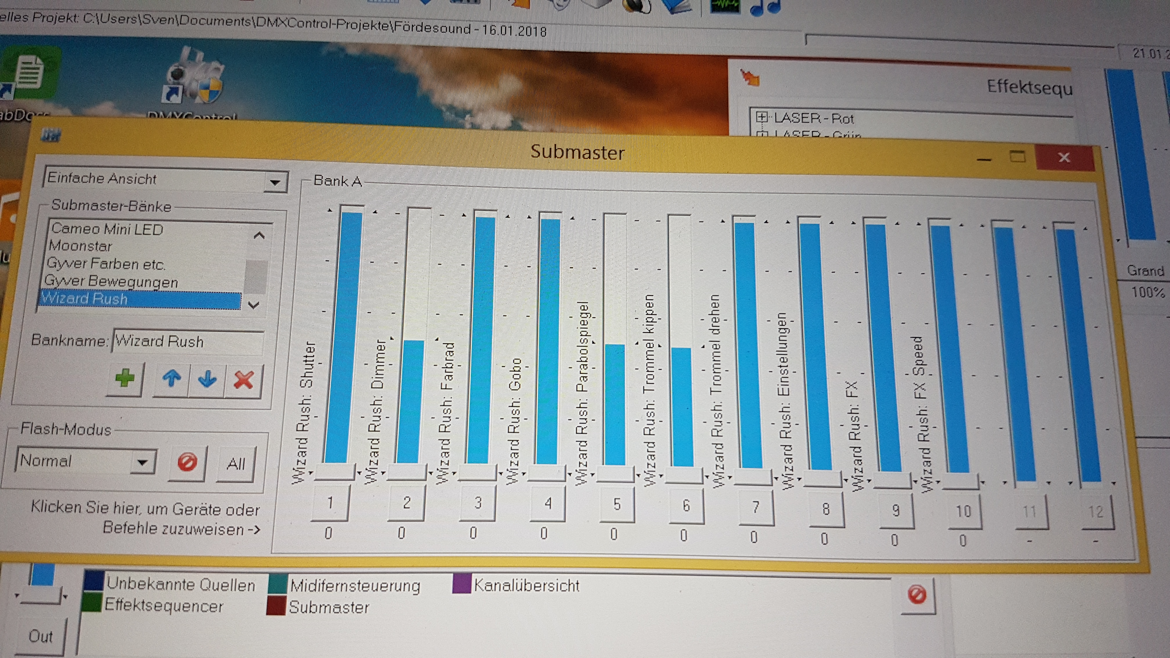

    Seit geraumer Zeit (ich weiß ehrlich gesagt gar nicht seit wann), sind alle Balken im Submaster (auf allen Bänken!) nach Programmstart bei 100%. Die Kanäle selbst aber bei 0% (bis auf die unten im 2. Problem angegebenen).
    Woher kommt das? Ich habe leider nichts gefunden wo man das einstellen / beheben kann.

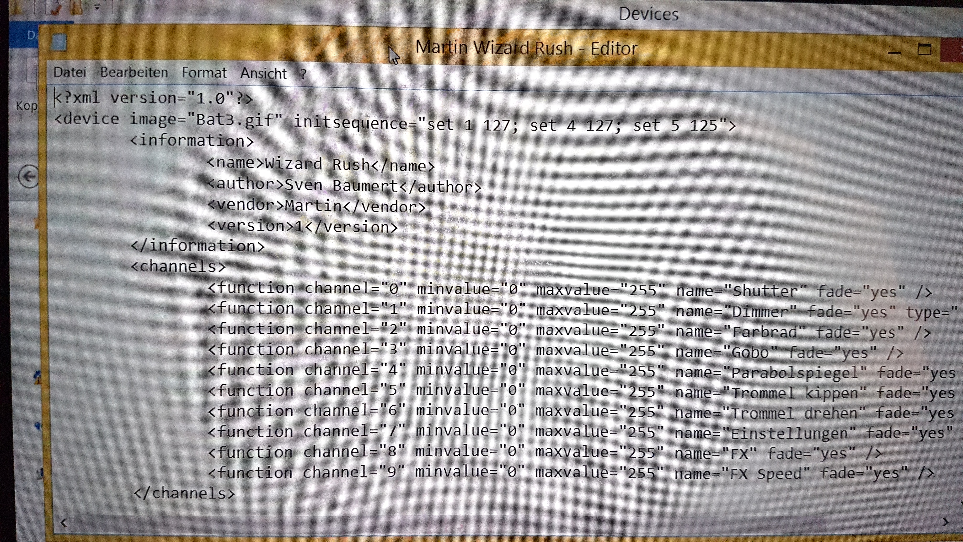

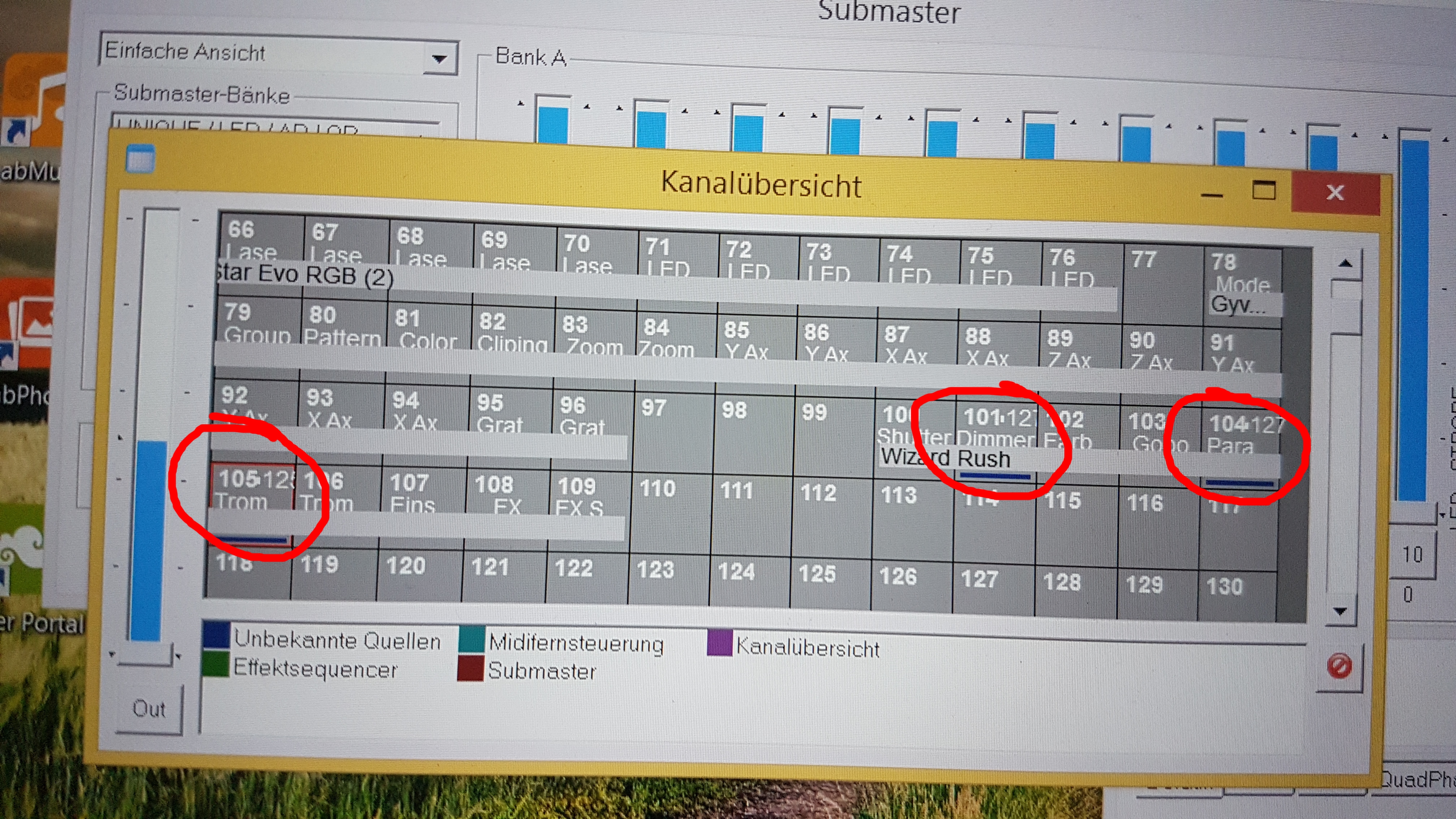

    Des Weiteren habe ich eine neues Gerät hinzugefügt (Martin Wizard Rush) bei welchem ich das Problem habe das drei Kanäle nach Programmstart Werte aufweisen.
    Dieses spiegelt sich im Submaster wie auch in der Kanalübersicht wieder
    Im DDF (selbst erstellt) sind keine procedures hinterlegt.
    In den Einstellungen ist keine Befehl für den Programmstart hinterlegt.

  • Hallo!
    Wenn du über die Submaster die Geräte direkt ansteuerst - sprich du hast die Submastern mit den DMX-Kanälen der jeweiligen Geräte verknüpft - werden nach dem Start immer die DMX-Werte geladen, die im DDF unter der initsequence hinterlegt sind. Deswegen springen die Balken auf immer auf 255 bzw. 128.
    Damit das nicht mehr so aussieht, kannst du dir einen Effekt im Effektsequenzer anlegen, der die Submaster genau auf diese Werte setzt. Diesen Effekt führst du entweder manuell oder halt automatisch beim Start von DMXControl 2 aus.

    das sind die Initialisierungseinträge im DDF. Du kannst in jedem DDF unter "initsequence" nach dem Schema "set <Kanalnummer> <Kanalwert>;" angeben. So kannst du z.B. die MHs schon einmal nach unten hängen lassen, um von dort aus einfacher zu dem Zielpunkt zu fahren. Das dürfte sich auch im Submaster widerspiegeln. Dieser kann immer nur einen Wert als blauen Balken anzeigen. Das ist dann im Zweifelsfall der letzte geänderte Kanalwert. Irgendwo muss also einer der Kanäle einen Wert ungleich 0 gesetzt haben.

  • Bitte öffne das DDF mal direkt aus dem DMXC-Verzeichnis mit einem einfachen Texteditor. Gibt es dann eine "initsequence"? Alternativ mal den DDF Creator als Administrator starten und nachsehen.

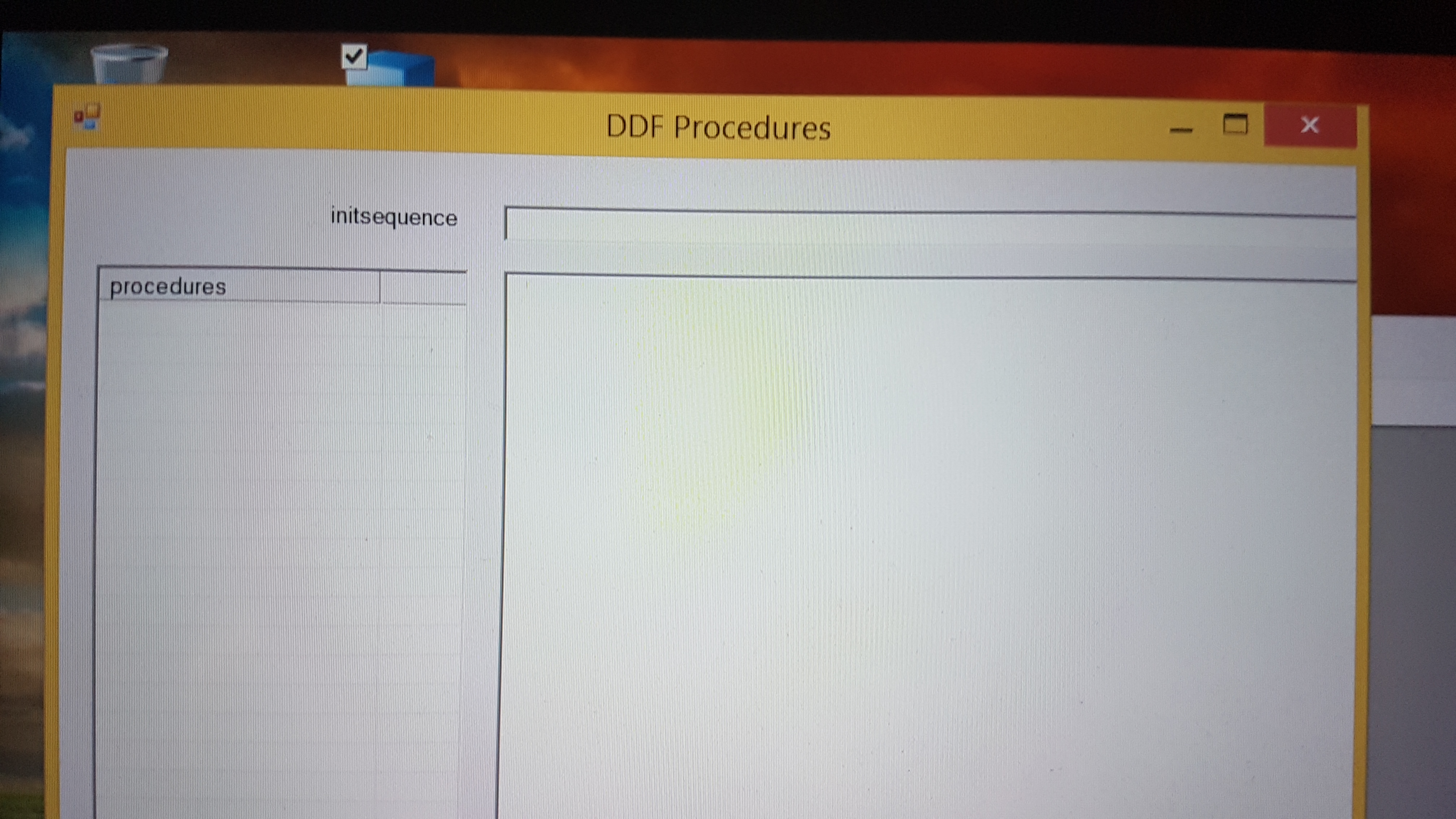

  • Wenn ich den Creator als Admin starte, dann steht dort was unter procedures!
    Ich habe den Text unter "initsequence" mal gelöscht und das DDF gespeichert.
    Nach erneutem öffnen stehe dieselben Daten trotzdem noch da ...
    Auch ein ändern der Werte bringt nichts, ich brauche nur das Procedure Fenster schliessen und wieder öffnen ... und alles ist beim alten.
  • Hallo!
    Speichere das DDF mal zur Not auf dem Desktop und verschiebe es dann manuell in das eigentliche Verzeichnis zurück.
    Alternativ kannst du unter Windows auch sagen, dass du als "normaler" Nutzer vollständige Lese- und Schreibrechte in dem Ordner mit den DDFs bekommst. Dazu einmal einen Rechtsklick auf den entsprechenden Ordner machen und die Ordnereigenschaften öffnen. Im Reiter "Sicherheit" klickst du unten auf den Button "Bearbeiten". Der nun folgende Dialog zeigt dir alle Benutzer auf dem PC, die irgendwelche Rechte in diesem Verzeichnis haben - und es sind in der Regel mehrere Einträge. Du wählst aber den Benutzername "Benutzer" aus und aktivierst dann unten in der Liste den Haken bei "Ändern zulassen". "Vollzugriff" ist an dieser Stelle nicht erforderlich und nur bedingt zu empfehlen. Danach alle Fenster mit OK schließen. Von nun an solltest du die DDFs auch immer direkt aus dem Installationsverzeichnis heraus ohne Probleme bearbeiten und anschließend speichern können.
