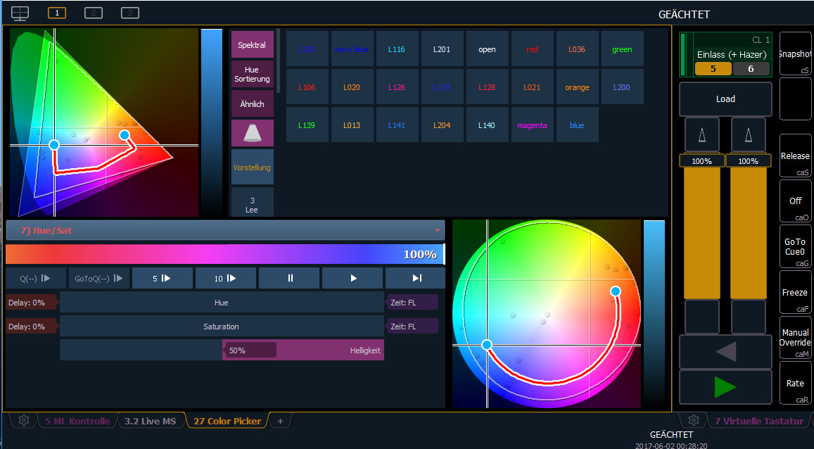

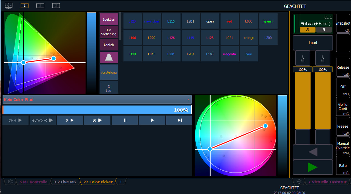

    Ich zeige mal 2 Screenshots von mein "Arbeitslichtpult" wo das Problem deutlicher wird.
    Man muß auch beachten was man für ein Farbmischsystem hat. Ein RGB-LED-Scheinwerfer verhält sich da ganz anders als ein Scheinwerfer mit einer weißen Lampe, wo farbige Glasscheiben reingefahren werden.
    Im ersten Bild sieht man den "Farbweg" wie er normal ist. Also über weiß.
    Im 2ten Bild habe ich ein Farbwergzeug angewendet, welches sagt, das der Farbweg über eine dunkle Farbe wandern soll.
