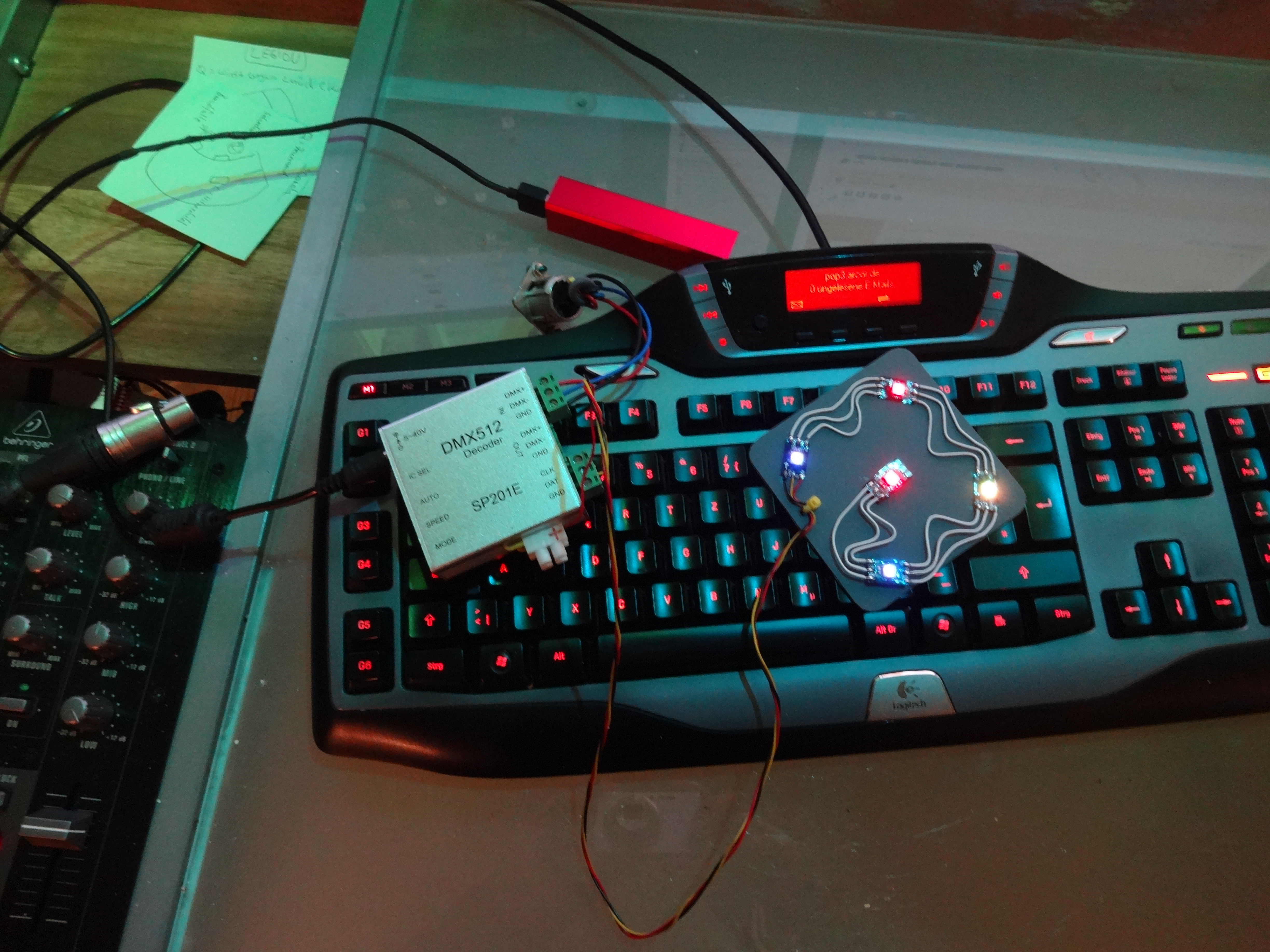

    Mich Persönlich würde die Lösung von @maddingoe1 auch Interessieren die Dinger sind in China nicht wirklich Teuer 11 Euro. Die Frage was geht damit hat da jede LED ne Adresse
    Hi Ho,
    Also, der Kasten auf mein Bild kann eigentlich nur DMX. Die Programme die da schon drinn sind, kannst Du vergessen.
    Funktionieren tut der so: Wenn Du ein LED-Stripe mit z.B. 150 RGB-Leds drann anschließt, hat die erste RGB-LED die Startadresse1 und die letzte im Stripe die Startadresse 448.
    Läßt sich auch nicht verändern. Das ist der einzige Nachteil von mein Kasten. Es gibt aber auch andere DMX-Controller in der gleichen Preisklasse, wo man per Jumper die Startadresse von der ersten RGB-LED einstellen kann. (habe ich auch)
    Wenn Du gerne mit LED-Stripes arbeiten möchtest, würde ich diese DMX Variante nehmen.
    Möchtest Du aber lieber eine Matrix aus den Stripes bauen, ist warscheinlich diese Art der Ansteuerung besser: http://www.ebay.de/itm/T-1000S-25…-oAAOxyB0VRsp4z
    Ich persönlich finde es besser so ein WS2811 über DMX anzusteuern, da ich so mit DMX-Control die super genaue Kontrolle über alle LED´s habe.
    und die Dinger können fast alle Leds ansteuern, die es gerade auf dem Markt gibt, (WS2801, WS2811, WS2812, WS2812B, SK6812 usw)
