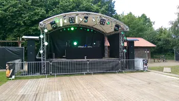

    Als ersten Einstieg hab ich noch ein Bild von der Stage für Euch :)

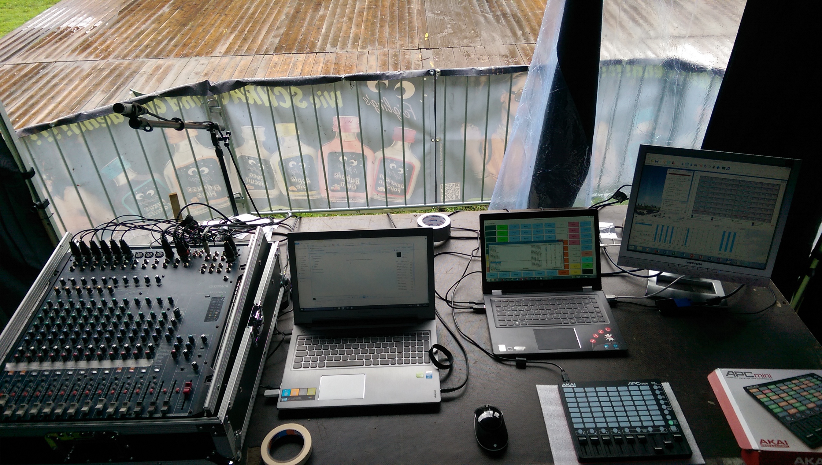

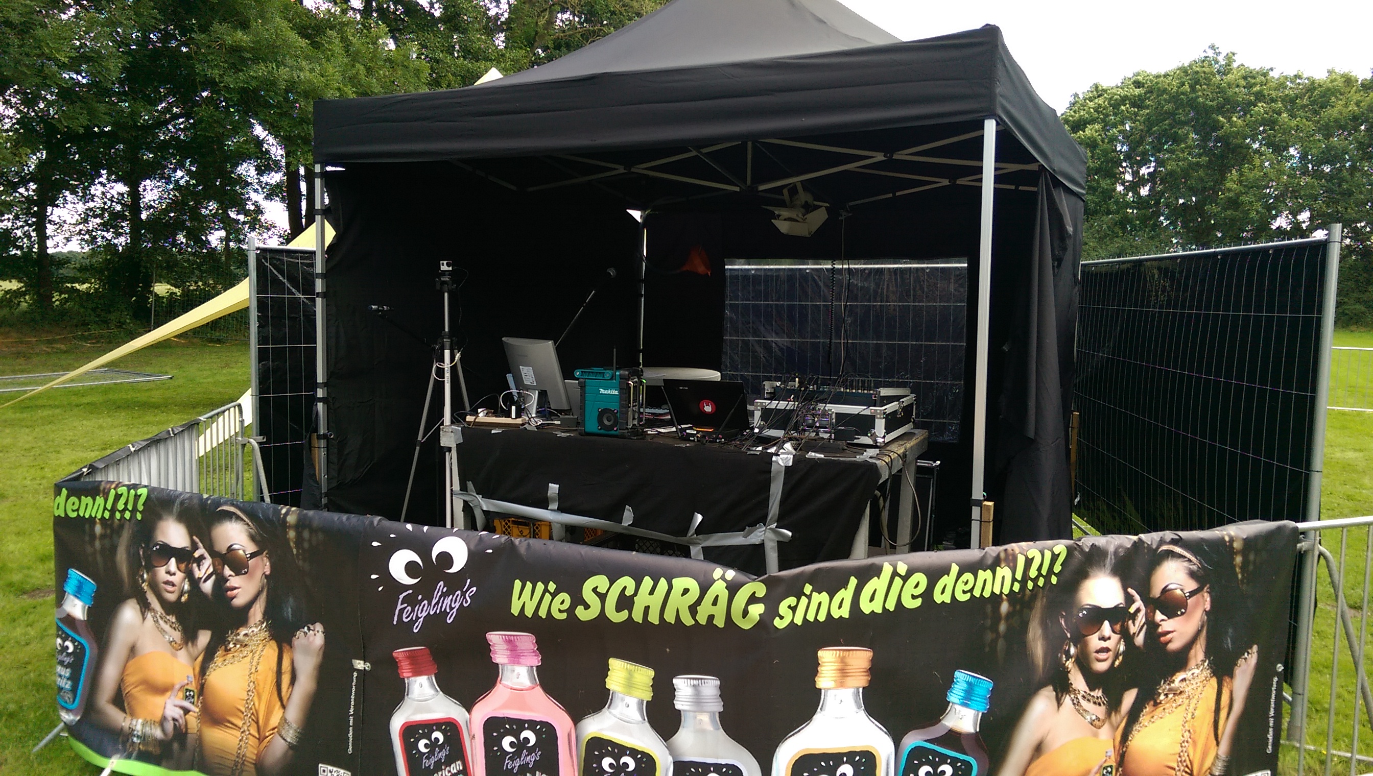

    Anbei gibt es für heute noch 2 kleine Bilder vom FOH ;) Das 2. Notebook war hier allerdings nur für den Hintergrundsound im Einsatz. Und ja, im Notfall wird aus dem guten Makita Baustellen Radio eine Monitorbox im FOH :thumbup:

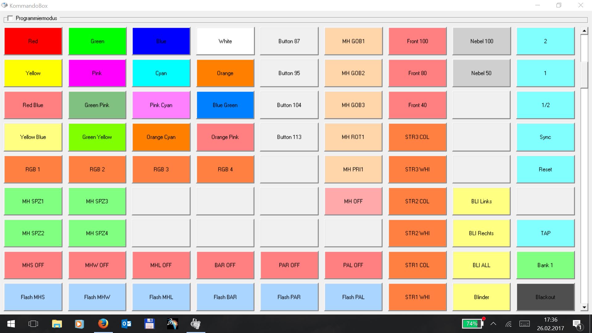

    Die Steuerung auf dem Midi Pult entspricht eigentlich 1-1 der Belegung in der Kommandobox. Es wurden dabei 2 Seiten benötigt. Wobei ein Knopf auf dem Pult fürs Umschalten zuständig war. Die 9 Fader auf dem Pult wurden zudem mit den einzelnen Dimmern der Gerätegruppen belegt. So war es z.B. möglich die Blinder variabel auf einer Stufe zu halten während der Change Over Pausen. Die internen LEDs des Pultes wurden so programmiert, dass die Knöpfe leuchten, sofern ein Effekt aktiv war.
