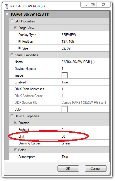

    ich hab leider gerade hier nur die Beta der 3.1 auf dem Rechner und kann nicht nachschauen, ob das folgende in der 3.0.2 auch schon geht (bin mir aber recht sicher, dass ja): Schau mal in die Device Settings (im Stage View Rechtsklick auf das Gerät und dann Settings). Da gibt es eine Dimmer-Limit-Einstellung für jedes Gerät. Damit kannst du die Helligkeit jedes einzelnen Gerätes herunterregeln.
