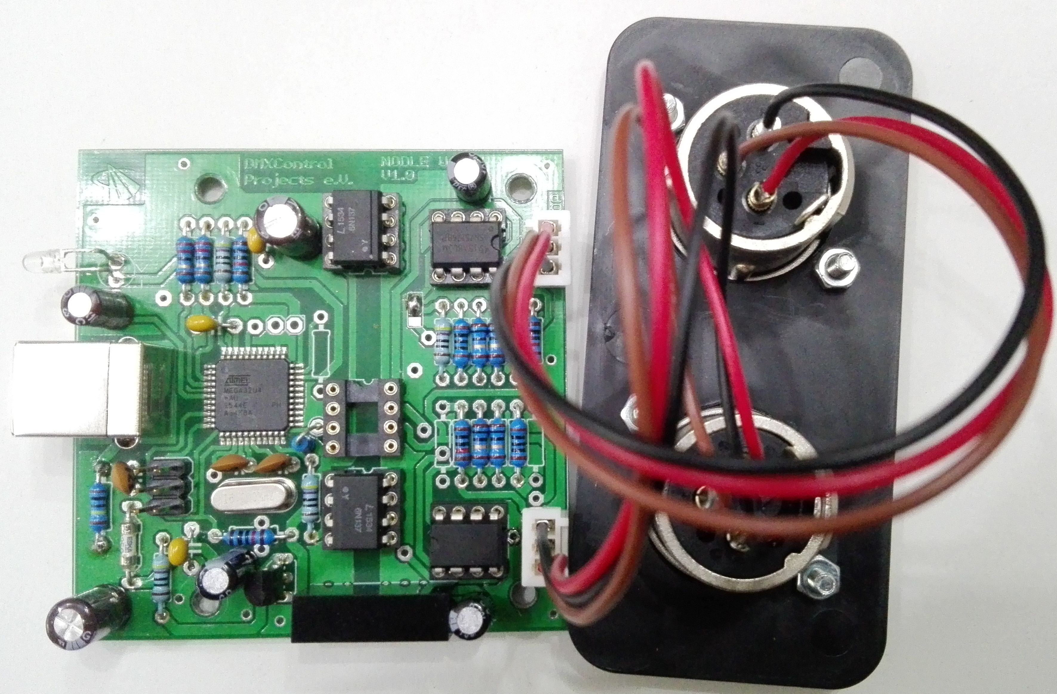

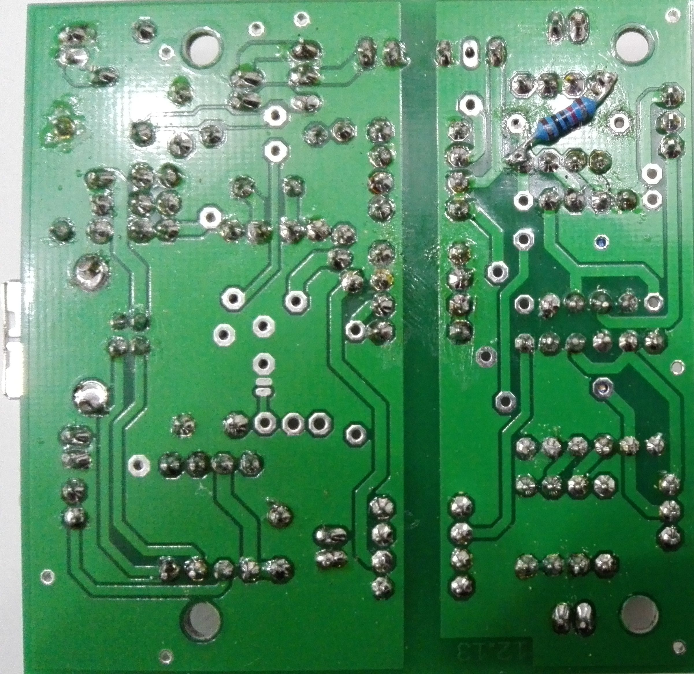

    habe mir die Platine mit Controller im Shop gekauft und die Platine mit den
    restlichen Bauteilen bestückt.

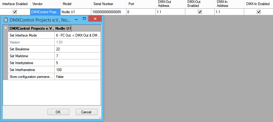

    Noodle U1 wird von DMXC3 erkannt, aber die LED leuchtet nicht beim aktivieren
    Mode von 2-6 (mit W8.1 und XP probiert).
    Am DMX Ausgang kommt auch nichts an (alle 3 Pins kreuz gemessen).
    Die LED geht auch trotz der richtigen Polarität nicht (auf Kathode und Anode liegen jeweils 5v gegen Masse)
    Ich hoffe, dass mir jemand von euch weiter helfen kann.

  • Hallo bei mir in etwa der gleiche Fehler aber auf win10 meine beiden Nodle U1 gehen beide nicht mehr :(. Werden gefunden auch im taskmanager, und in DMXC mit Seriennummer, aber egal welcher Modi die LED geht nicht an und es kommt kein Output raus.

    Entweder hat ein Windowsupdate die Funktionalität zerschossen oder die neue DMXC3.0.2. (Ich habe 2Noodle die bisher immer Funktioniert haben und jetzt nicht mehr), Timings ändern und lesen geht aber DMX out usw. lassen sich nicht aktivieren.
