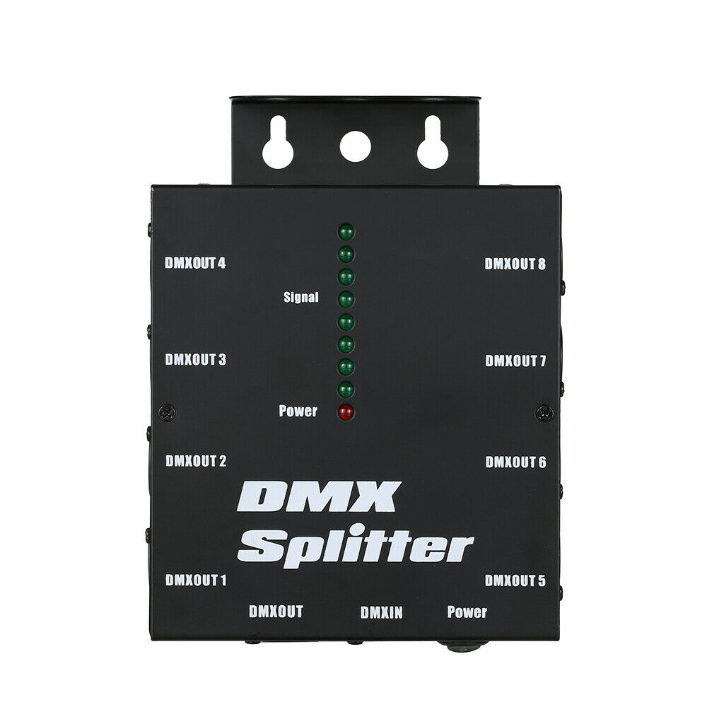

Betrieben wird es mit dem Nodle-U1 und DMX Control 3.1.3, also OUT vom Nodle-U1 zum DMX IN des Splitters.
Wenn ich wie gesagt am DMX OUT (direkt neben dem IN) vom Splitter was hin hänge gehts. Nur ab
OUT1 - OUT 8 nicht.

habe eine recht einfache Verständnisfrage, und zwar hab ich in der Bucht einen 8- Fach aktiv DMX Splitter gekauft (ja ich weiß
).Muss da irgendwas in DMX Control 3 beachtet werden? Hab so weit nichts gefunden. Hab auch schon aweng rum gegoogelt aber
so auch nichts gefunden. Verhält sich ein Splitter wie ein "USB Hub" einfach alles anstecken und die Signale werden 1:1 durchgeschleift?
Bei meinem ist es nämlich so, dass wenn ich an irgend einem OUT was Anschließe nichts passiert. Nur wenn ich am Master OUT
etwas anschließe.
