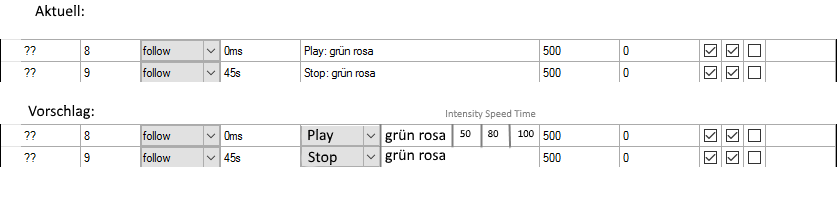

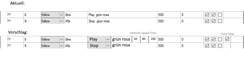

    Statt den Weg "kleiner Pfeil - special cue - cue" wäre es doch nicht schlecht, wenn man eine (Tochter -) cue direkt in den cue Editor der (Mutter-) cue ziehen könnte. Dann könnte es dort eine Spalte mit einem popup-Menü geben, in der man auswählen kann, ob sie gestartet, gestoppt oder ähnliches werden soll. Das hätte auch den Vorteil, dass man den Eintrag im Nachhinein nochmal ändern könnte. (was ja im Moment nicht so geht)
    Außerdem könnten dort die Werte der Übergabe-Parameter (intensity, speed) eingestellt werden.
    Ist mir gestern Abend eingefallen. Nur so als eventuelle Anregung.
    Ich werde das mal in den bugtracker schreiben.
    Gruß Patrick
    Ich entnehme der Diskussion 2 neue Features:
    1. Übergabe von Parametern (Intensity, Effektspeed, Timespeed) beim Starten => Bitte als Featurerequest in den Bugtracker. Idealerweise mit dem Bild von patme, das ist ganz gut.
    2. Option für den Stop aller Cuelists beim Stoppen der "Parent" Liste. Hier wäre noch die Frage ob das als Globale Einstellung reicht, oder ob man das pro Cuelist Aufruf konfigurieren will. Ergo man gibt beim "Start" an, ob die Cueliste automatisch gestoppt werden soll.
    => Unabhängig davon, als Featurerequest in den Bugtracker :)
