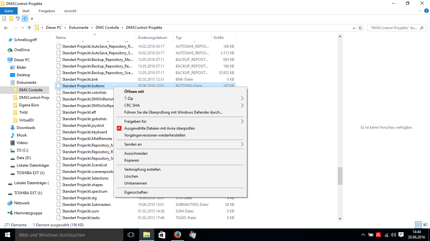

  • Hallo!
    Die Definition der Kommandobox versteckt sich in der Datei *.buttons. Mache nun mal einen Rechtsklick auf diese Datei und schaue, ob du dort Eintrag "Vorgängerversionen wiederherstellen" findest. Wenn ja, stelle einfach die Datei von einem Zeitpunkt wieder her, wo die Kommandobox noch funktioniert hat.
    Wenn du dies nicht kannst, könntest du höchstens noch probieren, ob die Backup-Datei funktioniert. Benenne dazu die Datei *.buttons.bak in *.buttons um. Solltest du hier auch keinen Erfolg mit haben, bleibt dir wohl oder üben nichts anderes übrig als die Kommandobox neu zu erstellen.

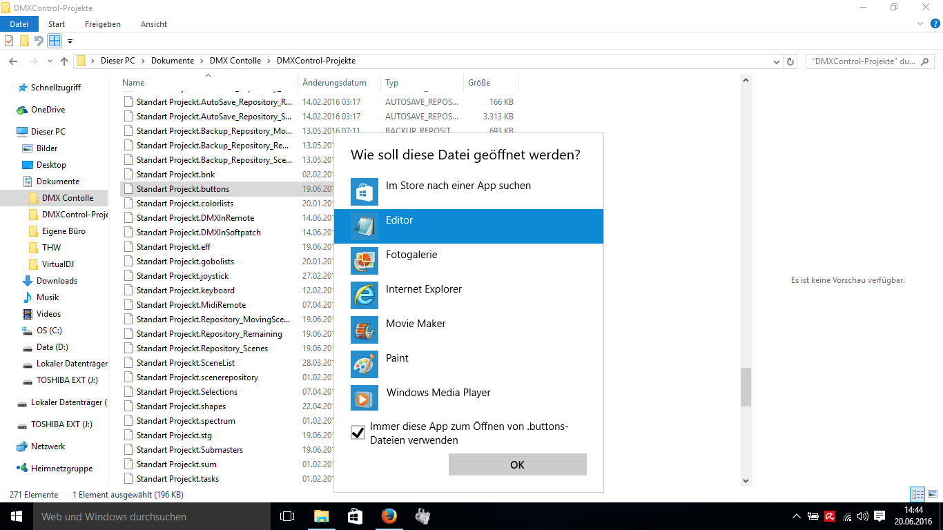

    Wie soll ich die Datei Öffnen?
    Danke für densupport

  • Hallo!
    Die Datei kannst du mit keinem anderen Programm öffnen - und davon hatte ich auch nie gesprochen.
    Du müsstest stattdessen folgendes machen: Die Datei "Standard Projekt.buttons" auswählen, Rechtsklick ausführen, den Eintrag "Vorgängerversion wiederherstellen", in der Liste einen Zeitpunkt auswählen und öffnen wo die Kommanobox noch funktioniert hat, die Datei entsprechend kopieren / wiederherstellen... Ggf. legst du dir vorher eine Sicherungskopie an.

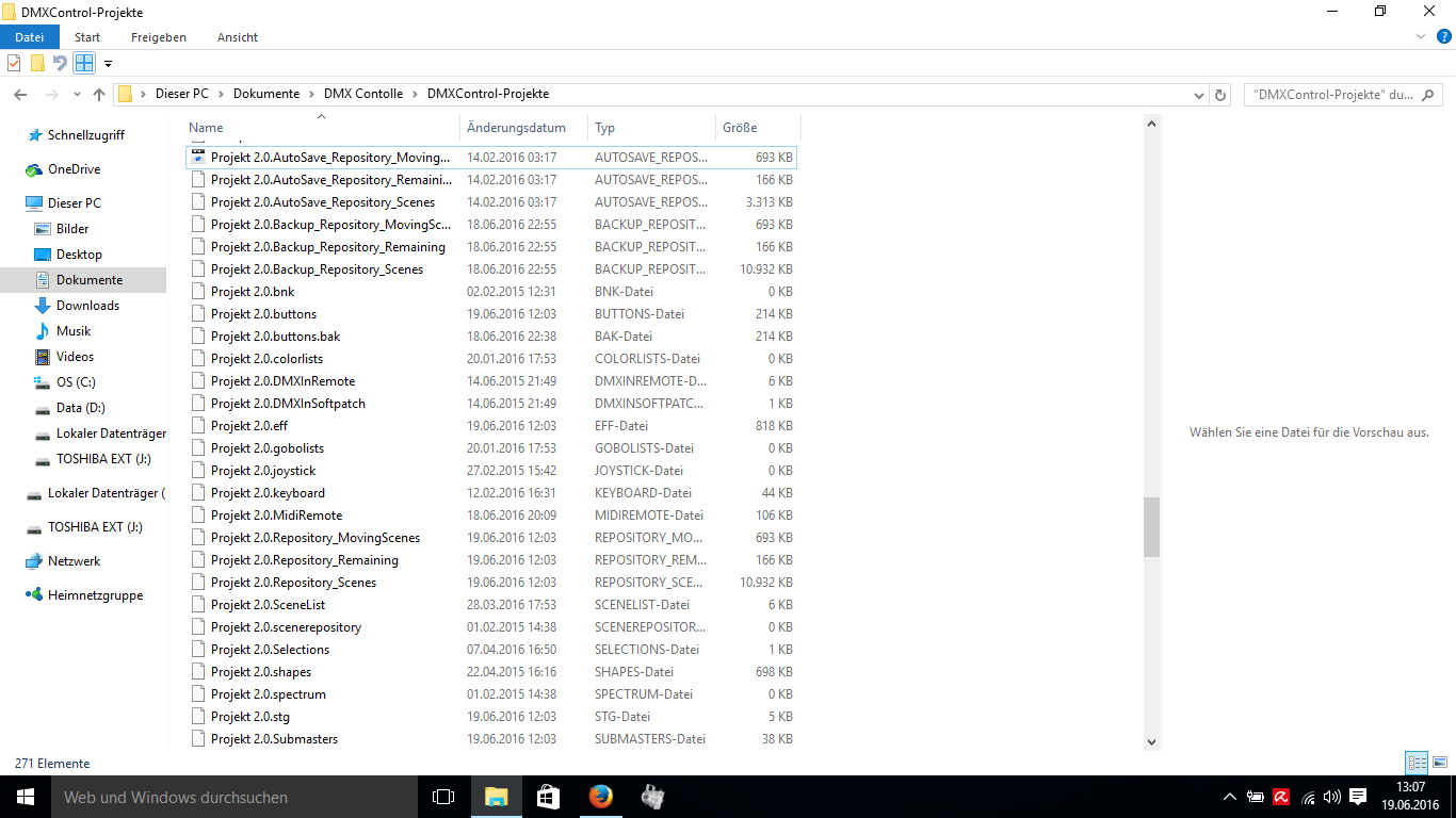

  • Nicht wundern wenn Plötlich Projeckt 2.0 geöffnet ist, hatte vorhin das falsche projekt
    aber andscheinend sind keine vorgängerversionen verfügbar.

    Ja... scheint wohl erst mal nur der einzig mögliche Weg zu sein, bevor du ans neu erstellen gehen müsstest. Aber wie gesagt: erstelle dir am besten von der Datei "Projekt 2.0.buttons" sicherheitshalber eine Kopie, indem du sie einfach umbenennst.

    • also wie der Name ja schon sagt ist das das zweite Projekt die zweite Version, das heist ich hatte schon ein Projekt und habe es dan unter neuem Namen gespeichert. Ich hab des Projekt dan großzügig überarbeitet auch die KommandoBox und somit musste ich nicht alles von der alten Version aufgebe. Das Projekt existiert etwa seit einer Woche
    ich versuche jetzt erstmal das ganze umzubenenen und mir nen backup zu machen
