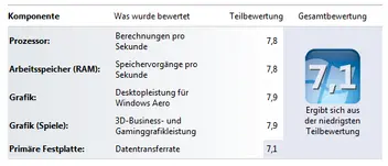

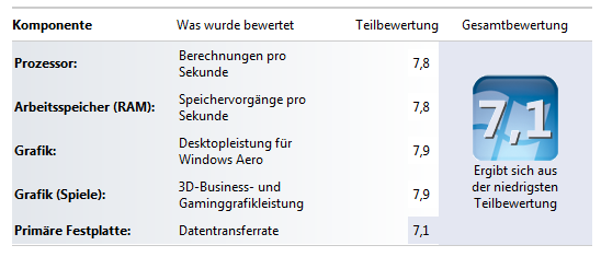

    ich habe mir die oben beschriebene gekauft und eingebaut.
    Es wurde auch der Speicher von 8Gb auf 16Gb erhöht.
    der Leistungsindex liegt jetzt bei 7,1 und das nur weil das
    Motherboard nicht die volle Geschwindigkeit der Festplatte nutzen kann.
    Der PC ist jetz sehr flott, ist ziemlich überdimensioniert.
    Sollte jetzt für einige Zeit reichen.
    Weiteres wenn ich mehr getestet habe.
