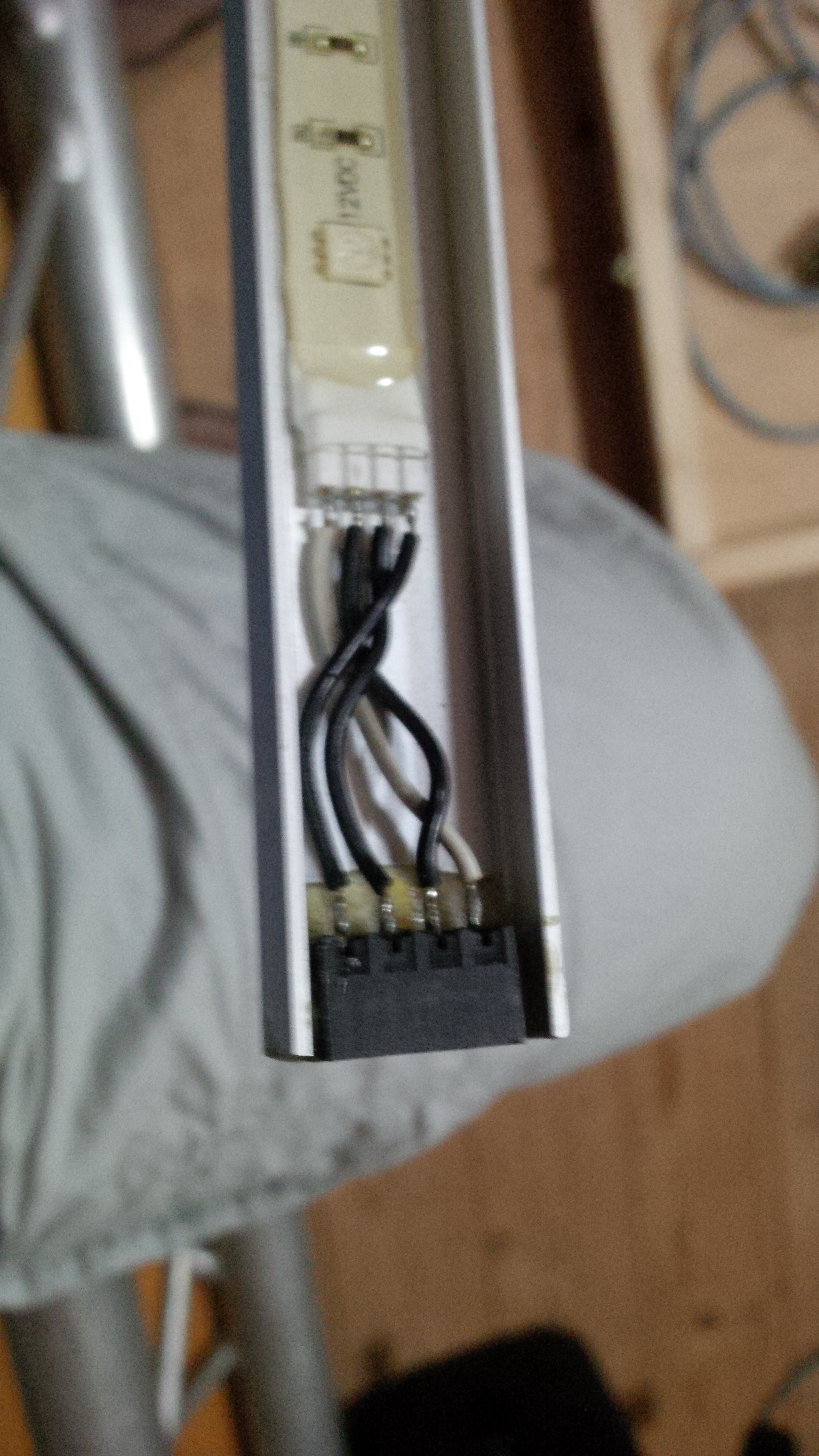

Ich habe festgestellt, dass die idee mit den alu profilen mist ist.
Nach 10-15 mal anschließen lösen sich die lötaugen am streifen.
Ich werde mir nun was anderes überlegen

Hallo @xxDmx-Freak93xx,
Die einzige ordenliche Verbindung zu Strips ist, "löten" .
Hier einiges Zubehör jedoch Schnellverbinder sind etwas für Feste Monate und sollten dann nicht menr wegt werden
Danach verpolungssichere Steckverbindungen die auch den, nicht unerheblichen, Strom aushalten.
Steff sein Ansatz ist schon recht gut, wobei ich es auch hier auf das Strip gelötet hätte, wenn den schon gelötet wird.
Diese Schnellverbinder sich recht empfindlich wenn sie bewegt werden.
Sitzt alles in einer Aluschiene ...um so besser.
