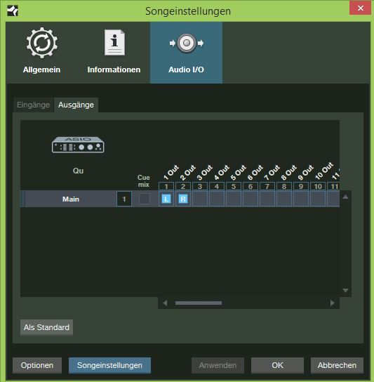

    Jetzt habe ich aber mal ne Frage zum Routing auf das Pult: bei mir kann ich die einzelnen Spuren nicht den Kanälen auf der Qu zuordnen, nur den Master.
    In einem Video auf YT hantiert jemand mit Add(Mono bzw. Stereo) Buttons herum, die werden bei mir aber nicht angezeigt -> Bild. Liegt das an der Version (Alter) oder ist das abhängig von der kostenlosen Prime Lizenz?
    Gruß Finn
  • Mist, ich habs fast befürchtet... Das wird eine Einschränkung der Prime Version sein, auf der Website stand dazu leider nichts, deswegen hab ich gehofft, das es mit dieser Version gehen würde. Dann würde ich mal Waves Multitrack ausprobieren, das sollte auf jeden Fall gehen.
