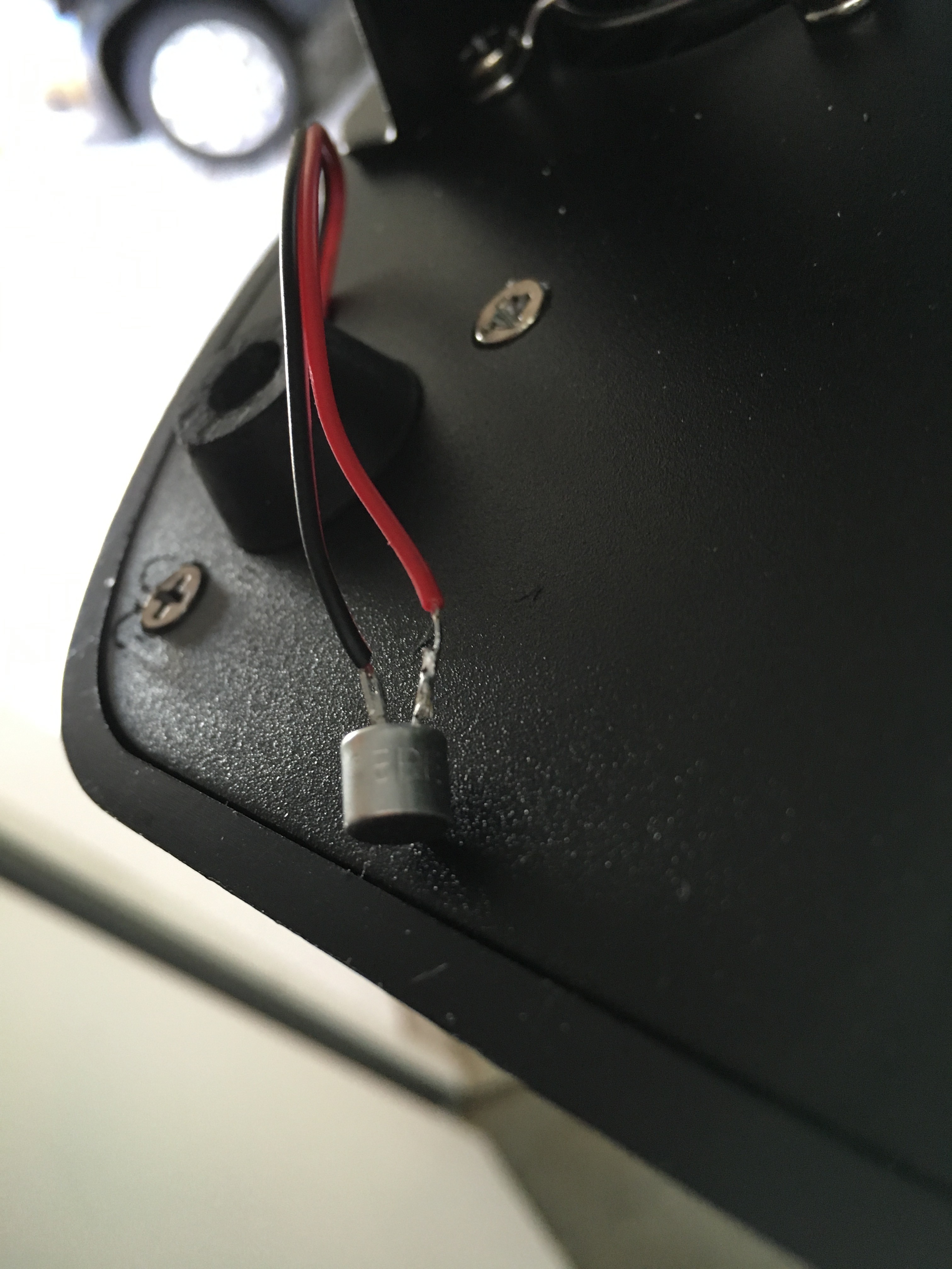

    So,jetzt hab ich ein kleines Problem,ich nutze sie per "Sound to light"!leider muss ich die Musik so dermaßen laut machen das sie reagieren...auf der Party nacher nicht weiter schlimm,aber zum testen usw.zuhause nicht so toll!Ich habe einen mal aufgemacht und das Mikro gefunden,es ist direkt auf die Platine gelötet!Ich finde die Einstellung im Menü nicht,und in der Bedienungsanleitung steht auch nichts darüber!
    Den genauen Typ des moving heads kann ich auch nicht sagen,habe sie bei eBay erstanden,ich hänge aber ein Bild an!

  • vom Gehäuse her sehen sie alle zwar gleich aus, aber in der genutzten Firmeware unterscheiden sie sich dann doch. Es gibt Anbieter, wo ich im Menü die Empfindlichkeit des Mikros einstellen kann. Aber daher kosten ja auch nicht alle das gleiche. Sicherlich kann man das Mikro von der Platine abnehmen und über Kabelverlängerungen in der Gehäusewand platzieren. Um die Empfindlichkeit hardwareseitig zu regeln, müßte man die Verstärkerschaltung aufnehmen und schauen, wo man über ein Poti die Verstärkung verändern kann. Also nichts, was ein Laie mal so nebenher macht.
    Beste Grüße
    Ralf
  • Genau das habe ich heute morgen mal versucht...das Mikro von der Platine gelötet,und mit zwei Drähten nach draußen verlegt!leider kein/ganz wenig Veränderung!kann ich da nicht ein empfindlicheres Mikro versuchen?
    Auf dem Mikro steht ERE...hat das eine Bewandtnis?
