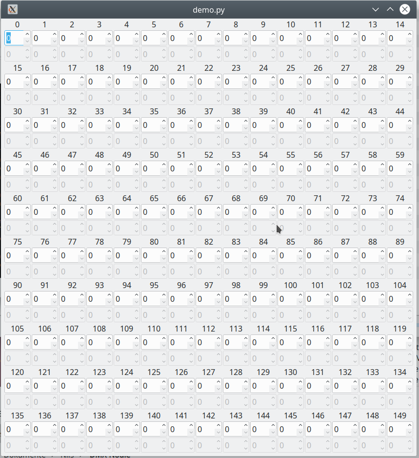

  • Ich habe den oben verlinkten Treiber unter Ubuntu 18.04 erfolgreich getestet.
    Bei dem Treiber ist ein Phyton Programm dabei mit dem man 150 Kanäle ansteuern kann.
    Leider kann ich kein Phyton, aber was nicht ist kann noch werden.

    Das Demoprogramm kann dann mit: "python demo.py" gestartet werden
