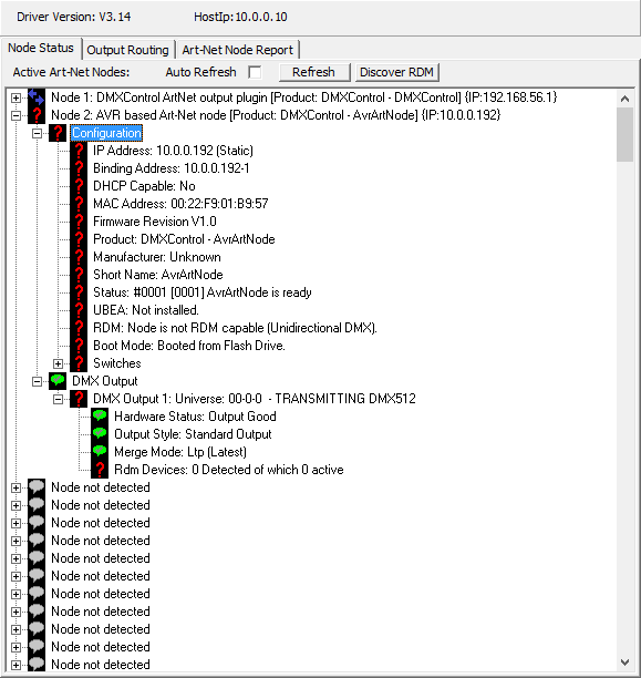

    das war ein guter Tipp - ich hab alles abkühlen lassen, und siehe da, es liegen 4,95V an. Das ist ja schon eine deutlich kleinere Abweichung.
    Was einfriert, ist der DMX-Output. Es kommt einfach kein neuer Wert mehr nach, also die Geräte frieren ein bzw. bleiben bei dem letzten Stand stehen und im DMX-Workshop sieht es dann aus, wie etwas weiter oben am 14. Januar angehangen. Ein Neustart des Nodes hilft dann kurzzeitig, aber nur etwa 10-30 Sekunden, dann gehts das Spiel von vorn los.

    Gebaut habe ich nun die "einfache" Variante mit dem Pollin-AVR-Board, in der Fertigausführung. Ich erhalte auch einen DMX-Output und steuere diverse Fixtures per DMXControl über eben ArtNet an, was auch ein bis zwei Minuten gut geht, ab dann friert die Ausgabe einfach ein. Es kommen keine Änderungen mehr nach - zu beobachten mit DMXControl, QLC+ und PC_DIMMER, also muss der Fehler schonmal am Node liegen.
    Die Ausgabe bleibt einfach stehen, im DMX-Workshop (siehe Anhang) sind dann nur noch diese Fragezeichen zu sehen. Ab und zu gehts dann meist nach etwa 15 Minuten von selbst nochmal wieder eine Minute weiter, und dann bleibts wieder hängen. Einen Input bekomme ich gleich gar nicht rein (steht der AVR auf Input, dann sehe ich im Workshop nur Fragezeichen), aber das stört mich momentan auch nicht weiter. Hat da erstmal jemand eine Idee?
