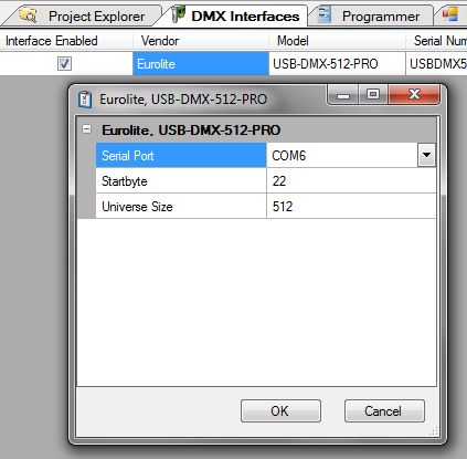

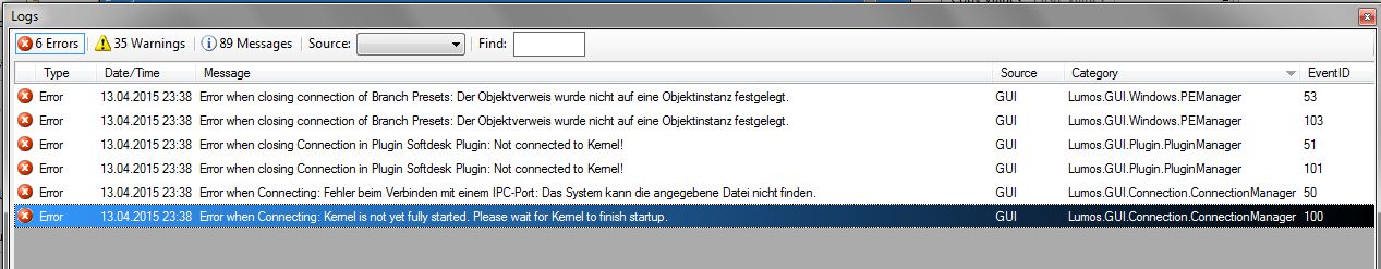

    Auch mit Startbytes 0 funktioniert es nicht. Habe da schon diverses Probiert, was in diesem Forum schon an andere Stelle geschrieben wurde. Im Anhang noch ein Bild aller Einstellungen. Kannst Du dort eine falsche Einstellung erkennen? Auch noch die Ansicht der Log Fehler könnte helfen. Kannst du dort das Problem erkennen?
    Danke im Voraus
    Gruss aus der Schweiz
    RCMLuepu

    Oder mit einem COM-Terminal getestet ob der Comport vielleicht durch irgendein anderes Programm belegt ist , falls nicht ob er belegt ist wenn DMXC3 komplett gestartet ist. COMports können nämlich nur von einem Programm zurzeit belegt werden. Werden eigentlich beim Interface aktivieren Fehler erzeugt?(Protokoll)

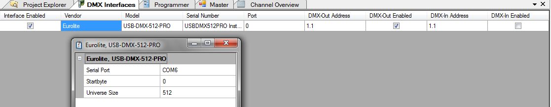

    ich hatte auch das Problem, dass ich es nicht zum laufen gebracht habe.
    bei mir war das Interface falsch konfiguriert
    Serial Port: (steht ja in deinem Gerätemanager ich glaube ist COM 6 bei dir gewesen) Achte darauf, dass sich der Port ändert, wenn du es nicht immer an die selbe USB-Buchse anschließt)
    Startbyte: 0 (das war vermutlich mein Problem)
    Ich habe das Interface nochmal rausgelöscht und dann wieder hinzugefügt. Dann hat es funktioniert
    Gruß Mischi
