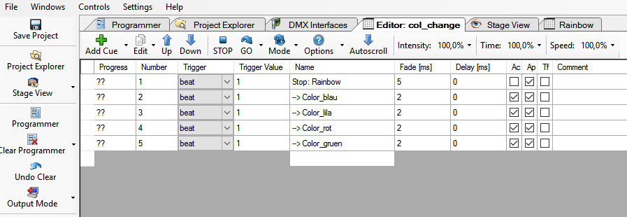

...................Hallo Bk ,
Anbei eine CueListe ... mir 4 Presets die einfch die Farben einer gruppe umschalten.
Jeder Preset bekommt jetzt einen Takt ( Fade nicht auf Nul ... das ist zu schnell)
Die CueListe selbst läuft als LOOP
Dann wird die CueListe mit dem Beat der Audio-Analysers verbunden.
TIP:
Verbindet man die DImmer jeder PAR von mit den Frequenzen macht das schon Figur .
Wie Das hgeht habe ich bereits beschrieben.Gruß Uwe
Kurz so nebenbei die richtige Nomenklatur,
hier 5 Cues in einer CueList, 4 der Cues starten ein Preset (-->)
MfG
Qasi -
Sorry, werde das nächste Mal besser aufpassen
Oder Nachts um 3:00 keine komplexen Anworten schreiben.Bei der Beschreibung von Fehlern in den Cuelists, hebt es auf jeden Fall das Verständnis der Fehlfunktion erheblich an.
Gruß Uwe -
