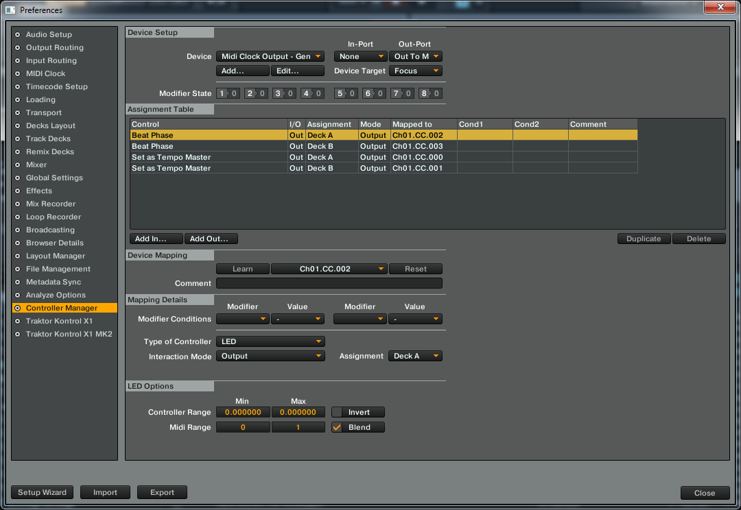

    Ich denke, dass ich genau das habe was Ihr braucht.
    Vor einiger Zeit habe ich mir ein kleines Programm geschrieben, um (damals) ein anderes Programm mit dem Beat-Signal des aktuell laufenden Tracks aus Traktor Pro 2 zu steuern. Das funktioniert folgendermaßen (über MIDI):
    Traktor hat zwei MIDI-Output Mappings, welche sich für diesen zweck "missbrauchen" lassen. Zum einen "Beat Phase" und "Set as Tempo Master". Wenn man "Beat Phase" auf das gewünschte Deck mappt, und die Einstellungen wie auf dem Bild vornimmt, so bekommt man von Traktor über MIDI auf jeden Beat eine kleine "1" geschickt. Die "0" signalisiert den Off-Beat, kann man einfach ignorieren.
    Welches Deck nun läuft, kann man über "Set as Tempo Master" herausfinden. Für alle Nicht-Traktor-Experten: Traktor ist eine DJ-Software mit bis zu vier Decks (4 Tracks gleichzeitig). Dabei ist immer ein Deck Tempo-Master für die anderen drei Decks.
    Wenn man nun einen neuen Track auf einem Deck startet und das vorherige Deck stoppt, so setzt Traktor automatisch das neue Deck auf "Tempo Master" und man bekommt selbiges über MIDI als "Set as Tempo Master" mitgeteilt.
    So kann man auswerten, welches Deck aktuell läuft und welches "Beat Phase" signal ausgewertet werden muss ;)
    Ich hoffe ich kann euch so weiterhelfen!

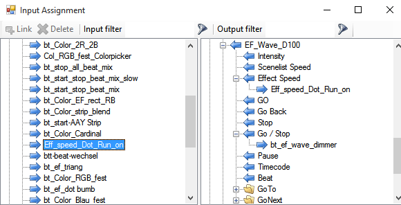

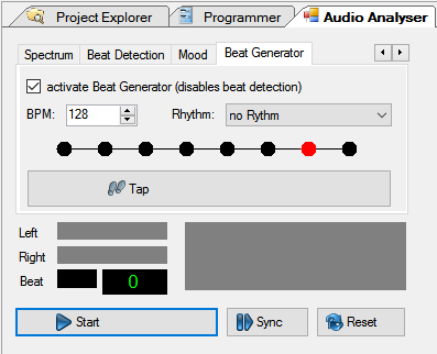

  • Hallo Tsuanmi,
    hier ggf. einige Anregungen und Lösungsansätze aus meiner Konfiguration.
    Was macht sie :
    Ich hatte vor eine Möglichkeit zu schaffen eine "halb automatische" Funktionsweise zu erreichen.
    Zum einen möchte ich diverse Farbeffekte auswählen können,
    ferner diverse Effekte Mit den DImmern .... sowie die Abläufe kleinerer Effekte an den Beat zu binden ( und zu trennen )
    Weiterhin sollte Sound to Light alle diese CueListen Ansprechen können, aber nicht fest sondern schaltbar.
    Es sollte eine maximal Kombination von Möglichkeiten entstehen.
    Zum einen habe ich den Audioanalyser komplett eingebunden und das Spectrum, L+R , mit den Dimmern verbunden.
    Das ganze über eine Cueliste je PAR damit wird das ganze Fixture Schaltbar.
    Den Beat mit "Beat-Cuelisten verbunden.
    Zusätzlich zum Beat Event das Audioanalysers liegt ein zweites Assignment vom einfachen Beatgenerator (Manual Beat) an den Beat-CuelIsten.
    Mit dem ich einen statischen Beat einstellen kann.
    Suche mal hier im Forum nach "Audioanalyser" dann soltest du die Details finden.
    Gesteuert wird alles über den Softdesk-- von "jedem der Lesen" kann ... :)
    Alles arbeitet wunschgemäß .....
    ===================== Deine Fragen ======================
    Das heißt ich suche nicht soud to light(einmal anschalten und laufenlassen), nein ich brauche "nur" eine Software die ein Beatsignal aufnimmt und meine variablen Szenen im Zeitablauf(inkl Effekte) und ev.Beat dem gerade laufenden Song anpasst.
    Das starten und auswählen soll ein Operator übernehmen.
    Da das so mit DMXC3 noch nicht möglich ist habe ich mir ein workaround übelegt, das fast aber auch nur fast Funktionie
    Stimmt nicht ... geht .......... Jede Cueliste ist mit "speed" zusätzlich (über) steuerbar.
    der Beat als Steuer-Event macht den Rest.
    Alle Szenen und die Effekte werden auf genau 100BPM programmiert und gespeichert.
    Beim Abspielen kann (könnte) ich nun den BPM-Wert exakt prozentual über Scenlist speed und Effect speed einstellen.
    Damit wäre ich vorerst sehr glücklich.
    Hierzu den Beatgenerator (Manual Beat) ... und wie vor .. CueList-Speed über Slider regelbar auf den SofDesk Legen.
    Min / Max ist steuerbar damit kannst du grobe und feine Abweichungen anlegen.
    Kann ich die Werte für Scenlist speed und Effect speed in diesem Stadium der Software irgendwie manuell eingeben oder genau auf mind 1 nachkommastelle steuern (DMX-IN, midi Pitch-bend)?
    Eingeben : ja , Steuern , ja ( Slider mit passenden Parametern )
    Was der DMX -In Kanal weitergibt kann ich dir nicht sagen ...testen .
