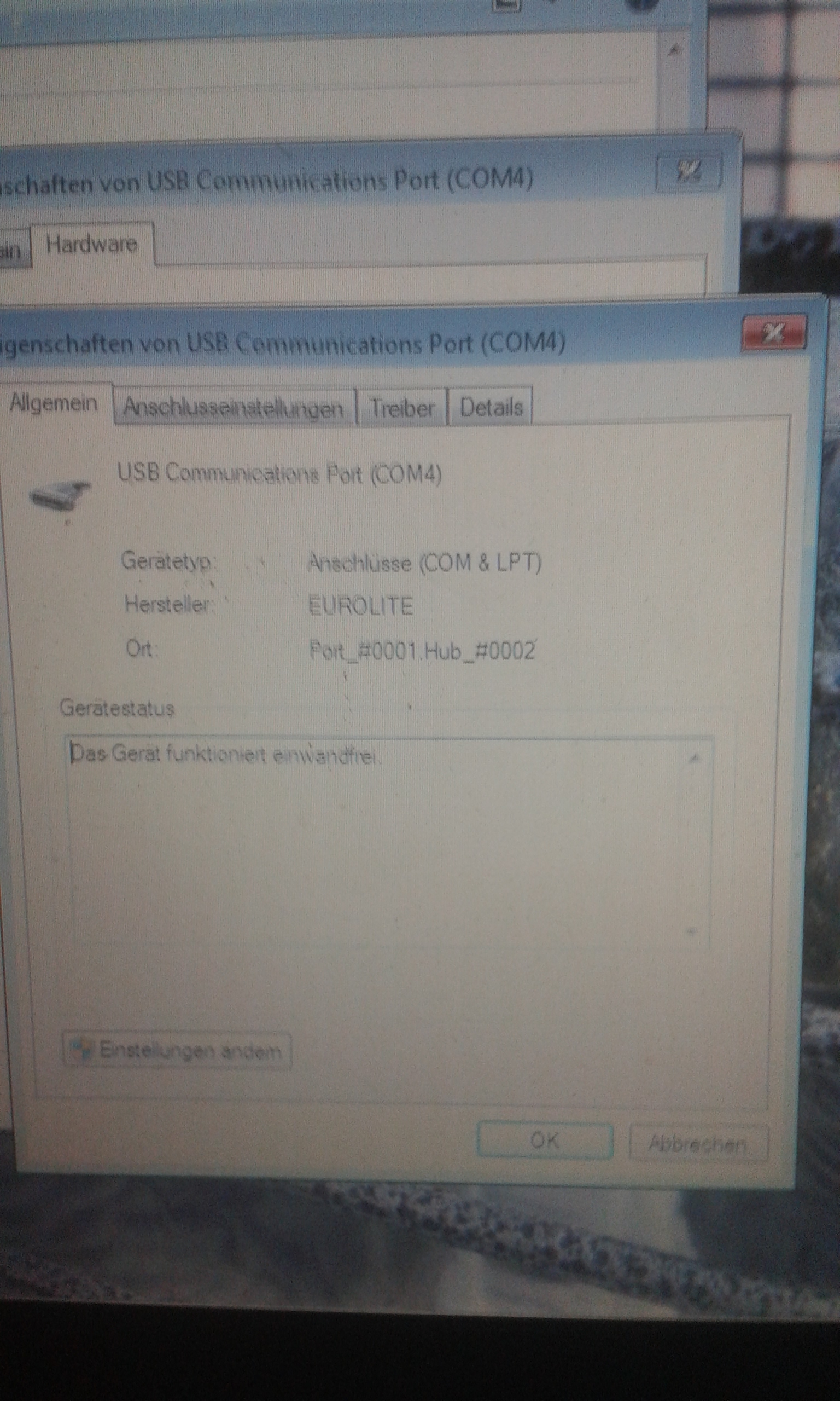

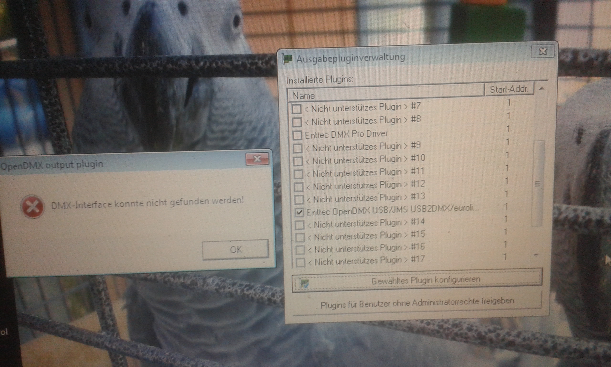

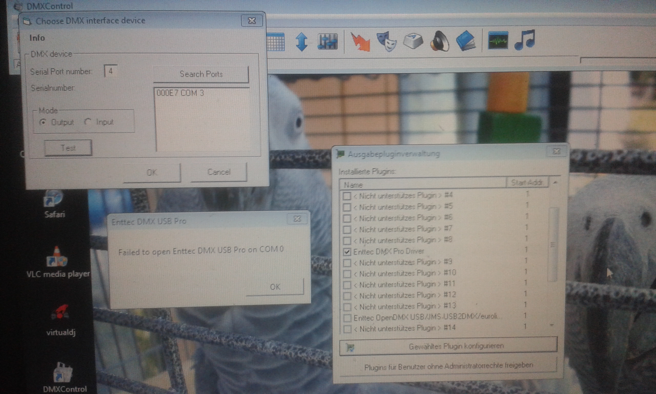

  • Danke Doctor green, so schnell mag ich aber (noch)nicht aufgeben...Danke julian-0999, das Interface mit Treiber funzt, das Ausgabeplugin wäre Enttec DMX Pro Driver ( steht so auf der Homepage DMX Control ), funzt aber hint und vorn neda...immer wieder Fehlermeldungen, auch ohne Administratorenrechte oder so, den ganzen Scheiß.DMXControl schluckts einfach neda!Danke HOC, hängt das Interface mit dem Player zusammen ? Wenn ich Musik über Virtual DJ spielen lassen, dann reagiert der Soundanalizer nullinger.Nix Beat !!!Also, ein anderes Interface, oder wie ?!

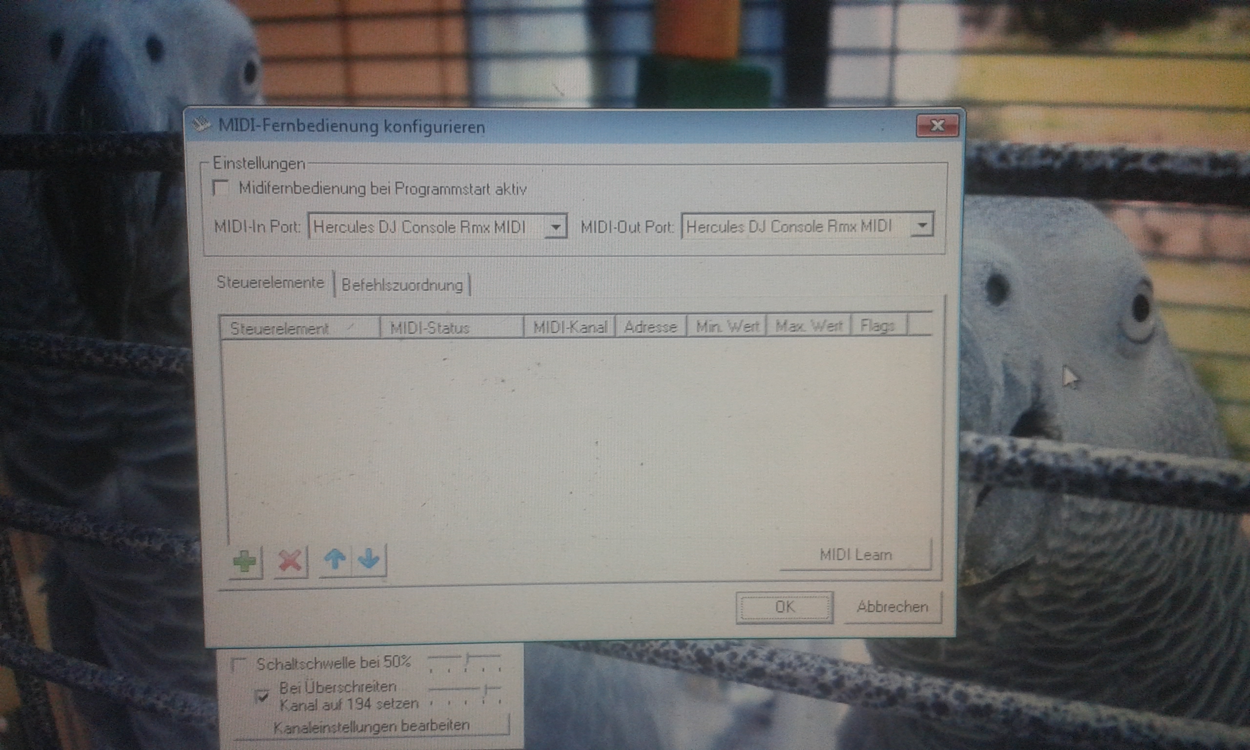

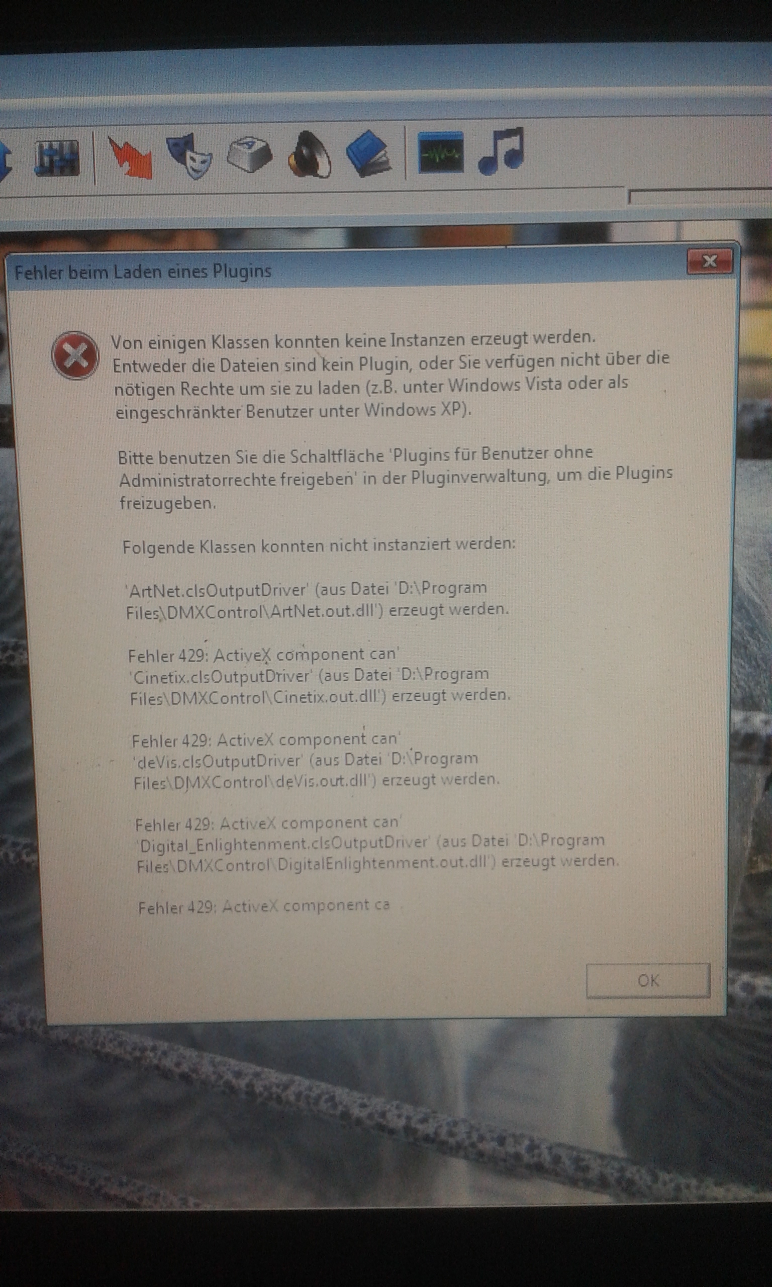

    also wir sollten deine Probleme erst einmal aufteilen, denn das sind zwei verschiedene: 1) Dein Interface wird nicht erkannt und 2) DMXControl bekommt nichts von Virtual DJ. Diese Probleme müssen einzeln gelöst werden, wobei ich das Problem 1 als vorerst gravierender ansehen würde. Um dieses Problem lösen zu können, brauchen wir aber noch mehr Informationen. Was sind das für Fehlermeldungen? Kannst du da mal einen Screenshot davon machen? Dann können wir das mal anschauen und dir evtl. weiterhelfen.
    Zu deinem zweiten Problem: DMXC kann den Beat aus Virtual DJ nicht einfach so empfangen. Dazu musst du so viel ich weiß über den Umweg MIDI gehen. Allerdings weiß ich leider nicht genau, wie man hier eine Verbindung zwischen beiden Programmen hinbekommt. Ich weiß nur so viel, dass es nicht mit allen Versionen geht. Such dazu aber mal im Forum, denn dazu gibt es schon entsprechende Themen.

    Hast Du das was bei der Meldung "Fehler beim laden eines Plugins" steht auch gemacht? Das ist ja in diesem speziellen Fall Fehlermeldung und Anleitung in einem.
    Die erste Fehlermeldung "Failed to open.... on Com 0" sagt mir, dass da was nicht stimmen kann weil es müsste ja Com 4 sein wo das Interface dranhängt. Da müsste jetzt mal jemand was drüber sagen der das Interface hat (oder hatte).
