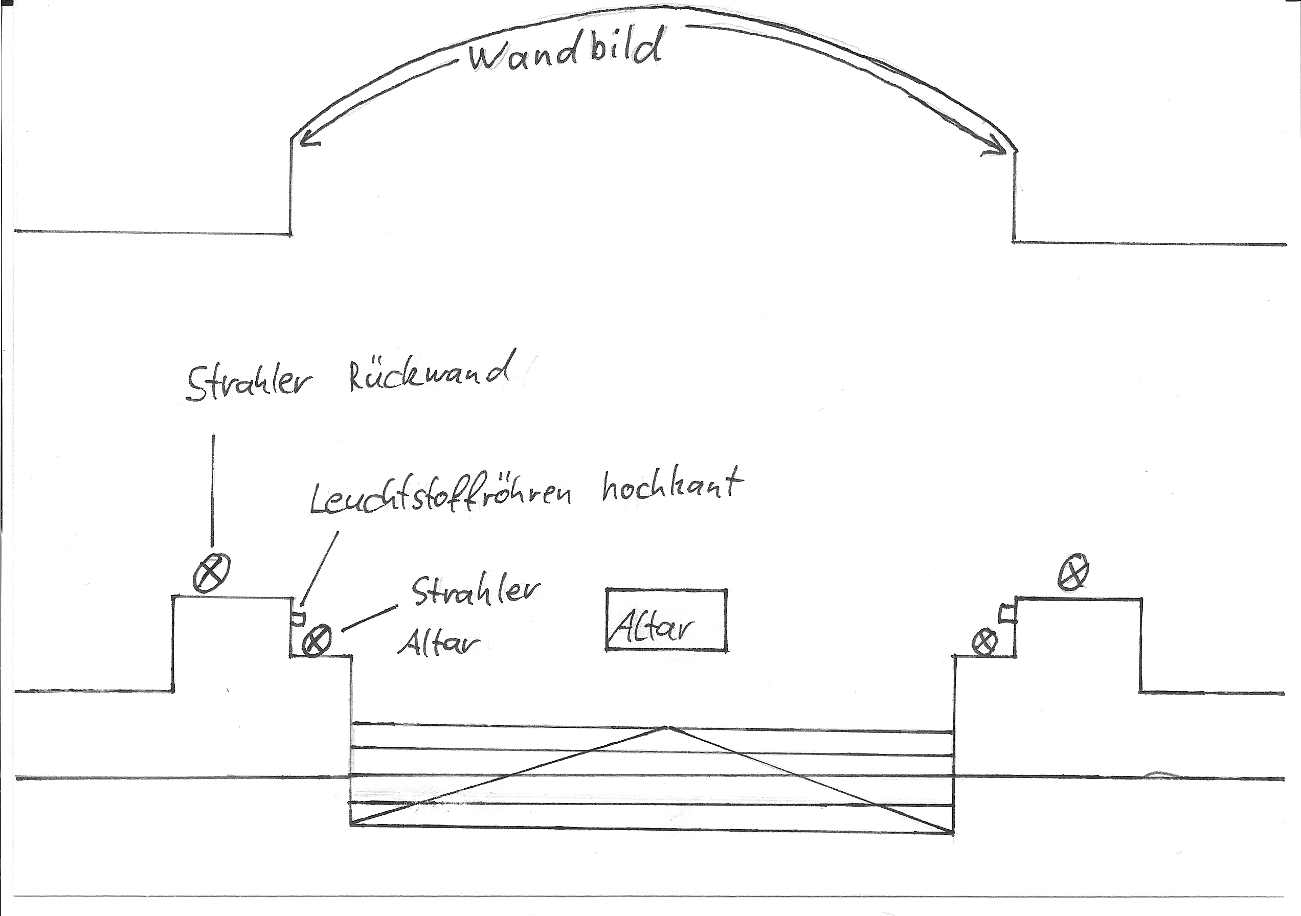

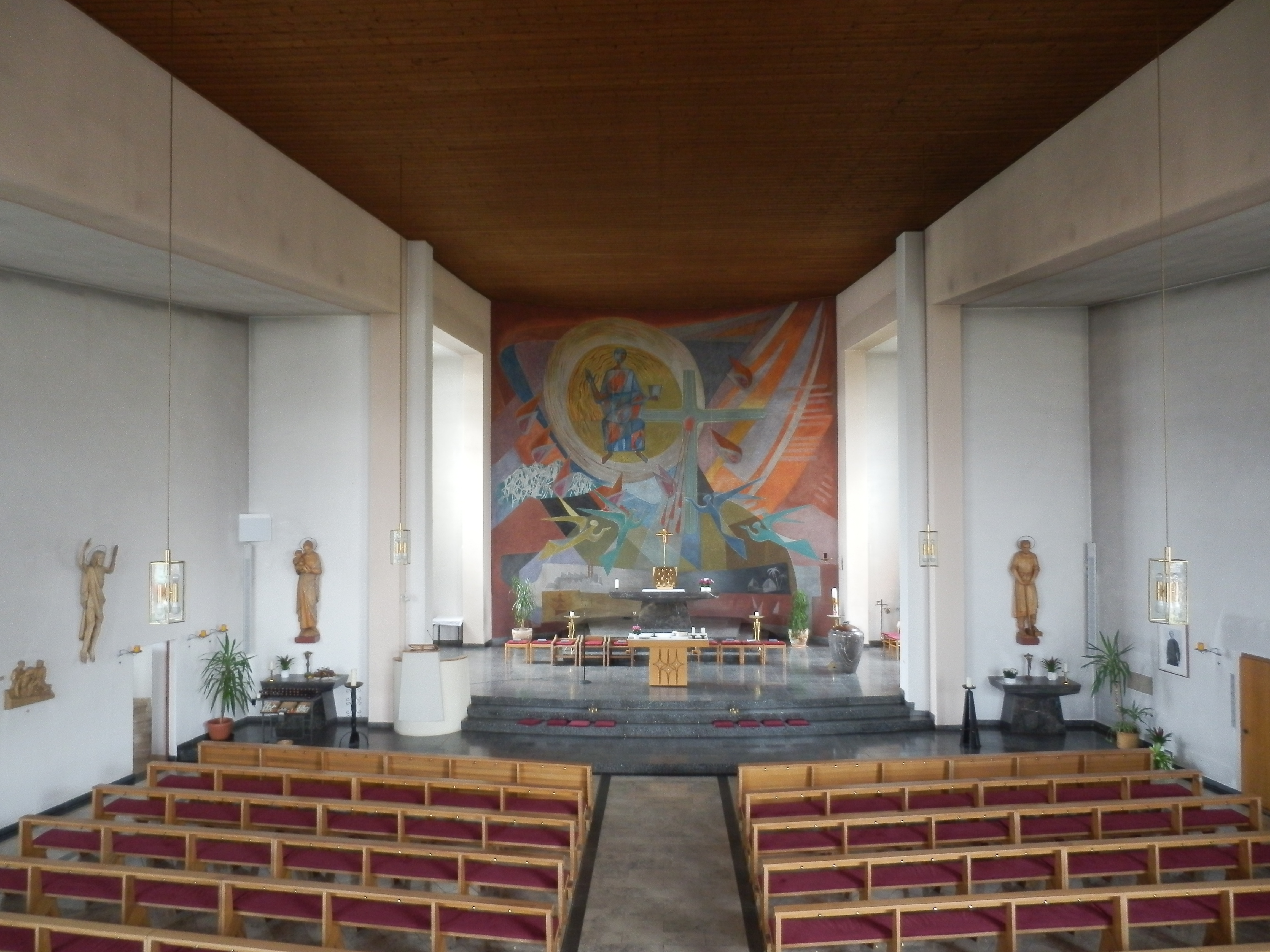

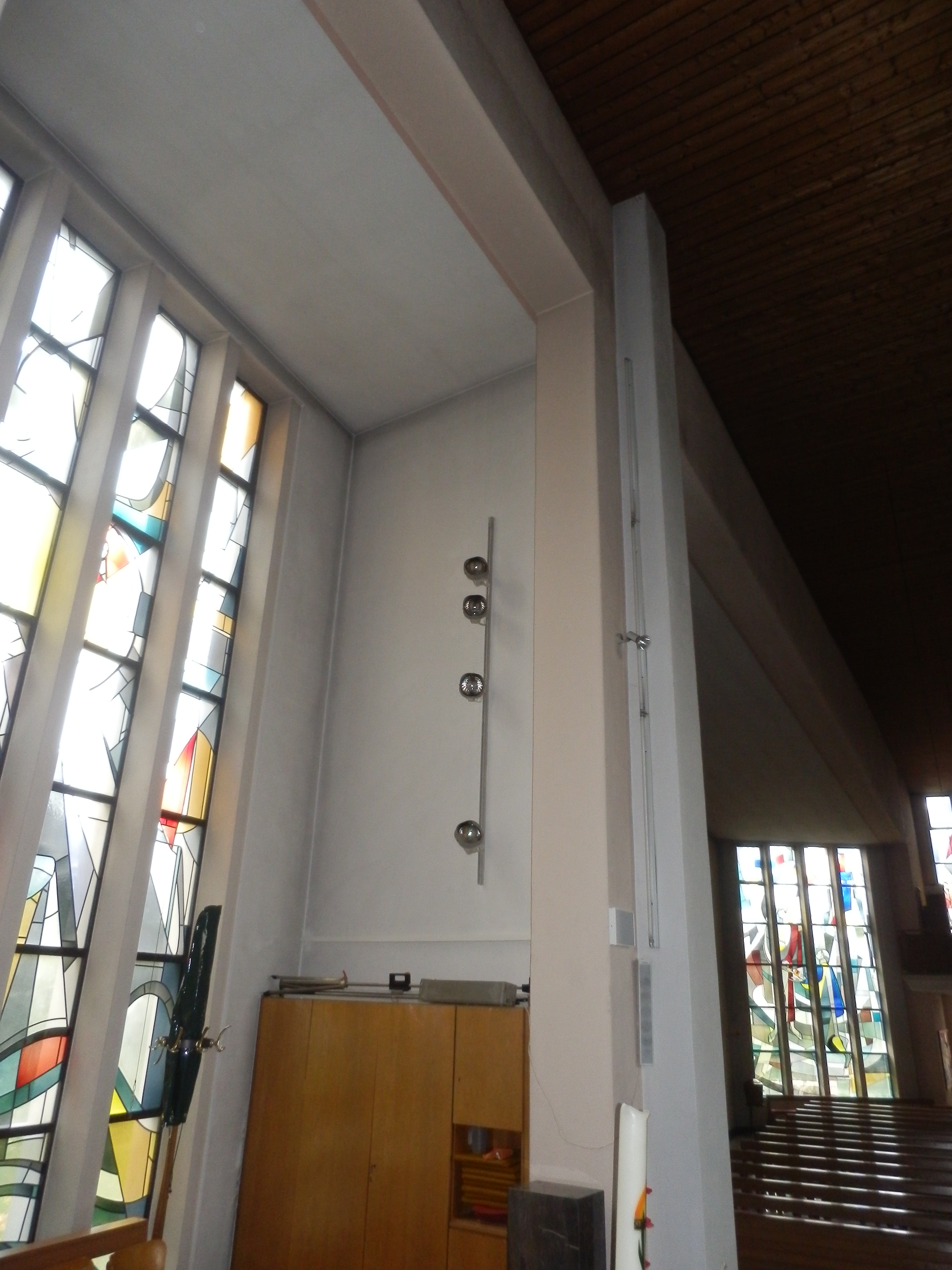

  • Guten morgen zusammen,
    Bilder sind kein Problem. Die kann ich allerdings erst im Laufe der Woche machen, wenn ich wieder vor Ort bin.
    Das bisherige Licht wird wie folgt geschaltet:
    1 Schalter für die 8 Leuchtstoffröhren (die für die Grundhelligkeit sorgen)
    1 Schalter für die zwei Altarspots
    6 Schalter für die 8 Spots (die die Rückwand anstrahlen)
    Bezüglich der Verkabelung gibt es auch keine Beschränkung, da diese im Zuge der Elektrosanierung sowieso neu hinein kommen.
    Zum preislichen Rahmen, wir sprechen hier von einer Sanierung die mehrere 10.000 Euro kostet. Da darf für das Licht auch nochmals 3000 bis 5000 Euro ausgegeben werden. Natürlich sollten die Ausgaben dann auch Sinn ergeben.
    Zum Thema DMX habe ich mir nochmals Gedanken gemacht. Ich möchte es nicht mehr generell ausschließen, müsste mir dann aber nochmals Gedanken machen. Grundsätzlich bräuchte ich jetzt nochmals Lampenvorschläge. Ich hänge euch auch mal eine Skizze des Raumes an.
    [Blocked Image: http://www.dmxcontrol.de/forum/index.php?page=Attachment&attachmentID=6932&h=22ef14e63fc6c1a202a71462dcb082f64e3b8dc0]
    Es geht wirklich nur darum, dass der Mittelraum und die Rückwand hell ist. Die Leuchtstoffröhren erfüllen zwar ihren Zweck, sind aber weder schön noch dimmbar.
    Vielen Dank
    Michael

    Und laut Skizze sind (so wie ich das sehe) sowieso fast alle Lampen vom "Publikum" versteckt angebracht und nahezu unsichtbar. Da lässt sich sicher die Stellschraube mehr auf die Seite von "Funktion" drehen als auf "Design".
