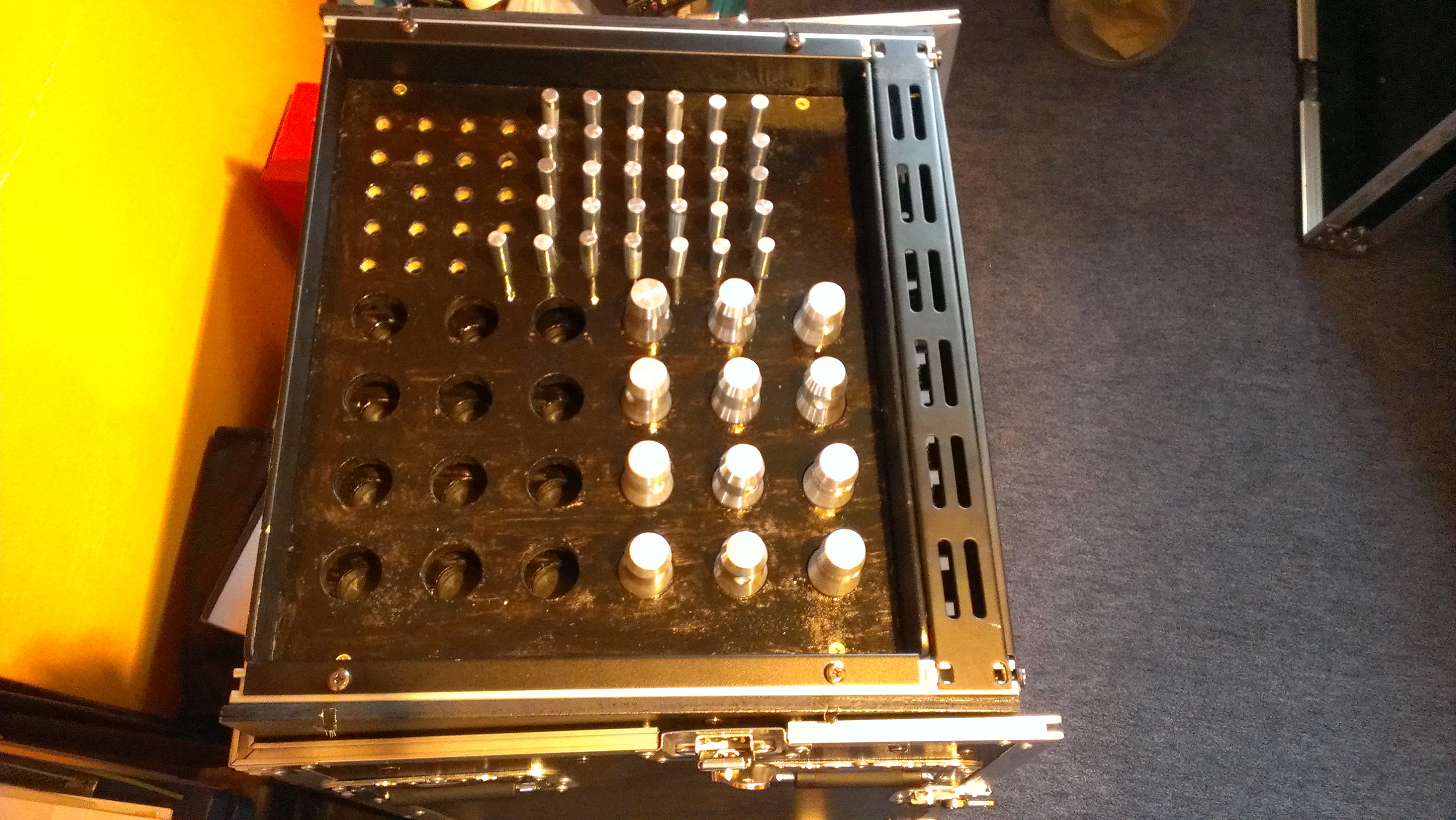

  • So, da es ja gewünscht wurde hier noch mal ein Update:
    Der Bau ist abgeschlossen und das Ergebnis akzeptabel, vllt müss ich noch mal drüberstreichen.
    Die Komponenten: eine Einbauwanne Adam Hall 8756 Rack Tray, zwei Holzplatten 44*38*1,5cm, zwei Leisten als Abstandhalter dazwischen und zwei Blenden für vorn und hinten.
    Als erstes wurden die Einlagen zurechtgesägt und dann mittels Skizze eine geeignete Aufteilung der Steckplätze entworfen.

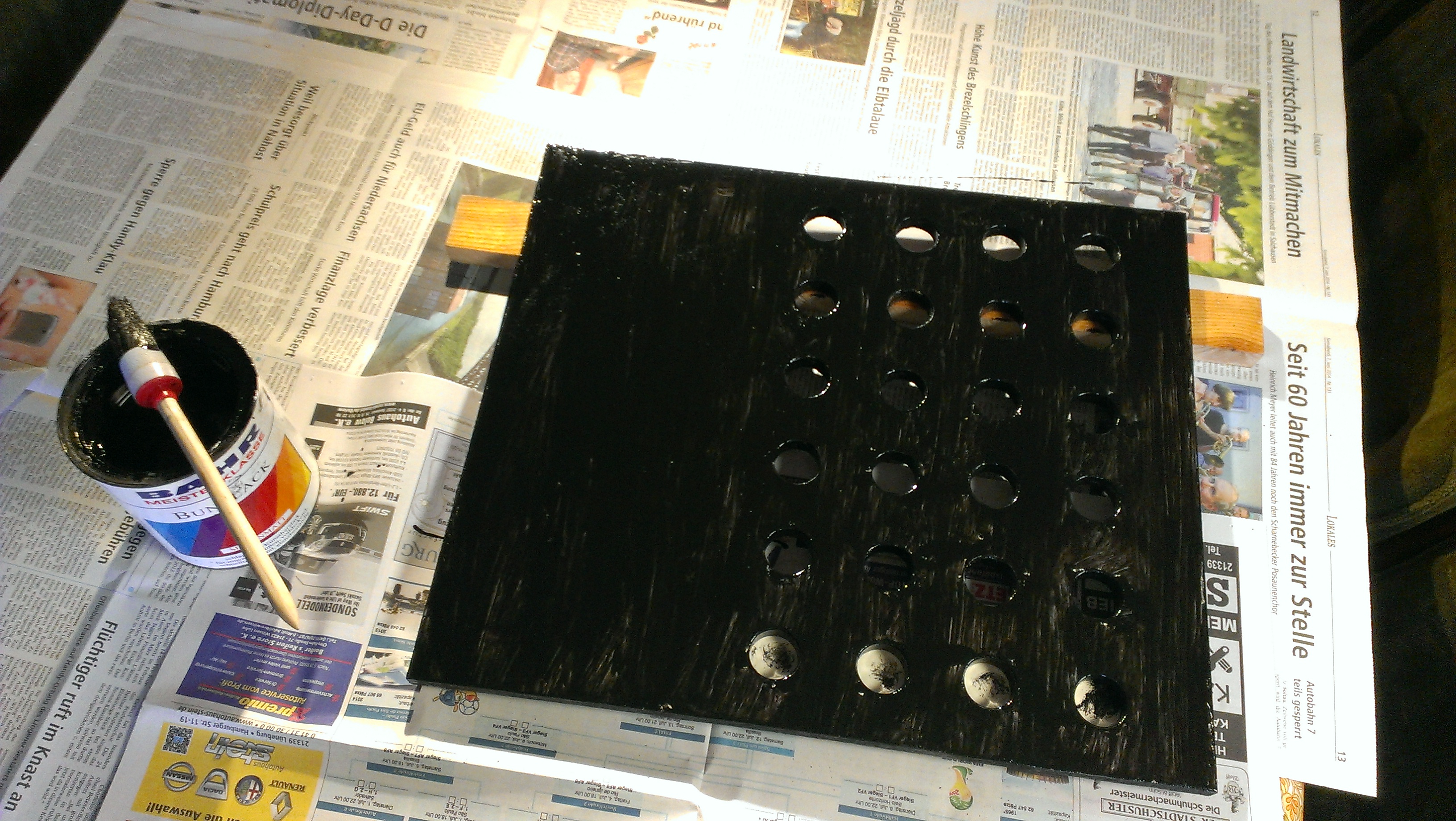

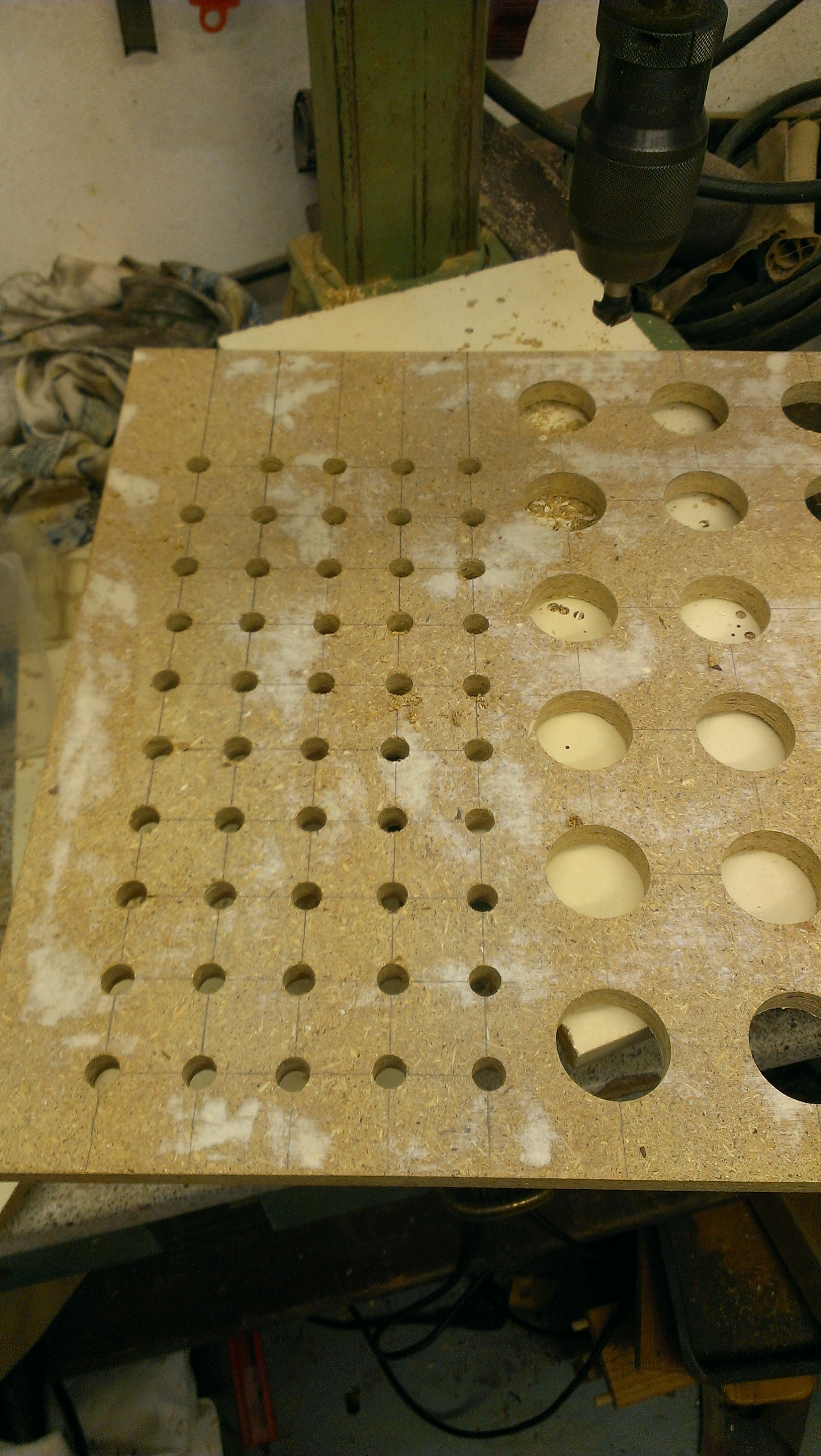

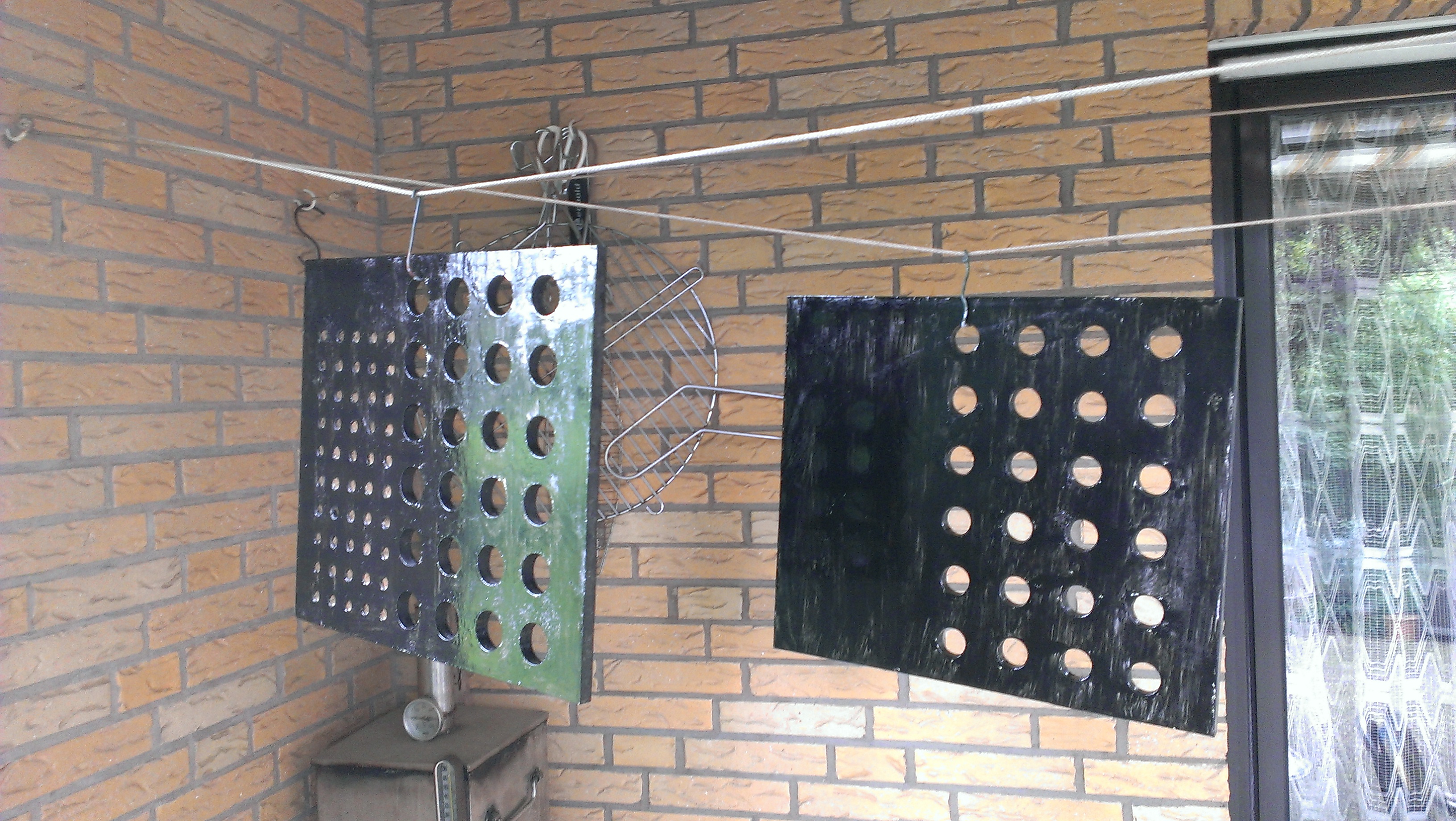

    Diese wurde dann auf die Bretter übertragen und gebohrt. Die obere Einlage besitzt alle Löcher, die Untere nur die für die Nüsse, da die Pins nicht so lang sind. Aufgrund der konischen Form stecken die Nüsse leicht in der unteren Ebene und hüpfen nicht herum. Die Durchmesser für die Konüsse sind unten 28mm und oben 35mm, die Stifte haben 11mm Löcher. Nach dem zurechtsägen der Abstandsleisten und Blenden wurde der ganze Spaß lackiert, leider war der Lack etwas älter und daher nicht mehr so ganz leicht zu verarbeiten... Man sieht teils noch die Steifen des Pinsels. Nach deutlich längerer Trockenzeit als auf des Dose angegeben waren nur noch ein paar Löcher zu bohren und die Teile zu verschrauben. Dann ab ins Rack und fertig!
    Bauzeit (mit allen Wiedrigkeiten) ca 8 Stunden.

    1. Bohren der Nuss-Löcher
    2. Bohren der Pin-Löcher
    3. Lackieren der Einlagen
    4. Trocknen an der Wäscheleine

    sieht ja gut aus.
    So in der Art hatte ich das auch gedacht.
    Aber ich hätte keine Spanplatte verwendet.
    Ist zwar sehr billig hat aber sonst auch keine weiteren guten Eigenschaften.
    Gruß Steff
