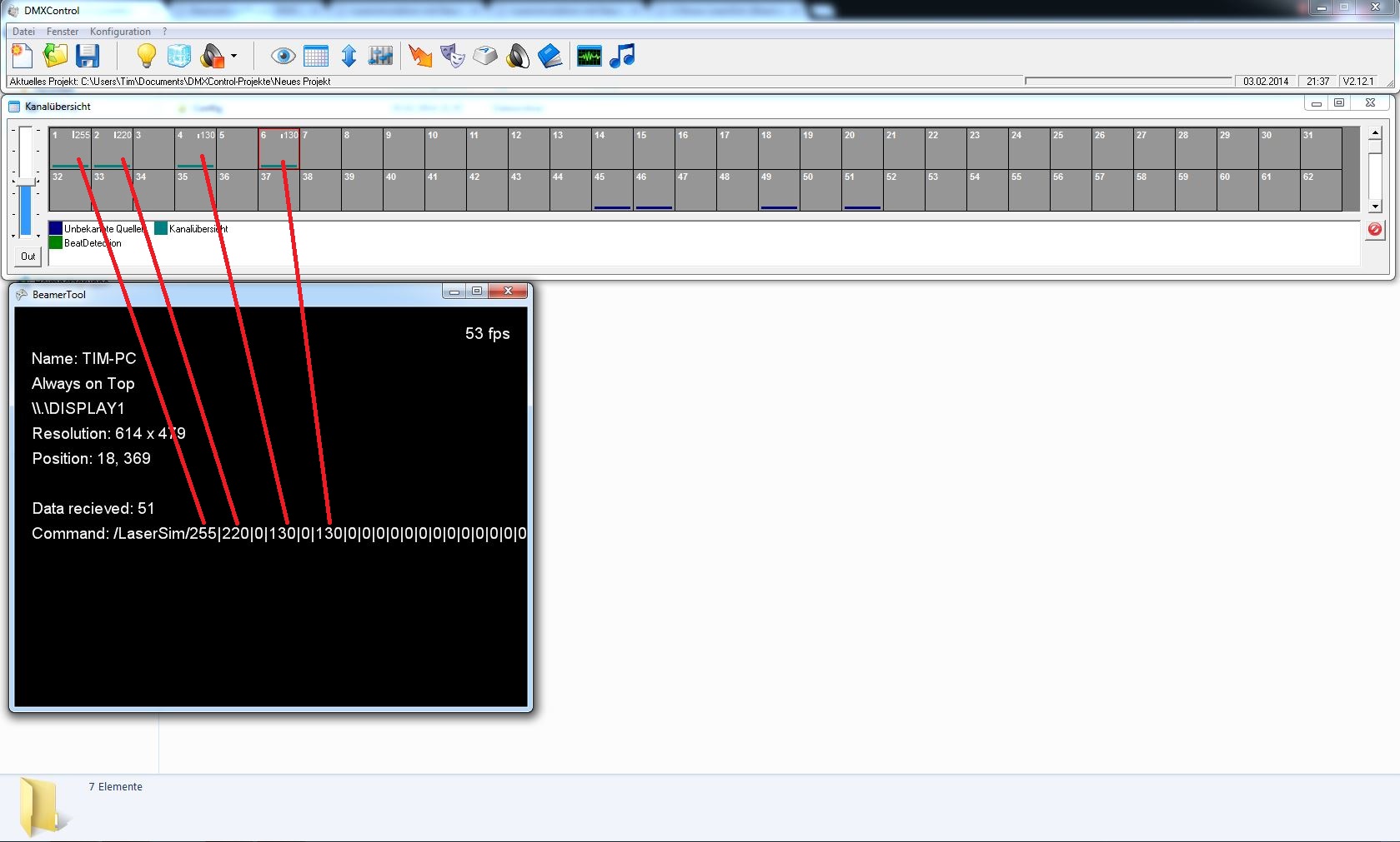

    Wenn ich im Beamertool auf i drücke stehen volgende sachen
    Data recievd: 1
    Command: /LaserSim0|0|0|0|0|0|0|0|0 und irgendwan |128|128|0|0127|0|4|0|0|0|0|128|128

  • Hallo Winkla,
    so wie sich das für mich anhört, ist die Verbindung zwischen DMXC und Beamertool aufgebaut, denn sonst würde das Beamertool bei Data Recived 0 anzeigen. Das kannst du aber auch ganzl eicht überprüfen, denn die Werte die du in der Kanalübersicht bei DMXC siehst solltest du auch wieder im Beamertool sehen.
    Ich hab die zugehörigen Werte mal zum Verständnis mit roten Linen verbunden.
    Das Problem liegt eher hier, denke ich mal:
    Ja genau habe ich vergessen Die Laser2.xml datai hat bei mir 0 definierte Kanäle und wenn ich auf das gerät per Mausklick
    Klicke öffnet sich zwar ein Fenster hat aber keine Regler und Buttons mit denen ich etwas verändern kann.
    Aus irgendeinem Grund hast du wohl eine falsch oder defekte Laser2.xml. Probier mal die Datei die ich in den Anhang geladen hab. Das ist die Laser2.xml die ich immer benutze und die bei mir auch funktioniert.

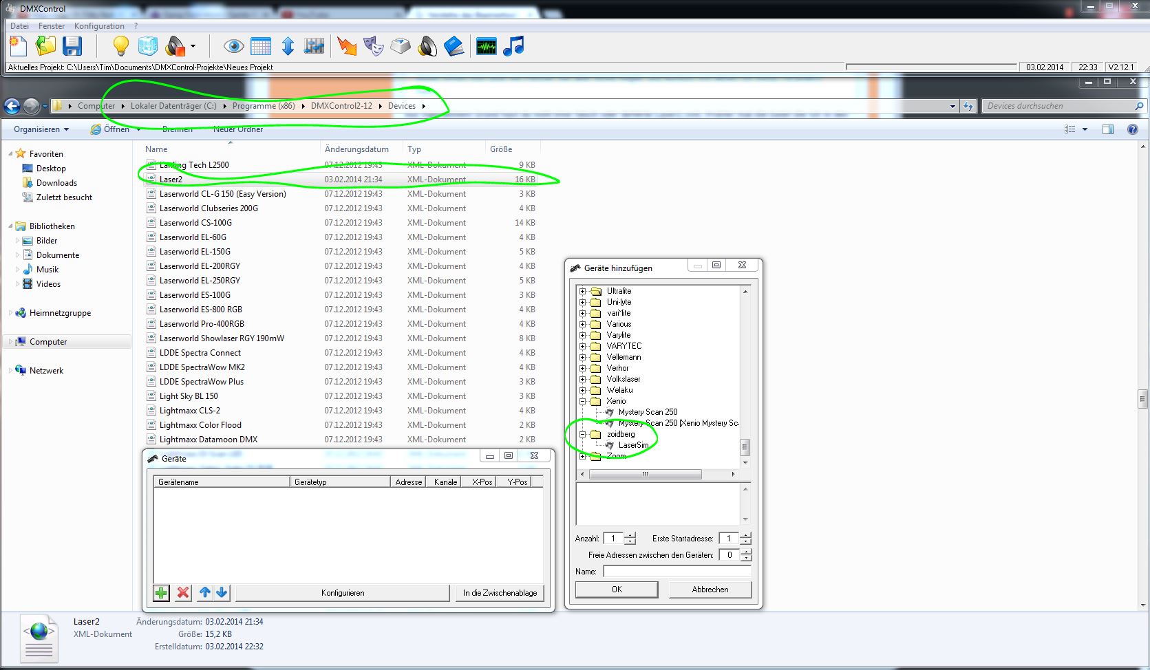

  • Ich habe jetzt die alte xml datei gelöscht und die neue hinzugefügt Dmxcontrol neu gestartet
    Jetzt wird mir beim Gerät hinzufügen nicht mal mehr das Laser2 angezeigt zum auswählen wie weg.

    Hast du das Gerät unter "C:\Program Files (x86)\DMXControl2-12\Devices" eingefügt? Normalerweiße findet man es dann bei Geräte hinzufügen unter "zoidberg" --> "LaserSim".

  • Also ich habe gerade mal eine datei aus dem device ordner kopiert auf den Desktop und umbenannt, (Acme Dynamo in Acme Dynamo2) und die datei auch rein kopiert nach öffnen von dmxcontrol habe ich im Ordner Acme beide dateien gefunden dann habe ich nochmal die Laser2 datei gelöscht und mit beiden sowohl die die du mir geschickt hast als auch die wo ich runtergeladen habe versucht reinzukopieren und dann in Dmxcontroll zu finden, ohne Erfolg.
    Kann es sein das sich die Datei in irgendein Ordner rein kopiert davor war sie einfach ganz unten ohne Ordner zuweisung zu finden. Inzwischen geht es gar nicht mehr sowohl mit der neuen als auch mit der Alten.

    P.S.: Probiere es mal mit folgendem DDF aus dem Anhang. Das sollte funktionieren. Habe es gerade noch einmal getestet.
  • Ok Super danke mit der Datei Funktioniert jetzt alles und ich verstehe jetzt auch wie es funktioniert :D
