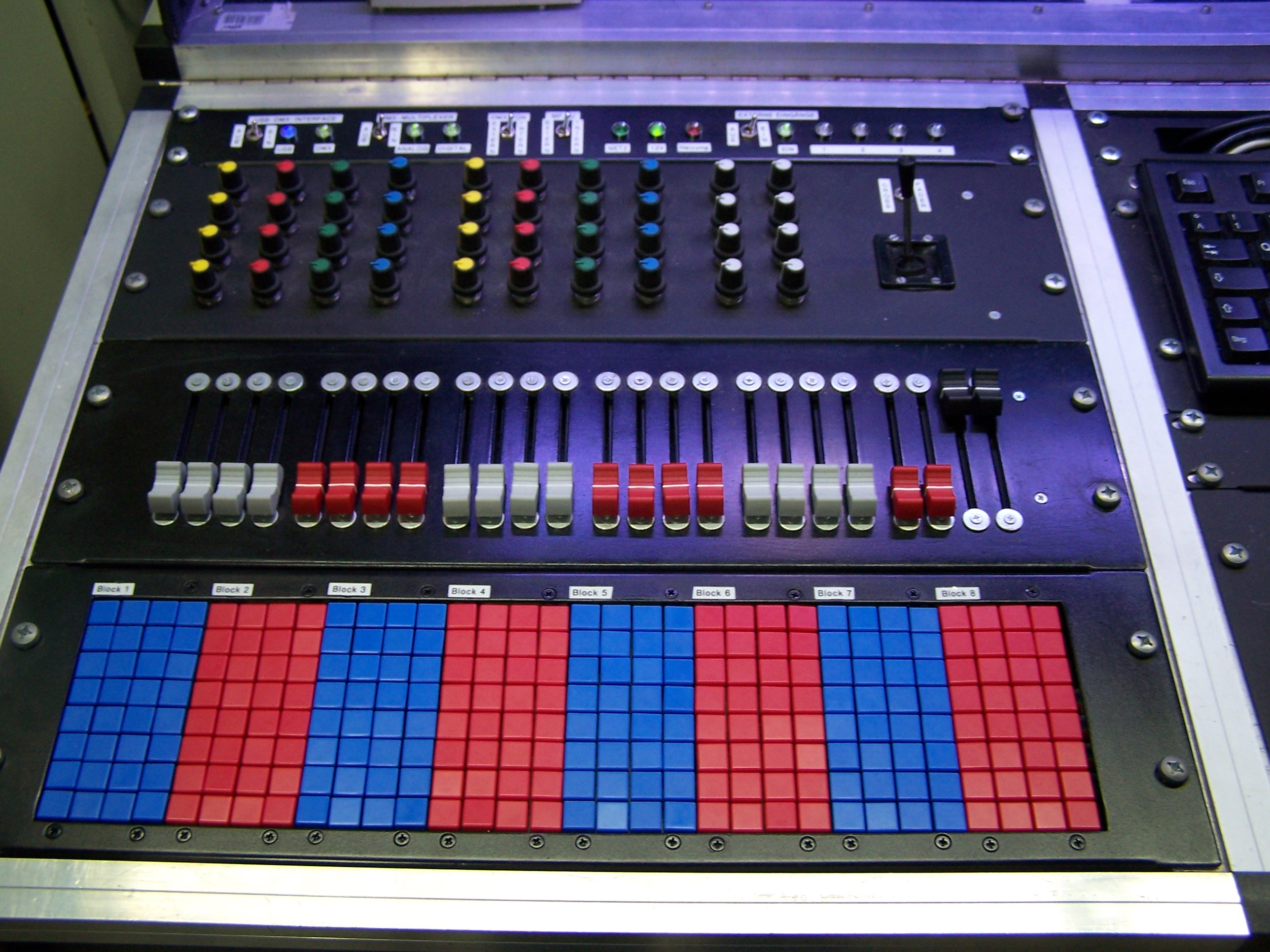

  • An sich brauch ich gar keine Fader bzw. wenige, ich kann mit ziemlicher Sicherheit auch mehr mit Buttons anfangen.... Was hast du denn für Controller?
    Selbstgebaut ;) Falls das für Dich in Frage kommen sollte, kann ich Dir da weiter helfen.
    Für Dich könnte vielleicht auch ein Midi Keyboard interessant sein. Die gibt es auch teilweise mit Fadern, Potis oder Encodern, wie z.B. das "M-Audio Axiom Air Mini 32" oder "Miditech i2-Control 37".
    Ansonsten eben den Klassiker Novation Launchpad oder das I-con pendant.
    In Discos sind solche Keyboards noch relativ weit verbreitet, ich habe damit allerdings noch nicht gearbeitet.
