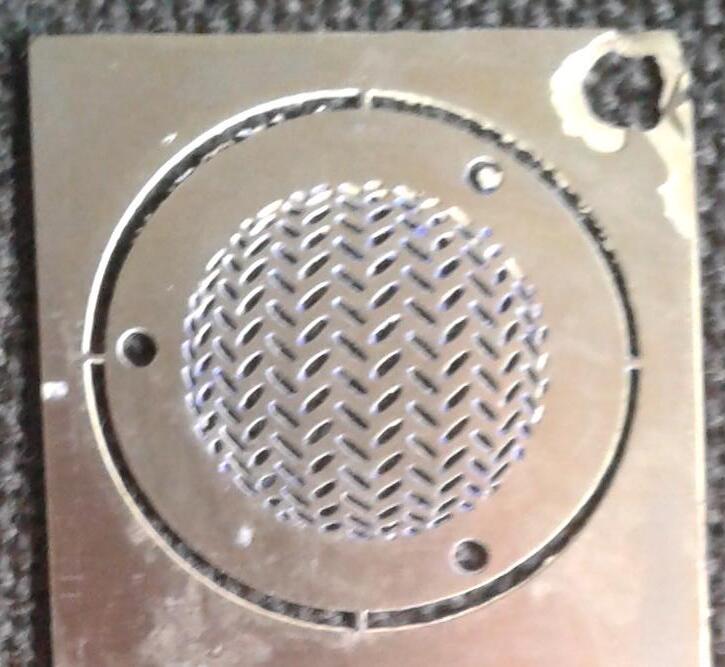

    leider erst heute Zeit gehabt, zu antworten, aber ist vielleicht selber machen der richtige Weg?...
    Ich hatte mir vor einiger Zeit für meine beiden TAS Scanner GOBOS selbst gemacht, zum Einen, weil ich sie kurzfristig brauchte und zum Anderen, weil`s billiger war...
    Man besorgt sich dafür beim großen C Messingblech, das mit einer Fotoschicht beschichtet ist und belichtet das mit dem entsprechendem Motiv, so wie man auch Platinen beschichtet (ich hatte einen 500W-Halogenstrahler ohne Sicherheitsscheibe aus ca. 50cm 10 Minuten lang drauf leuchten lassen). ACHTUNG! Das Messingblech ist mit einer Positiv-Schicht versehen, also umdenken... Dann wird das Messing in FRISCHER Lösung geätzt, am besten vorher zweiseitig belichtet, gibt schärfere Ränder und dauert nicht so lange. Das "Raumschiff" auf dem linken Foto ist leider nur einseitig gewesen, dem entsprechend sah es nachher auch aus - ging aber, da es sich später eh` durch den Sternenhimmel vom mittleren Foto bewegte und nicht still stand...
    Die anderen beiden waren dann zweiseitig geätzt, wobei das Motiv sehr scharfe Kanten nicht unbedingt mag, wie man in der Mitte sehen kann.
    Auf den Fotos ist links unten immer das eigene und rechts oben ein originales Gobo (auf das Foto draufklicken, damit man alle 3 sieht)!
    Hoffe, damit geholfen zu haben!
    Gruß
    Markus

    Danke Tim! So habe ich es in etwa gemacht...
    Ich habe das Gobo einmal richtig herum und einmal spiegelverkehrt auf Folie ausgedruckt.
    Dann die beiden Folien mit der beschichteten Seite nach INNEN absolut(!) deckungsgleich übereinandergelegt und diese mit Klebeband fixiert.
    Mit der Schere beigeschnitten und dann mit weiterem Klebeband eine "Tasche" (also eine Seite offen lassen...) gebaut, in die dann ein Abschnitt vom Messingblech (beim großen C: 529060) in der benötigten Größe eingelegt wird. Es empfielt sich, das Blech ca. 2 cm raus schauen zu lassen, dann kann man es auch mit Klebeband unverrückbar mit der Tasche fixieren.
    Nach dem zweiseitigem Belichten habe ich das Blech eine Stunde in Dunkelheit ruhen lassen - ich hatte mal gehört, das Ergebnis sei dann besser -> wenn ich mir es einbilde, dann ist es auch so... ;)
    Wie es dann geätzt wird, steht auf der "C"-Seite mit dem Blech in einem Dokument. Ich habe ein hohes Kunststoffgefäß genommen (gibt es für Müsli,etc.), mit Aquariumheizer und Sprudelschlauch (in die letzten 10 cm des Schlauches viele kleine Löcher gebohrt - Sprudelstein funktionierte bei mir nicht) ausgestattet und dann bei wenig Licht das Blech an einem Kabelbinder (Draht wird zerfressen!) in das Gefäß gehängt. Ich glaube, das Ätzen dauerte bei mir fast eine Stunde - ist auch ein wenig mehr wegzuknabbern, wie eine Leiterbahndicke.
    Beim Ätzen Schutzbrille nicht vergessen - kann sonst wortwörtlich "ins Auge gehen"!
    Viel Spaß wünsche ich (und hier ein Foto, wenn es etwas geworden ist!)
    Grüße
    Markus
