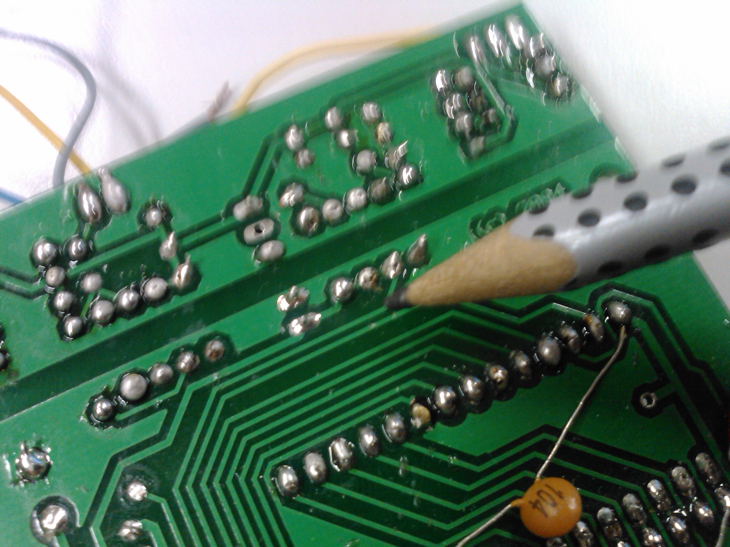

  • Hi, also das Interface meines Freundes läuft wieder. Also zu Mindest das Out-Put. WIe ich das hin bekommen habe?! Keine Ahnung. Aber bereits der alte Albert Einstein sagte einmal: Die wichtigsten Entdeckungen werden durch Zufall und unbeabsichtigt gemacht.
    Das Input klappt immer noch nicht.
    Gibt es irgendwelche Tricks, mit denen man das Data-In ans Laufen bekommen kann?!
    Eine Detaillierte Anleitung wäre Hilfreich.
    Auf den Bildern ist das IF zusehen. Evtl ist am IN-Put eine Fehler in der Lötung.
    Danke schon mal im Voraus.

    wenn der DMX-Out jetzt wieder läuft und Du nicht weißt wieso,
    würde ich die Lötstellen noch mal Überprüfen und eventuell nachlöten.
    Wie testet Ihr den DMX In ?
    Wenn Ihr das mit DMXC testet sollte in der Konfiguration vom Interface
    Mode 6 eingestellt sein.

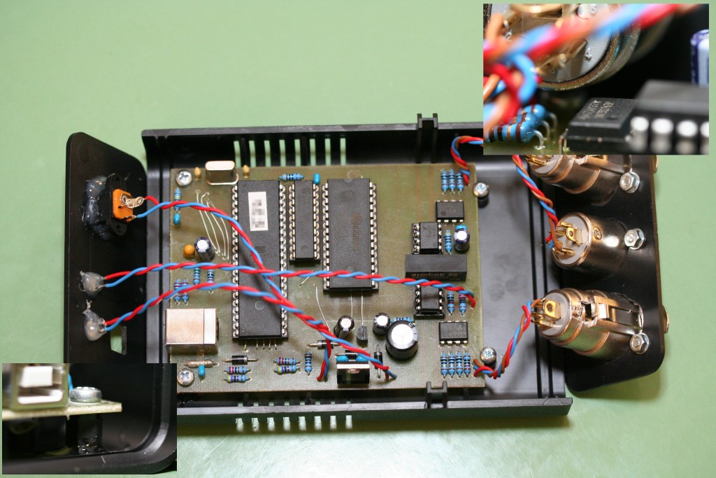

  • Ich sehe, dass ihr am DMX IN zwei Anschlüsse habt. SIeht nach XLR-Stecker und XLR-Buchse aus. Auf diese Art kann man das Interface in eine bestehende DMX Leitung einklinken und paralell die DMX Daten abgereifen. In diesem Fall ist der 100 Ohm Terminatoren im Gerät zuviel. Es wird sicherlich trotzdem gehen aber wenn das so mit der Doppelbelegung gedacht ist, würde ich den inneren Terminator (am DMX In) auftrennen und an der äußeren Buchse einen Terminator aufstecken, fall nur der DMX In einseitig angeschlossen wird.
    Genesis 1:3 Und Gott sprach: "Es werde Licht!" und es ward Licht (...oder nicht). 4 Und Gott sah, dass das Licht gut war;
    ja das stimmt, ich habe das nur bei dem einen IF gemacht.
    Die Idee zum durch schleifen um damit also 2 Universen zu haben kam mir erst hinter her .
    Den eigentlich war es als Havarie system gedacht. Damit man bei einem zwischen Fall PC
    seitig direkt und ohne langes zetteln auf das richtige DMX Pult zurückgreifen kann.
    Damit man dann das IF schnell und einfach über gehen kann.
    Die an Anmerkung Ist nicht schlecht, was genau ist mit dem öffnen gemeint ?
    Die widerstände über gehen und immer einen Terminator in die Buxe stecken / an das ende der dmx kette.
    oder die widerstände kleiner zu dimensionieren, das wen keine weiteren Geräte folgen
    es auch ohne Terminator geht.

  • Hallo Midi-Rakete,
    ich frage mich gerade wo Du den Abschlußwiderstand im Gerät gesehen hast ?
    Oder überseh ich da was ?
    Am DMX-Out sind Busseitig 4 Widerstände 3 x Schutz 1 x Abschluss aber,
    am DMX-In sind doch nur 3 x Schutz.
    Wenn man für den DMX-In Buchse und Stecker verwendet sollte im Gerät
    auch kein Widerstand sein, nur direkt in der Buchse oder halt am Ende
    der Kette eine Abschlußstecker setzen.
    Bei nur einem Stecker am DMX-In sollte der Abschluß im Gerät erfolgen
    Da es ja nur am Ende der Kette sitzen kann.

  • Oh, da habe ich was übersehen. das DE hat im Eingang keinen Terminator. Ich vermutete bei einem der drei 10 Ohm Widerstände einen Terminator. Also Beitrag von oben vergessen oder merken für ein Interface mit Terminator im Eingang. (ich glaube das Nodle hat einen)
  • OK, ich glaube ich habe den Fehler
    gefunden. Es müsste eine Unterbrechung in der Leiterbahn sein.
    op es wirklich so ist werde ich morgen aber erst testen. :O gähn (Tacho zeigt => Bett)
    Grüße Tom
    Ps: Ich habe den
    Fehler mit dem Terminator auch erst unter logisch ab gestempelt. Aber später ist
    es mir auch auf gegangen das wen jede „ Phase „ einen widerstand hat dass da gar-nichts
    terminiert werden kann.
