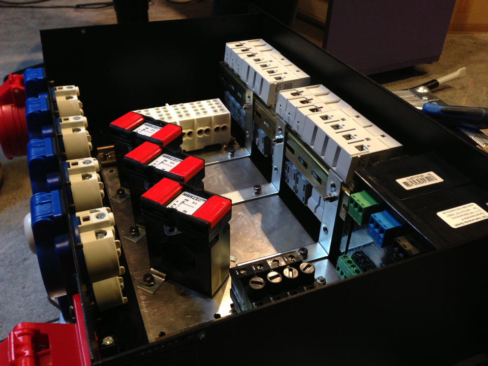

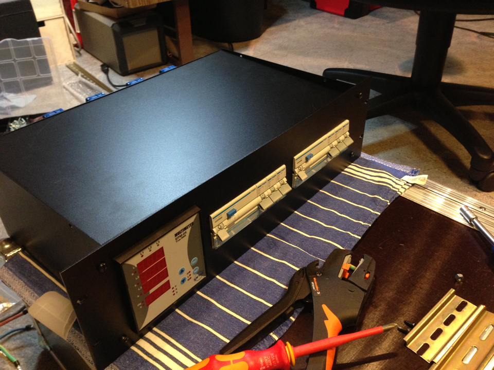

  • Moin!
    Ich habe das genau so in meinem 32A Stromverteiler gebaut. ;) (Bilder im Anhang)
    http://www.conrad.at/ce/de/product/…t=detview1&rb=2
    für dich würde ich diese Stromwandler empfehlen.
    http://www.conrad.at/ce/de/product/…5A-Stromwandler
    Das Wandlungs Verhältnis von 100/5 kann man nachher im EMP-04 einstellen.
    Das ist sicher nicht die günstigste Lösung, aber die Professionellste! ;)

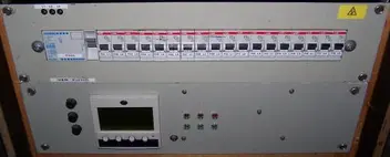

    Ach ja und zu guter letzt (wenn du doch selbst bauen möchtest), natürlich noch die jährliche Prüfung ( siehe Bild )
